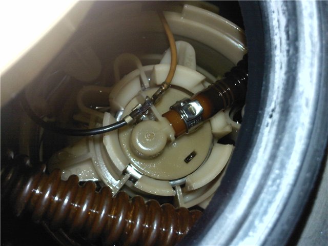

Ну вот тоже забрал насос, надо менять, вопрос по времени долго занимает, весь насос обязательно вытаскивать или вставку можно поменять так, в принципе к самой вставке идет один шланг и два провода?
В общем насос заменен, машина поехала гораздо резвее, внутри самой колбы где стоит, была обнаружена в небольшом количестве металлическая стружка, похоже старый насос наелся по полной

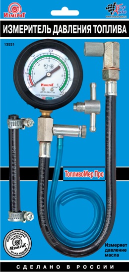

Народ, что нужно для замера давления топлива ? А то в мануалах только упоминание о супер ВАГовском приборе , который я подозреваю стоит не менее 5-ти килорублей. Никакой пульт д\у и так далее мне нафиг не нужен, вообщем кто чем полбзутся? Есть бюджетные варианты ?

Пассатоводы, подскажите реально ли установить насос из этой конструкции
вот в эту конструкцию?
Насос привезли, да не тот. У меня 1.8Т, а это непонятно для каких моделей.

Denisok, а зачем топливомер? Или у тебя нет БК?
Если ставить топливомер- то лучше и манометр ставить!

Чиваува, ты сам насос вынь и сравни.... диаметр и высота насоса и диаметр патрубка. Разбирается легко!

Denisok, ну.. перелистай не помню точно, есть средний расход л/100 км, а есть мгновенный расход!
АААААА!! я тебя не правильно понял - ты манометр собрался покупать....... а я думал что ты хочешь воткнуть расходомер на топливную магистраль!

Чиваува, замерь длинну и диаметр насоса со второй картинки,хочу подобрать такой же(если он у тебя снят с авто)

Всем привет ! А много ли переделок при установке насоса 770041w в AWT ? Да и влезет ли он в штатную кастрюлю без бинтов , памперсов и напильника ?
