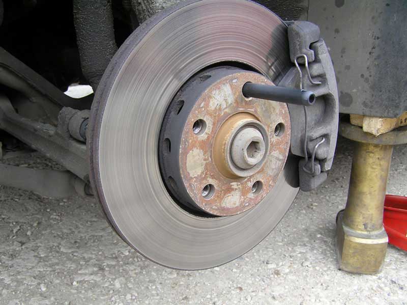

    1. Отворачиваем гайку подшипника передней ступицы, но не полностью отворачиваем, а ослабляем шестигранником на 17.
    Для этого используем рычаг;

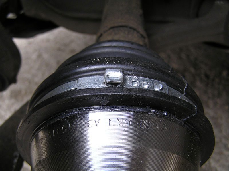

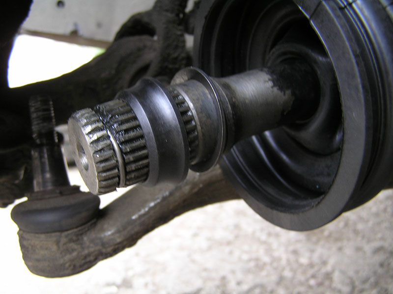

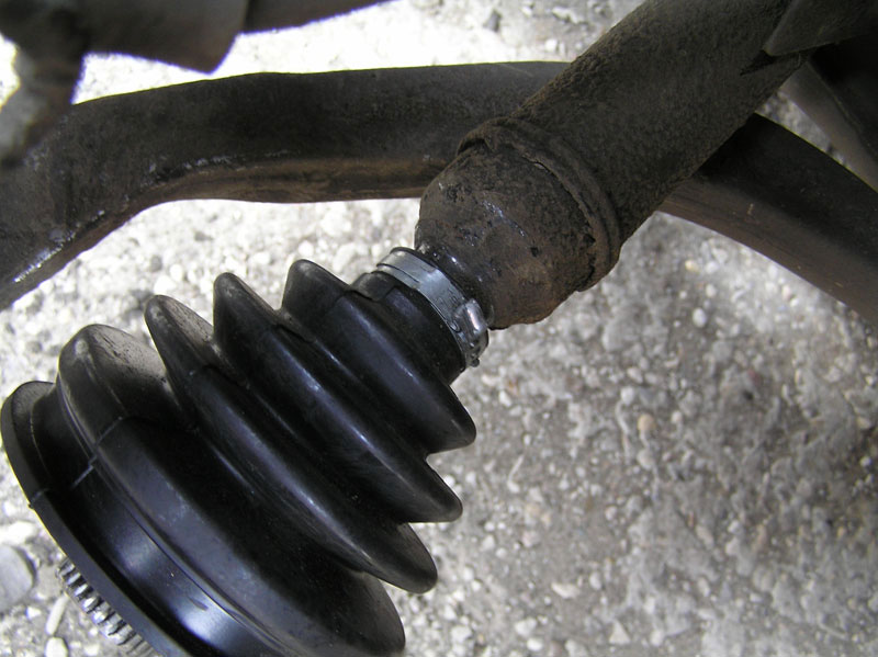

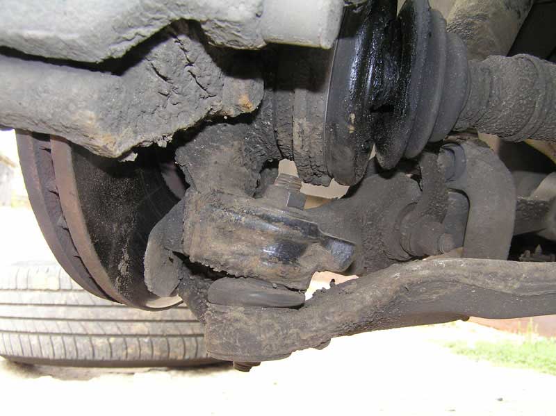

    6. А вот и сама причина замены ШРУСа - на фото;

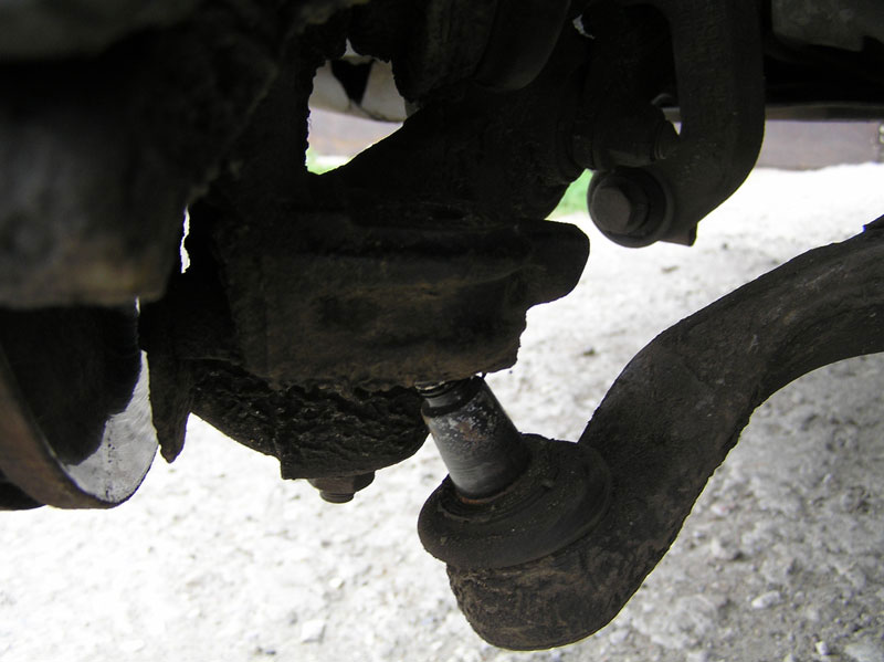

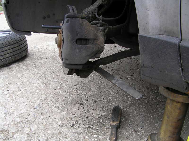

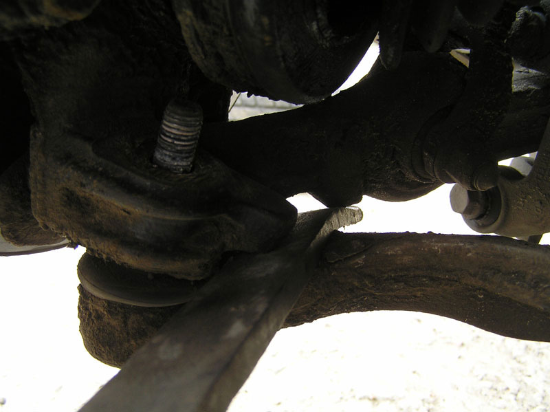

    8. Далее вставляем монтировку.
    И тянем вверх, с легкими покачиваниями вверх и вниз.
    Через несколько секунд нижний рычаг выводится из поворотного кулака с левой стороны:
    И с правой стороны;

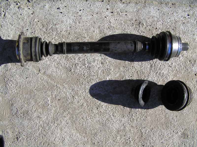

    11. Теперь как я уже писал ранее, с одной стороны я полностью снимал вал, для этого откручиваем 6 болт с внутренней звездой на 8.
    И вытаскиваем полностью вал с внутренним ШРУСом.
    12. Далее снимаем хомут с вала и снимаем остатки чехла.
    Отчищаем вал и снимаем стопорное кольцо;

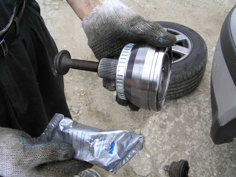

    17. Теперь берем ШРУС и один пакетик смазки (ШРУС-4) набиваем внутрь шарнира.
    Болт в шарнир, я закрутил для того, чтобы через это отверстие не выходила смазка;

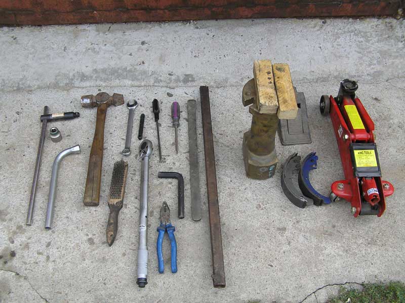

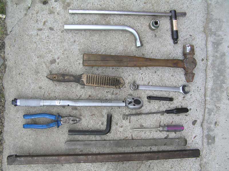

    24. Весь инструмент который мне понадобился;

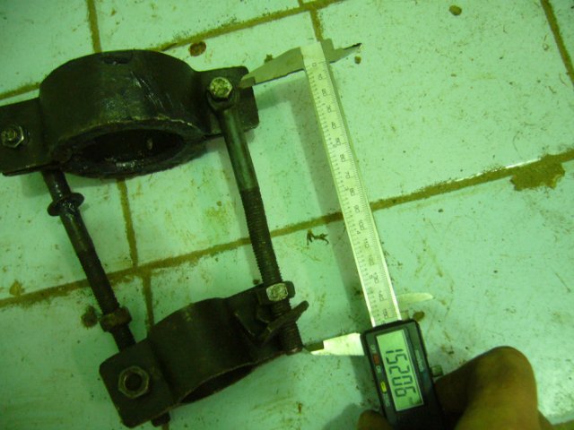

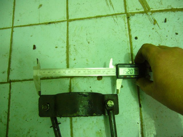

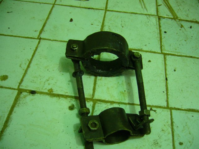

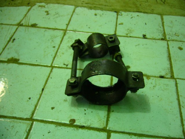

    Еще в помощь ремонтнику может пригодиться вот такой самодельный съёмник. изготавливается в любой слесарной мастерской из обрезков уголка, пластин металла и трубы подходящего диаметра. болты стягивающие конструкцию М10 и М8, шпильки М12. большой хомут свободно болтается на шрусе, маленький же капитально обжимается на валу привода, если не достигается приемлемый натяг, то под хомут подкладывается тонкий листовой материал, я использовал медную фольгу.
