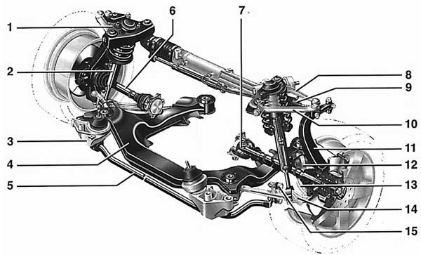

Передняя подвеска
1 – опорный кронштейн,
2 – амортизационная стойка,
3 – консоль,
4 – нижняя рама,
5 – стабилизатор поперечной устойчивости,
6 – приводной вал,
7 – трехплечевой шарнир,
8 – верхний задний поперечный рычаг,
9 – рулевая тяга,
10 – верхний передний поперечный рычаг,
11 – поворотный кулак,
12 – гидравлическая опора,
13 – нижний задний поперечный рычаг,
14 – нижний передний поперечный рычаг,
15 – серьга стабилизатора

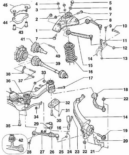

Элементы передней подвески
1 – кронштейн верхней опоры передней подвески,
2 – самоконтрящаяся гайка, 50 Нм + довернуть на 90°,
3 – шайба,
4 – самоконтрящаяся гайка, 20 Нм,
5 – болт, 65 Нм,
6 – шайба,
7 – болт, М10х60,
8 – передний верхний поперечный рычаг,
9 – болт, 7 Нм,
10 – болт,
11 – болт М10х100,
12 – самоконтрящаяся гайка, 45 Нм,
13 – самоконтрящаяся гайка, 40 Нм,
14 – поворотный кулак,
15 – верхний передний поперечный рычаг,
16 – амортизационная стойка,
17 – болт М12х1,5х120,
18 – нижний задний поперечный рычаг с гидравлической опорой,
19 – болт,
20 – болт, 10 Нм,
21 – защитная пластина,
22 – гайка, 100 Нм,
23 – болт М12х1,5х85,
24 – шайба,
25 – самоконтрящаяся гайка с насечками, 90 Нм,
26 – нижний передний поперечный рычаг,
27 – самоконтрящаяся гайка с насечками, 70 Нм,
28 – болт М12х1,5х100,
29 – серьга стабилизатора,
30 – болт М12х1,5х105, 110 Нм + довернуть на угол 90°,
31 – болт М8х25, 25 Нм,
32 – пластина поддержки нижней передней рамы,
33 – самоконтрящаяся гайка, 90 Нм + довернуть на угол 90°,
34 – самоконтрящаяся гайка с насечками, 90 Нм,
35 – болт М10х70, 70 Нм,
36 – нижняя передняя рама,
37 – болт,
38 – пластина,
39 – приводной вал с шарнирами равных угловых скоростей,
40 – болт М10х20, 80 Нм,
41 – приводной вал с трехплечим шарниром,
42 – зажим,
43 – крепежный колпачок,
44 – пластина,
45 – крепление амортизационной стойки
____________________________
Предупреждение
При установке необходимо использовать новые самоконтрящиеся гайки 2, 4, 12, 22, 23, 25, 27, 33, 34.
С нижней стороны гайек 25, 27, 34 имеются специальные насечки и при установке необходимо использовать гайку с такими же насечками.
При установке желательно использовать новые болты 7, 17, 19, 28, 30, 35.
При затягивании болта 19 автомобиль должен стоять на колесах.
Моменты затягивания болта 19:
– болт М14 (размер под ключ 14 мм) 115 Нм + довернуть на угол 180°,
– болт М16 (размер под ключ 17 мм) 190 Нм + довернуть.
Моменты затягивания болта 37:
– болт М8 40 Нм,
– болт М10 80 Нм.
Болт 40 используется для крепления проводных валов с трехплечим шарниром.
Рычаг 15 можно снять только вместе с кронштейном.
Если из гидравлической опоры вытекает масло, опору необходимо заменить.
Стрелка на серьге 29 указывает на переднюю часть автомобиля.
Запрещается поднимать автомобиль за нижнюю переднюю раму 36.
Зажим 42 устанавливается на нижний передний поперечный рычаг.
Категорически запрещается производить сварочные и рихтовочные работы на
элементах передней подвески. Обязательно производите замену самоконтрящихся гаек,
а также болтов со следами коррозии.
