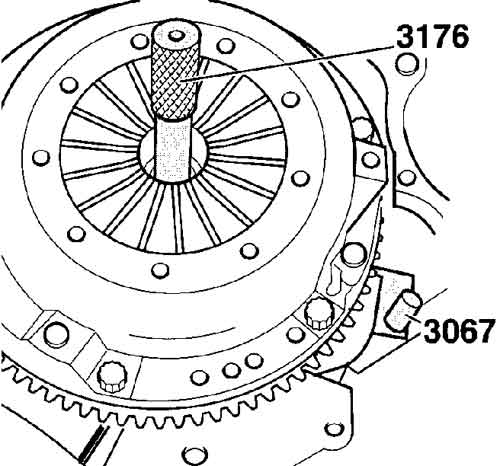

Использование приспособлений при снятии и установке диска сцепления
3067 – приспособление для фиксации маховика от проворачивания
3176 – оправка для центрирования диска сцепления

3. Используя специальный инструмент VW-3067 или отвертку, за зубья зубчатого венца маховика заблокируйте маховик от проворачивания, см. рис. Использование приспособлений при снятии и установке диска сцепления)

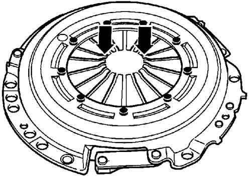

Места проверки нажимной диафрагменной пружины на износ

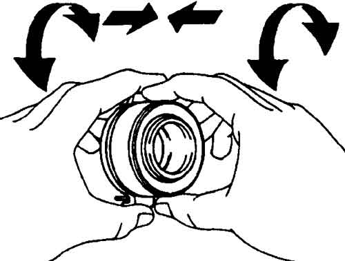

Направления, в которых необходимо проверять состояние выжимного подшипника

1. Проверьте состояние нажимного диска сцепления. Следы выработки на концах нажимной пружины должны быть не более 0,3 мм, см. рис. Места проверки нажимной диафрагменной пружины на износ.

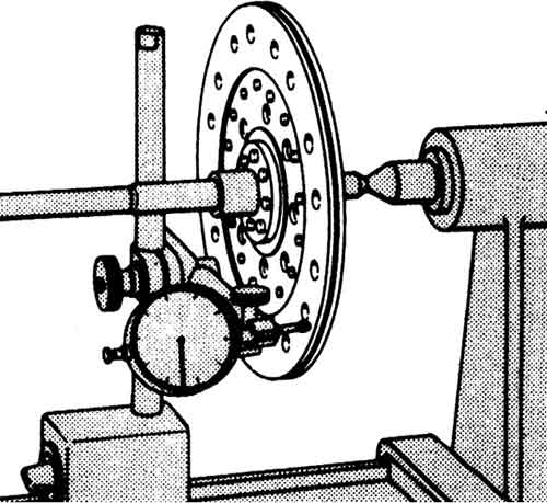

7. Проверьте торцевое биение диска сцепления, которое на расстоянии 2,5 мм от наружного диаметра должно составлять не более 0,8 мм.
8. Проверьте состояние выжимного подшипника, который должен вращаться легко, равномерно и бесшумно и в нем должен отсутствовать люфт. Рабочая поверхность подшипника, воздействующая на нажимную пружину должна быть гладкой, без трещин, местной коррозии или выработки (см. рис. Направления, в которых необходимо проверять состояние выжимного подшипника).
Неисправный выжимной подшипник можно определить, не снимая его с автомобиля, для чего необходимо на работающем двигателе нажать педаль сцепления.
Если при нажатии педали сцепления появляется дополнительный шум, значит, выжимной подшипник неисправен, и его необходимо заменить.

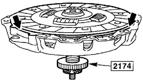

Центрирование диска сцепления, по отношению к ведущей части сцепления специальной оправкой 2174

5. Используя специальную оправку или старый первичный вал коробки передач, отцентрируйте диск сцепления относительно маховика, см. рис. Использование приспособлений при снятии и установке диска сцепления.
6. Центрирование диска сцепления, по отношению к ведущей части сцепления, можно произвести перед установкой ведущей части сцепления специальной оправкой 2174,
см. рис. Центрирование диска сцепления, по отношению к ведущей части сцепления специальной оправкой 2174.
