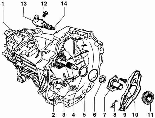

Сцепление
1 – коробка передач,
2 – шпилька с шаровым наконечником,
3 – промежуточный элемент,
4 – тарельчатая пружина,
5 – уплотнительное кольцо,
6 – уплотнительное кольцо входного вала коробки передач,
7 – направляющая втулка выжимного подшипника,
8 – пружина,
9 – рычаг выключения сцепления,
10 – самоконтрящийся болт,
11 – выжимной подшипник,
12 – болт, 20 Нм,
13 – рабочий цилиндр сцепления,
14 – толкатель,
15 – маховик,
16 – диск сцепления,
17 – нажимной диск,
18 – болт, 25 Нм
______________
Предупреждение
Шаровой наконечник шпильки 2 смазывается смазкой на основе дисульфида молибдена.
Моменты затягивания шпильки 2:
– в картер коробки передач из алюминиевого сплава 25 Нм,
– в картер коробки передач из магниевого сплава 20 Нм.
Выпуклая сторона пружины 4 должна быть направлена к направляющей втулке.
При установке уплотнительного кольца 5 необходимо использовать новое уплотнительное кольцо.
Установка уплотнительного кольца 6 производится до упора.
Пружина 8 крепится на рычаге выключения сцепления.
Моменты затягивания самоконтрящегося болта 10 :
– к картеру коробки передач из алюминиевого сплава 35 Нм,
– к картеру коробки передач из магниевого сплава 25 Нм.
Не промывайте выжимной подшипник 11 в растворителе, так как из него будет вымыта смазка.
Подшипник 11, издающий шум при вращении, необходимо заменить.
На головку толкателя 14 наносится смазка на основе дисульфида молибдена.
Если на автомобиле установлен маховик 15, состоящий из двух секций, то устанавливается диск сцепления 16 без пружин гасителя колебаний.
Если маховик 15 состоит из одной детали, то устанавливается диск сцепления 16 с пружинами гасителя колебаний, причем пружины должны находиться со стороны нажимного диска.
Смажьте шлицы диска сцепления 16 тонким слоем смазки G000100. Слой смазки должен быть тонким и равномерным, так как в противном случае при работе сцепления излишняя смазка будет отбрасываться на рабочие поверхности сцепления, что может нарушить его работу.
Затягивание болтов 18 производите постепенно и равномерно в диагональной последовательности.

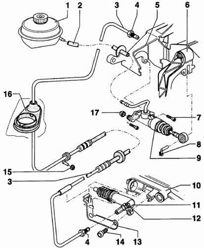

Гидравлический привод сцепления
1 – пополнительный бачок тормозной системы,
2 – шланг,
3 – рабочий трубопровод сцепления,
4 – соединительная гайка, 15 Нм,
5 – кронштейн,
6 – педаль сцепления,
7 – болт, 20 Нм,
8 – ось,
9 – главный цилиндр сцепления,
10 – коробка передач,
11 – рабочий цилиндр сцепления,
12 – туцер прокачки.
13 – кронштейн коробки передач,
14 – болт, 25 Нм,
15 – гайка, 2 Нм,
16 – прокладка,
17 – прокладка
______________
Предупреждение
При снятии рабочего цилиндра сцепления 11 не нажимайте педаль сцепления.
Если в рабочем цилиндре сцепления установлено пластмассовое опорное кольцо, перед установкой смажьте наружную поверхность кольца. Нанесите на головку толкателя смазку на основе дисульфида молибдена.
При сборке рабочего цилиндра сцепления вдавите поршень в цилиндр настолько, чтобы можно было завинтить крепежный болт.
Штуцер прокачки 12 отвинчивается только при удалении воздуха из гидравлического привода сцепления. При удалении воздуха из гидравлического привода сцепления исключите попадание тормозной жидкости на коробку передач.
