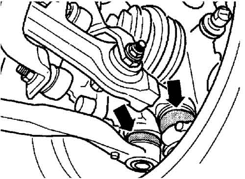

Проверка состояния пылезащитных чехлов нижних шарниров передней подвески

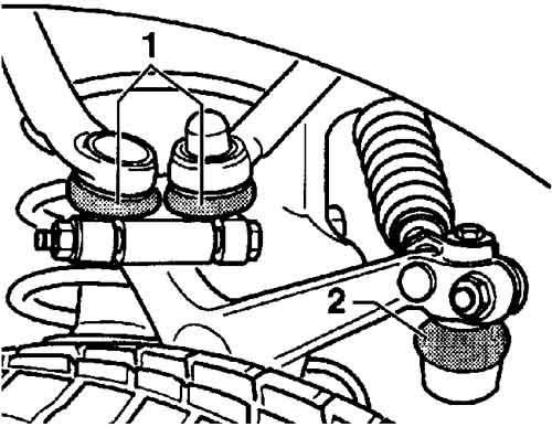

Проверка состояния пылезащитных чехлов нижних шарниров (1) передней подвески и наконечника рулевой тяги (2)

2. Осветите переносной лампой пылезащитные чехлы нижних шарниров передней подвески (стрелки) (см. рис. Проверка состояния пылезащитных чехлов нижних шарниров передней подвески) и проверьте их состояние.
3. Осветите переносной лампой пылезащитные чехлы верхних шарниров передней подвески (1), а также пылезащитный чехол наконечника рулевой тяги (2) и проверьте их состояние, см. рис. Проверка состояния пылезащитных чехлов нижних шарниров (1) передней подвески и наконечника рулевой тяги (2).
