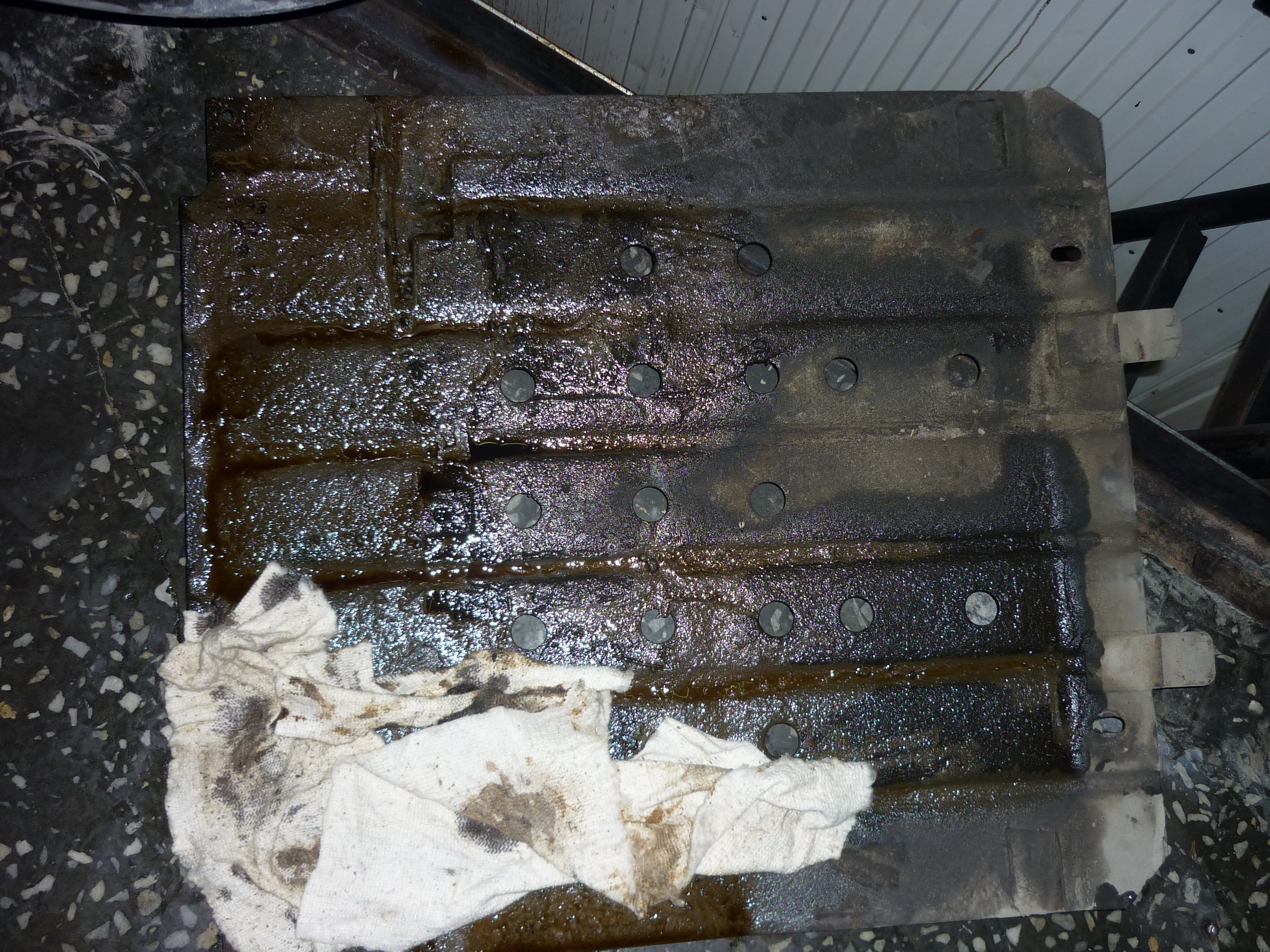

    Приехал сегодня менять масло, покупаеш масло 50р. замена....
    поменял выехал, 8 минут спустя примерно 1.5-2 км горит лампа давления, машина матом орет глуши движок. так и сделал, позванил етим людям на сервис, сказали притянем обратно, я отказался от галстука поехал на эвакуаторе. в итоге давит из под фильтра, поменяли поставили оригинальный, всеравно давит, сняли затянули втулку внутри фильтра и всеравно с*ка давит, что почему где? машину оставил до завтра. что делать завтра ???? помогите кто что скажет, я весь сервис уже слюнями щабрызгал. в итоге делают безплатно эвакуатор оплачивают, мойку днища и двс оплачивают со снятем брони, кстати я им еще оригинальный фильтр сам же продал чтоб они мне его поставили.=) слюней много вылетело.
    НО ПОЧЕМУ ДАВИТ МАСЛО ???

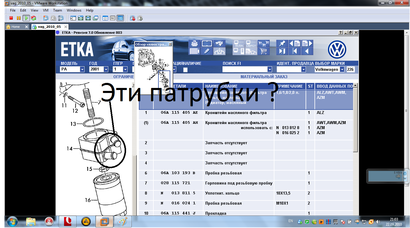

    блин один шланг мокрый, но почему именно после замены фиотра то ?? там два патрубка видел.. один сопливит .
    или которая позиция 13 ?
    его номер 038117070a
    WV Passat B5+ AWT 1.8T Механика TrendLine 2001г
    26.11.2009
    Домодедово
    да патрубки эти но дело не в них а в №13 на твоей картинке это 99.9% что надо копать именно там так-что дерзай (я там уже копался потому и говорю с такой уверенностью (99.9%)а 0.1 это оставим на форс мажор

    спасибо пассатеры, круго масла и охе*енного бензина вам !

    Она и оказалась, залил мобил 5на50
    прокладка 13 сопливит =поджать её гайкой либо поменять!!
