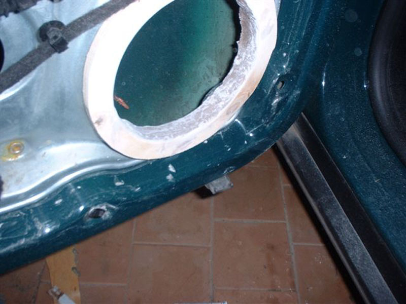

В этой статье описывается процесс создания колец - проставок под задние динамики...
Решил не заморачиваться особо с тылом и решил ограничиться обыкновенными кольцами-проставками!

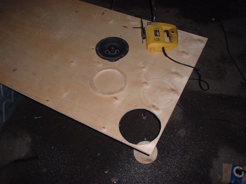

Все просто - берем 10 мм. фанеру,
пластиковое кольцо от сетки и
намечаем 2 проставки.
Вырезаем их лобзиком, при необходимости
(чтобы колонка свободно входила в кольцо),
подчищаем шкуркой.

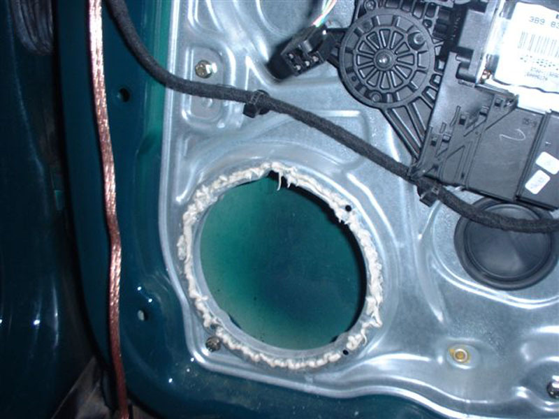

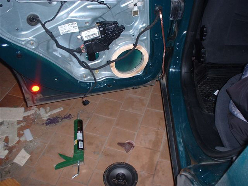

Так же наждачкой зачищаем металл, куда будет клеиться проставка и
наносим жидкие гвозди.

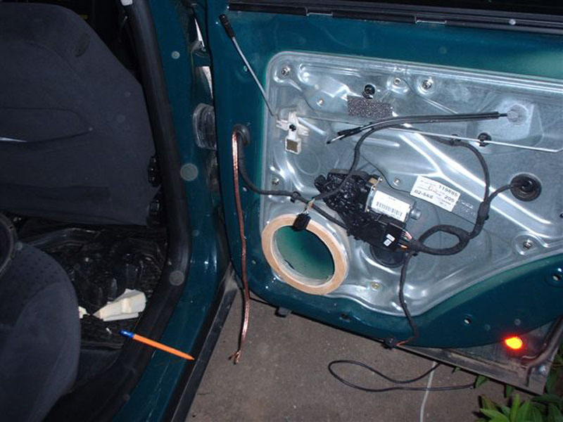

Прикладываем кольцо и держим его рукой 1-2 мин, чтоб немного подсохло.
На время прекращаем работу (2-3 часа можно покурить).

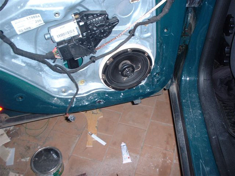

Затем берем шпатлевку со стекловолокном (body)
и наносим ее на место соединения деревянного
кольца и металла, ждем когда подсохнет и шкурим.

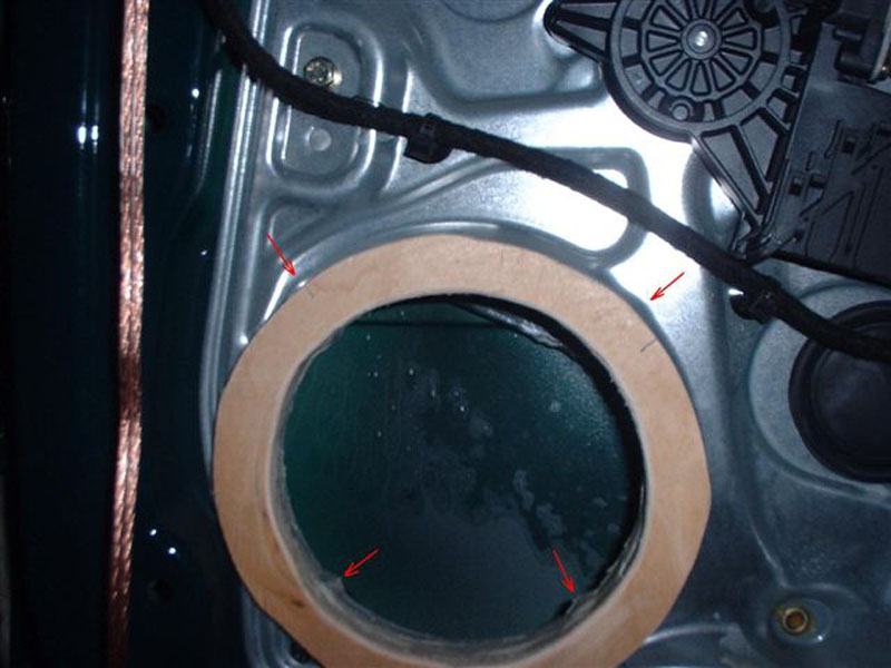

Теперь прикладываем колонку, смотрим, ничего ли не мешает?
Если что-то мешает ей войти, проходим шкуркой в том месте, если входит свободно, значит берем дрель и сверлим отверстия!
У меня отверстия на колонке 1 в 1 сошлись с отверстиями в металле,
соответственно, я сверлил под них!
Прикручиваем колонку, ставим обшивку на место.
