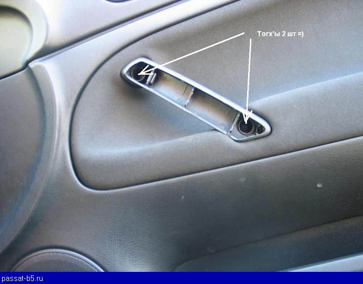

У водительской двери сдергивается часть ручки (как на фото) и вся она вынимается вверх. Под ручкой скрываются 3 Torx'а, которые и нужно выкрутить.
У пассажирской двери всё так же, только в профиль. Панель на ручке сдергивается на себя.
На фото специальный паз для отвертки (его тяжело найти). Панельку держат 3 зажима. Под ней 2 искомых Torx'a.

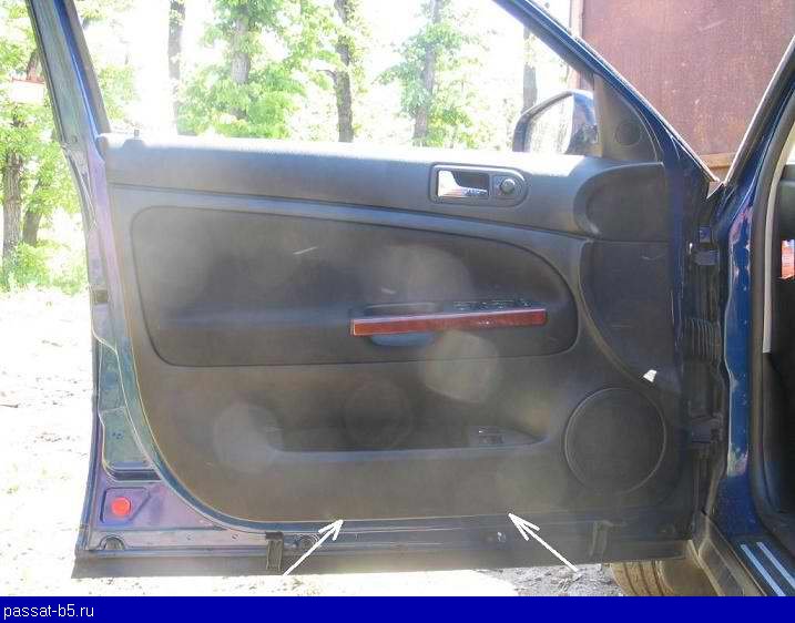

Далее следует выкрутить 2 Torx'a в нижней части обшивки двери (куда стрелочки показывают).
Аккуратно поддев панель снизу отверткой (желательно обмотать ее тряпочкой), сдергиваем ее на себя.

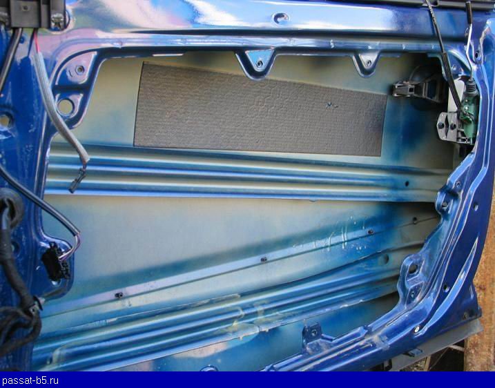

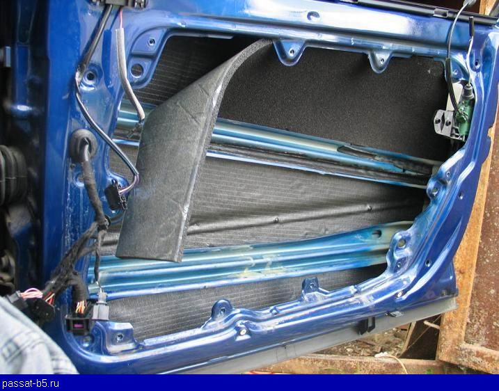

Поверхность, на которую будем клеить виброизоляцию следует обезжирить.
Здесь это наиболее актуально, т.к. у меня дверь была покрыта какой-то восковой смазкой.

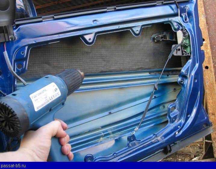

Ну, а после этого, вооружившись ножницами, вырезаем кусок Бимаста (тм).
С помощью фена его следует равномерно нагреть и пройтись валиком. Нужно следить за тем, чтобы материал плотно прилегал к двери.
Скопления (пузырьки) воздуха следует уничтожать

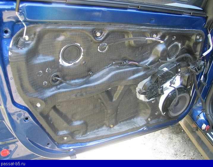

Поверх Бимаста я клеил Битопласт-10.

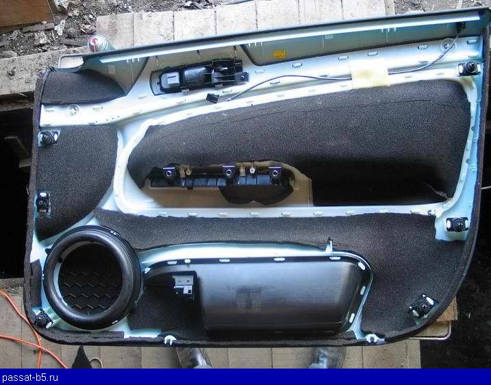

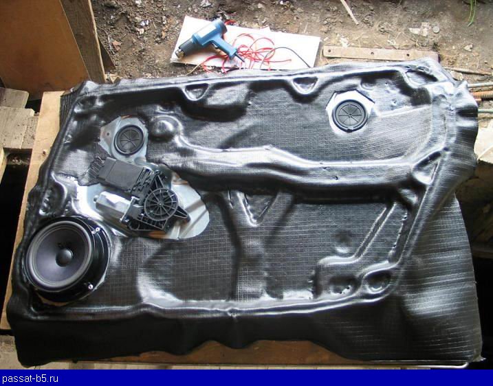

Сама же панель, на которой крепится динамик и моторчик стеклоподъемника тоже подверглась пыткам:
Облицовка двери тоже не осталась в стороне:
