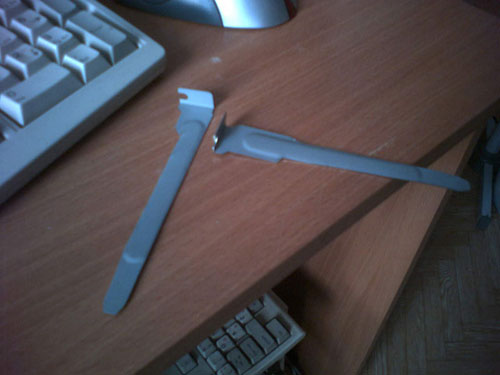

Взял 2 заглушки задних отверстий от компьютерного корпуса.
Обрезал их по краям ножницами по металлу.
Что бы сделать поуже.
Иначе не входили в отверстия, для снятия магнитолы.
