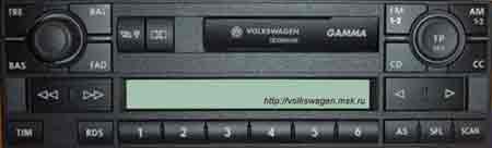

Внешний вид и краткое описание функций
Поз Орган управления и функция Страница
1. Повортно-нажимная кнопка- включение/ выключение: нажать кнопку- регулировка громкости: вращать кнопку- настройка звука: нажать кнопки настройки звука (2), и вращать кнопку 5
2. Кнопки настройки звукаНажатием кнопки настройки звука и вращением поворотно-нажимной кнопки (1) осуществляются настройки- высоких частот (TRE)- низких частот (BAS)- баланса (BAL)- фадера (FAD) 6
3. Кнопка TP/Set
- касанием включаются функции траффик-вещания 7
- продолжительным нажатием вызывается меню Сетап 8
4. Кнопки выбора источникакасанием этих кнопок изменяется источник программы, в пределах следующих уровней памяти:- FM кнопка (УКВ)- АМ кнопка (средние волны)- CD кнопка (компакт-диск)- СС кнопка (компакт-кассета) 11
5. Коромысло поиска. Касанием включается поиск передающей станции в АМ диапазоне, либо перелистывание списка станций в памяти в ФМ и ТП диапазонах - при прослушивании кассеты это коромысло предназначено для ускоренной перемотки вперед или назад - при прослушивании СД это коромысло предназначенно для слышимого ускоренного продвижения вперед или назад 12.
6. Кнопка TIM. ТИМ функция служит для записи и воспроизведения сообщений траффик-вещания. Вопроизведение запускается нажатием кнопки ТИМ - при включенном радио каждое радиосообщение будет записано- при выключенном радио Вы можете активировать режим записи радиосообщений нажатием кнопки TIM 13
7. Мигающий светодиод. При выключенной магнитоле И вынутом ключе зажигания мигание этого светодиода показывает Вам, что магнитола находится в режиме кодирования против хищения. Подсказка Это радио-устройство оснащено кодированием против хищения. Если во включенном состоянии оно не дает никакого звука и показывает индикацию SAFE, оно заблокировано электронным образом. В этом случае см. указания на стр. 25 14
8. Копка RDS Касанием включается / выключается RDS (Radio Daten System) (подробности см. стр 14) 14
9. Защелка для снятия съемной частидля извлечения съемной части сдвиньте защелку влево 18
10. Клавиши станцийдля 12 ФМ, 12 АМ и 6 ТП станций- при использовании СД-чейнджера кнопки используются для выбора дисков 1-6. 18
11. Съемная панельслужит для предотвращения хищения, так как без нее аппарат не функционирует 19
12. Коромысло ручной настройки
- касанием или длительным нажатием осуществляется ручная настройка на желаемую станцию 19
- при прослушивании кассеты служит для управления функцией МИСС 23
- при прослушивании СД служит для перехода на другой фрагмент вперед или назад
13. Кнопка ASс помощью кнопки AS можно автоматически настроиться на 6 или 30 станций 20
14. Кнопка SFL- этой кнопкой можно на встроенном СД-плейере включить воспроизведение в случайном порядке 20
15. Кнопка SCANнажатием можно кратко прослушать станции или фрагменты в режимах радио, кассета или СД 21
16. AS/SFL кнопка- эта кнопка объединяет функции кнопок AS и SFL 21
17. Aвтореверс / извлечение кассеты касание: автореверс продолжительное нажатие: извлечение кассеты 22
18. Кнопка Долбидля включения и выключения шумоподавления Долби 22
19. Кассетная панель 22
