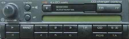

Производитель - Philips.
Считается одной из самых удачных штатных голов. Выпускалась (примерно) с 1995 по 1999. Магнитола умеет проигрывать кассеты, радио и управлять CD-чейнждером.
Кассеты и радиопрограммы подходят любые, а CD-чейнждер - только штатный
Вернее не "только" но это - отдельная тема. Чейнджеры штатные тоже вроде как бывают разные (по разъемам в том числе), поэтому покупать в слепую (типа "Привезите мне из Германии" ) - стремно. Либо надо картинку с разъемом давать. И "money back" в этом случае тоже затруднен.
Новый стоит нереальных денег - 1000$ с лишним. Пример партномера - 3B0 035 111 (такой у меня) Делает их Мацушита/Панасоник. 6-ти дисковые.Говорят, что качество (в плане надёжности) у них не особо:
Рабочих вариантов - 2.
1. Б/у купить. Примерно - 150-180$ должно стоить. Искать по разборкам или в конфе "CarAudio. Куплю. Продам. Меняю"
2. В специализированных фирмах (напрмер www.erta.ru) купить спецпереходник (типа 85-95$), который позволяет подключать обычные чейнджеры, которые и новые стоят нормальных денег (150-200$)
Кроме того, этот переходник, наскока я понял, позволяет в дальнейшем мутить чтонить "красивое" на основе штатной музыки с меньшими проблемами. И можно будет подключать не только 6-ти, но и 10-ти дисковые чейнджеры.
Ввод кода (требуется после отключения электропитания (смена аккумулятора, вынимание магнитолы)
1. Включаете магнитолу. На дисплее должно загореться "SAFE".
2. Для перехода в режим ввода кода надо одновременно нажать кнопки "TA" и "TP". На дисплее должны загореться цифры "1000".
3. Кнопками "1", "2", "3" и "4" вводите код. Кнопка "1" соответствует первой цифре кода, кнопка "2" - второй и т.д. Каждое нажатие на кнопку изменяет цифру кода на 1.
4. Убедившись в том, что введенный код правилен, нажимаете одновременно кнопки "TA" и "TP".
5. Магнитола переходит в режим работы.
6. По мере увеличения количества попыток ввести неправильный код принудительно увеличиваются интервалы между попытками.
При вынимании ключа из ЗЗ - замолкает. Заново без ключа начинает петь после принудительного выключения/включения с помощью "Крутилки большой" (см.п.п.1 в главе "Кнопки"
Переходим к функциям кнопок. (Слева на право. По 2 рядам - сначала нижний, потом верхний)
1. Крутилка большая.
1.1. Включение-выключение
1.2. Регулировка громкости.
1.3. В режиме "играет кассета". Кратковременное нажатие - переключение на другую сторну.
1.4. В режиме радио (СД). Кратковременное нажатие - сканирование эфира (диска). Т.е. проигрыш станции (трэка) в течении нескольких секунд и переход на следующий. Индикация режима - мигающая точка на экране. Выключение режима - повторное кратковременное нажатие.
2. Крутилка маленькая "treble"
2.1. "Походное состояние" - утоплена внутрь.
2.2. Нажали - выскочила. Регулируется уровень высоких частот.
2.3. Вытянули на себя до щелчка - регулируется функция зависимости громкости от скорости.
3. Крутилка маленькая "bass"
3.1. "Походное состояние" - утоплена внутрь.
3.2. Нажали - выскочила. Регулируется уровень низких частот
3.3. Вытянули на себя до щелчка - регулируется баланс "вперед-назад".
4. Кнопка "Выброс кассеты"
4.1. Кратковременное нажатие - переключение режимов "кассета"/"радио(CD)" и обратно без вынимания кассеты
4.2. Длительное нажатие - вынимание кассеты.
5. Качалка "FR-FF"
5.1. В режиме "кассета" - перемотка вперёд-назад.
5.2. В режиме "CD" - Ускоренное воспроизведение треков.
6. Кнопки со стрелками "направо" и "налево"
6.1. В режиме "кассета" - перемотка вперёд-назад с поискам по пробелам в записи.
6.2. В режиме "CD" - переход на следующий трек.
6.3. В режиме "радио" (по умолчанию)- поиск по станциям, но тока как то странно он их ищет. Не на всех останавливается.
6.4. В режиме "радио" возможен режим "ручного поиска" частоты. Включается длительным нажатием на кнопку.
7. Кнопка "BAND"
7.1. Переключение диапазонов MW-FM-AS. AS - таж фигня, что и FM. Т.е. в конечном итоге в FM диапазоне можно запомнить 12 станций (см.п.п 8.3).
7.2. Переход в режим "Радио" из режимов "Кассета" и "CD"
8. Кнопки 1-2-3-4-5-6
8.1. Для ввода кода
8.2. В режиме "CD" - переход на другой диск
8.3. В режиме "радио" - переход на другую, предварительно запомненную, радиостанцию. Запоминание выбранной (см. п.п. 1.4, 6.4) частоты - длительное нажатие на соответствующую кнопку.
9. Кнопка "TP" - Аналог системы автоматического выбора частоты станции по трассе. Например, выбираем FM станцию, включаем TP, если эта станция ее поддерживает, и пилим по трассе. Потихоньку удаляемчся от города, но приближаемся к другому, где тоже есть эта станция, но работающая на другой частоте. Так вот, как только сигнал со второго города будет лучше, чем с первого она должна сама переключиться на новую частоту. Если не ошибаюсь надо чтоб еще и станция поддерживала эту функцию (какой-то код распознавания).
10. Кнопка "CD" - переход в режим "CD"
11. Кнопка "RDS" - судя по всему - включение/выключение РДС. Фишка в том, что от нажатия на неё ничего не меняется Независимо от того, есть на станции РДС или нет. При переходе на другую станцию RDS на экране опять загорается по-любому.
12. Кнопка "S OO"
12.1. В режиме "кассета" - включение/выключение режима "шумоподавление "Dolby".
12.2. В режиме "CD" - воспроизведение треков в случайном порядке
12.3. В режиме "радио"- включение/выключение режима "стерео" (наверно)
13. Кнопка "TA" Влючение режима "Traffic Announcement". Автоматический переход на транслируемые по радио (и специально помеченные с помощью RDS-технологии) выпуски новостей о "пробках на дорогах".
