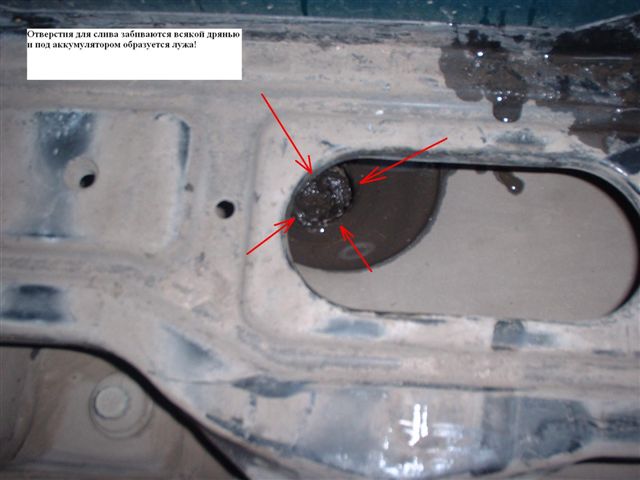

Все прекрасно знают, что после хорошего дождя, в подкапотном пространстве, в отсеке для АКБ скапливается небольшое озеро.
Так же все знают, что существуют 2 отверстия для слива, которые постоянно засоряются...

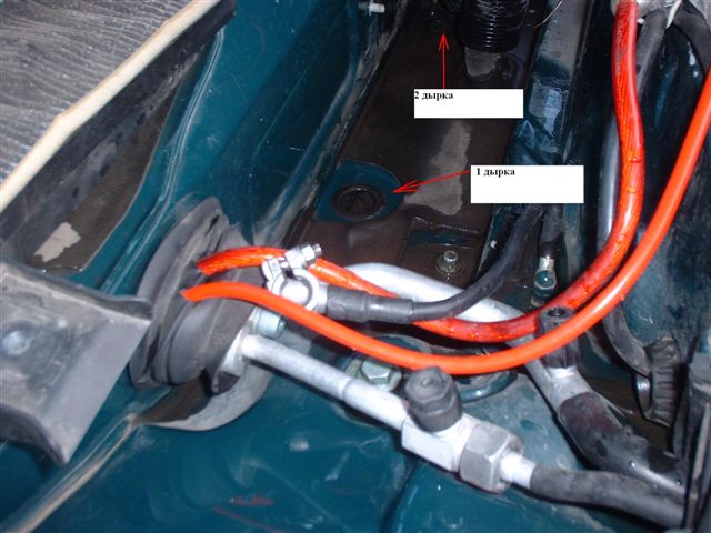

Неоднократно, и с завидным постоянством, пользователи интересуются, где находятся эти отверстия.
Vasilich, их сфотографировал, и подробно описАл процесс прочистки!

Уже много было написано про сливные отверстия на полке, где стоит аккумулятор.
Они часто забиваются грязью и там получается лужа…

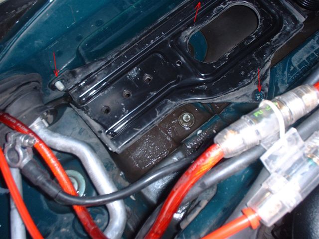

Для этого достаточно снять только аккумулятор и пластину, на которой он стоит.
И все - отверстия на улице, их можно чистить…

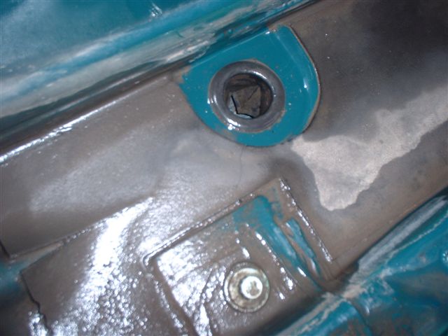

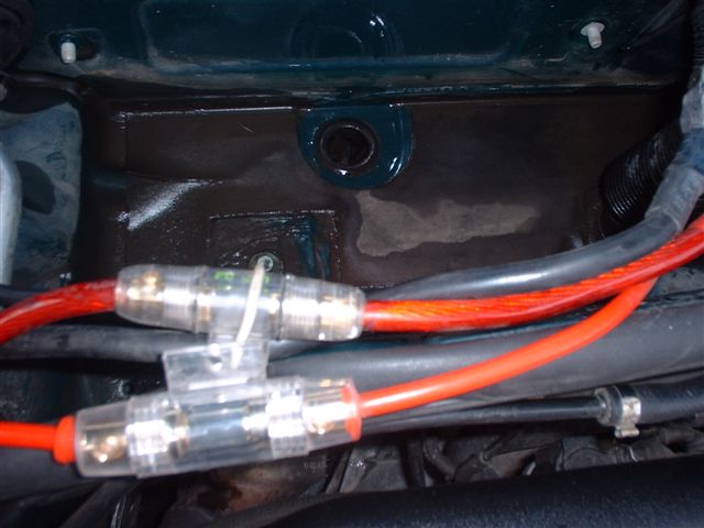

Берем шланг (можно бутылку с водой) и промываем. Если грязи много - помогаем пальцем упасть грязи вниз…
