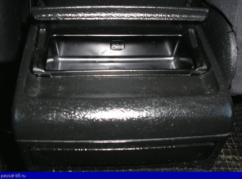

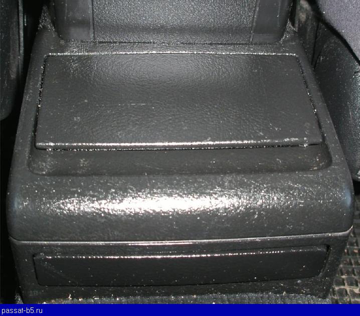

Так выглядит мой пепельно-подстаканный блок снаружи.
Это его вид с открытой пепельницей

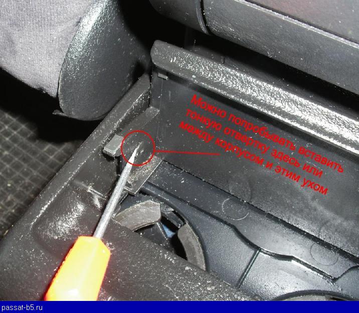

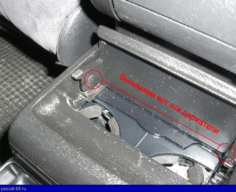

Держится крышка пепельницы на двух пластиковых штырьках вставленных в стенки кожуха

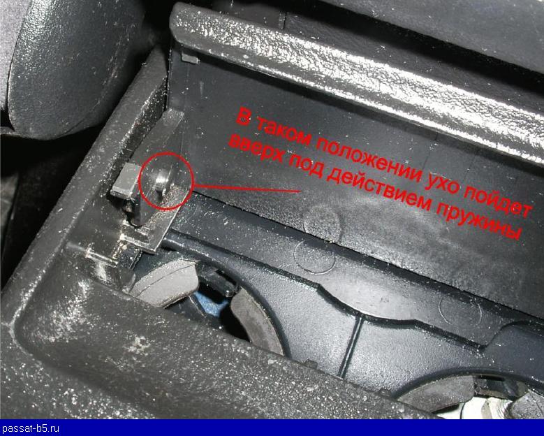

Вынуть эти штырьки, проще всего, вставив отвертку между корпусом и ухом крышки и слегка надавив.
После того, как штырек выдет наружу достаточно, пружина снизу подтолкнет ухо крышки вверх.

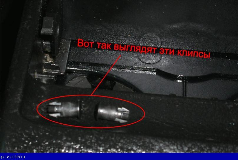

Сами штырьки выглядят вот таким образом

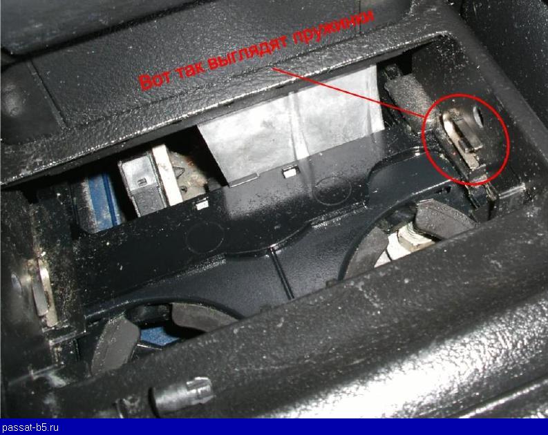

Вот так выглядит пружина

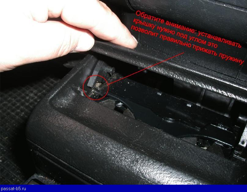

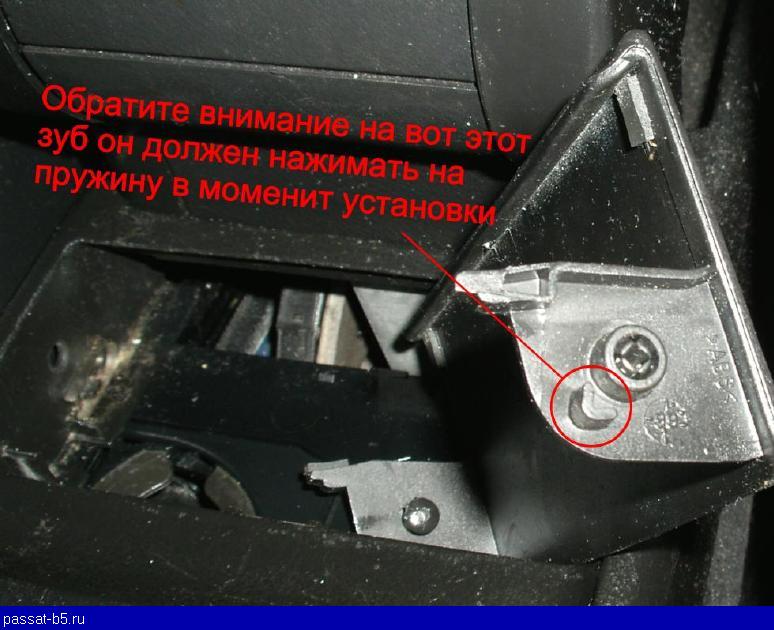

Теперь самое интересное: видите этот зуб?
Этот зуб должен находится выше пружины и когда все собранно, пружина не может подняться выше.
Другое дело, когда вы собираете конструкцию тогда даже небольшое смещение крышки вперед, пока вы не попали в дырку пиводит к освобождению пружины и вышеупрмянутый зуб садится под пружину обеспечивая поведение крышки описанное выше в самой проблеме.
Поэтому моя рекомендация такова - устанавливайте крышку, наклоненную примерно на 60% - в этом случае, зуб не позволит пружине освободится до того, как вы закрепите штырьки.

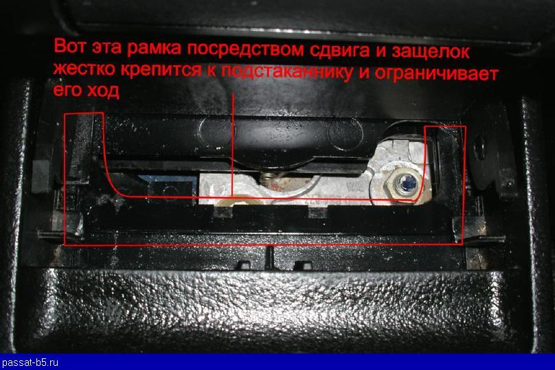

Для того чтобы подстаканник нормально фунционировал необходимо прикрепить обведенную красным рамку к телу подстаканника посредством сдвига пока не сработают фиксаторы. Эта рамка ходит в соответствующих пазах придавая ему горизонтальную устойчивость и не дает подстаканнику выпасть из корпуса.
Когда вы видите место соединения рамки с подстаканником, последний, выходит наружу лишь частично.

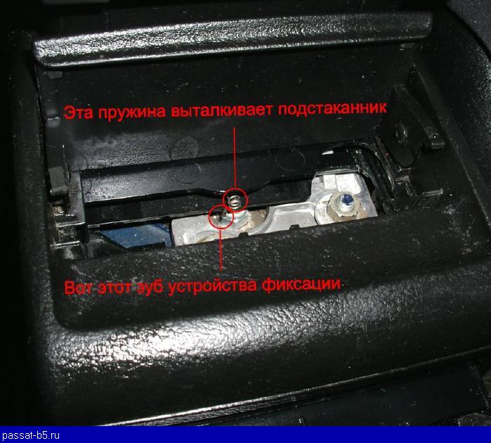

Вот здесь, вы можете видеть сверху, пружину, которая выталкивает подстаканник наружу, а снизу зуб фиксирующий его же при закрытии - работает по тому же принципу как шариковые кнопочные ручки или шнурковые выключатели.
В заключении скажу, что, если, вышеперечисленные компоненты находятся в полагающихся им местах - подстаканник должен работать.Mercedes Benz C200 CGI BlueEFFICIENCY W204 чОрный, чОрный - был
