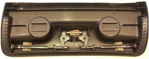

Даже подвеска пока в порядке. Есть правда отдельные дефекты которые приходят с возрастом и пробегом(140т.км).
Трещины на лобовом стекле и дефект бардачка (вещевой ящик). Бывший хозяин даже штифт (ось) замка дал из-за которого крышка плохо закрывалась.
Извлечение вещевого ящика в сборе из панели приборов подробно описано в инструкции по ремонту и в Интернете, а вот о разборке крышки и снятии ее из вещевого ящика ничего не нашел.
Для снятия крышки необходимо открутить шуруп демфера и снять его.
Затем надавить с внутренней стороны на оськи крышки. Они просто вставлены и снять саму крышку.
Теперь чтобы добраться до замка ручки надо ее разобрать на две части, рванув с небольшим усилием, т.к. они
сплавлены точечно по ребрам жесткости. См. рис.
Теперь вставляем штифт на место и фиксируем их с торца, или запаиваем просто паяльником, а лучше капнуть немного клея, но так чтобы не приклеить ручку замка!
Для склеивания крышек можно применить быстро сохнущие жидкие гвозди для пластика.
