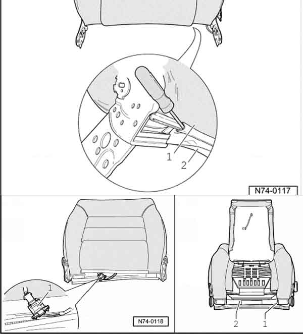

Нужно сесть на заднее сидение, наклонить спинку максимально вперед,

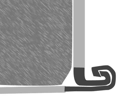

Нащупать пластиковую «планку» снизу спинки, вооружиться отверткой и разобрать систему из
2-х планок… «замок» приблизительно на срез выглядит так
Картинки из ELSA тоже всё поясняют

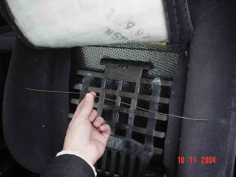

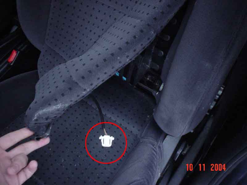

далее вытаскиваем обивку вперед и поднимаем среднюю часть спинки..
будет «хрустеть» - она на липучке...
препятствовать будет провод обогрева спинки – находим разъем и отключаем/разъединяем.

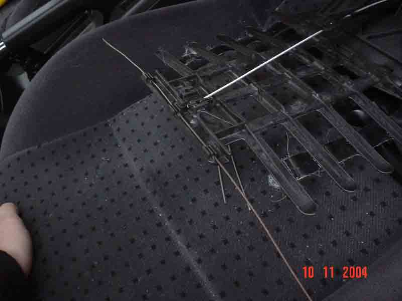

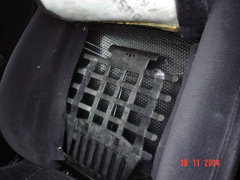

Обратите внимание на крепление пластмассовой спинки в верхней части.
Крепиться она на растянутой проволоке… которая у меня лопнула..
И этой пластмасске стало не на что упираться – она провалилась...
при детальном изучении проволока оказалось стальной и крепкой..
как она могла лопнуть??? Я не понимаю…

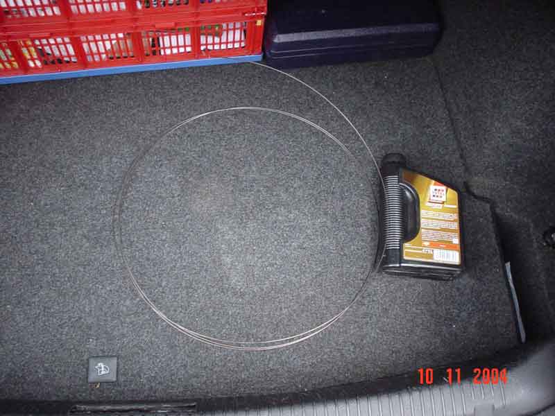

Проволоку искал на строительном рынке в Строгино, захватив кусочек из авто
Оказалось не так просто.. Нигде нет стальной проволоки, либо нет такой тонкой,
Либо она вся ржавая… В одном магазине меня вообще отправили на помойку,
За такой проволокой. … Но я всё таки нашёл. Купил 3 метра (30 руб),
В реальности нужно было всего 1метр.. (Ну пригодится)...

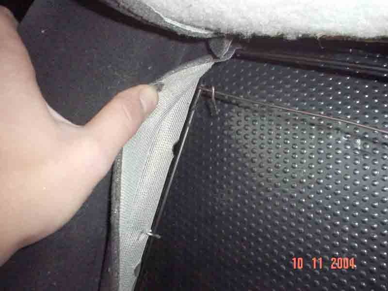

Дальше дело техники.

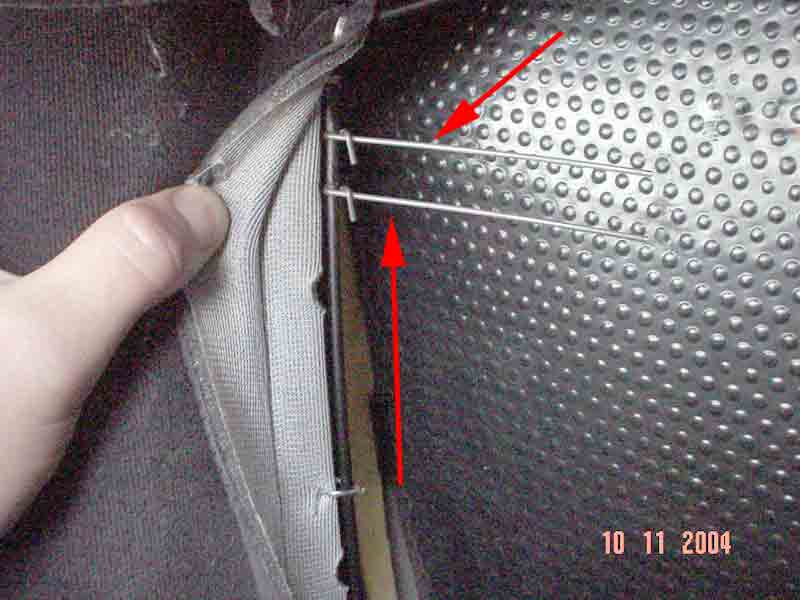

2-мя плоскогубцами гнём такую же конструкцию,
Зажимаем и собираем..
Проволока жесткая, сильно пружинит, можно пораниться..аккуратнее тут...
Теперь опять сидеть удобно.
