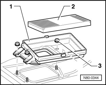

Снятие пылевого фильтра и кожуха фильтра (при необходимости).
3. Снять пылевой фильтр.
4. Снять кожух пылевого фильтра.

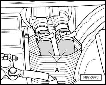

5. Сдвинуть защитную гофру места соединения подводящих шлангов радиатора отопителя.
6. Снять хомуты и отсоединить шланги от патрубков.

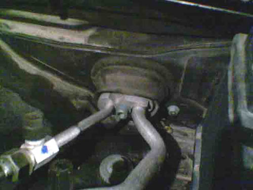

7. Вывернуть болт (внутренний шестигранник на крепления трубок кондиционера.
8. Проститься с фреоном.

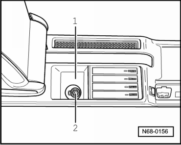

10. Привести в вертикальное положение центральный подлокотник, из-влечь резиновую заглушку 1 и вывернуть гайку 2 (рис.5).

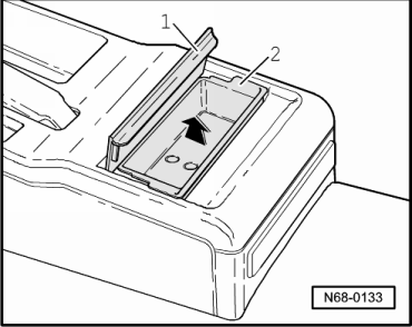

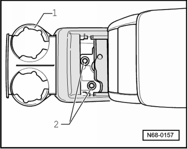

11. Извлечь панель для напитков 1 и вывернуть гайки 2.

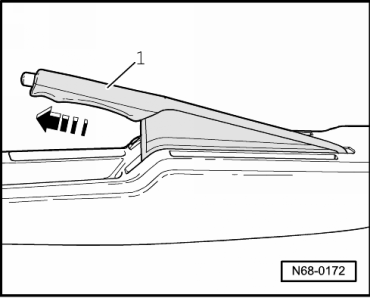

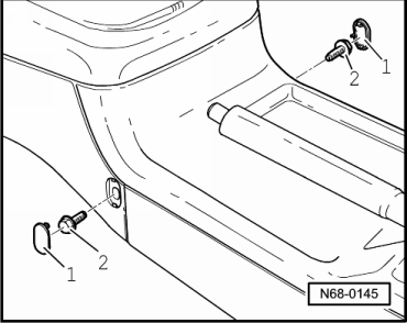

12. Вытянуть вверх рукоятку стояночного тормоза и снять резиновую рукоятку 1 (Я не снимал, и без этого все нормально разобралось).
13. Снять заглушки 1 и вывернуть болты 2.

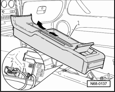

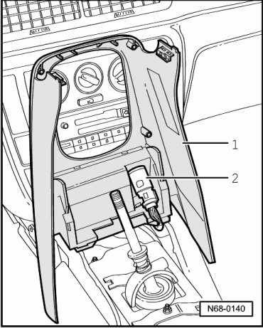

14. Приподнять центральную консоль 1 вверх, разъединить диагностический разъем 2 и разъем открывания крышки топливозаправочной горловины 3.
Извлечь центральную консоль 1.
15. При помощи плоской отвертки отсоединить нижнюю часть защитного чехла 2 и вывернуть ручку рычага переключения передач 2 вместе с защитным чехлом.
16. Приподнять вверх центральную консоль 1 и освободить рычаг переключения передач.
17. Разъединить разъем прикуривателя 2, снять консоль 1.

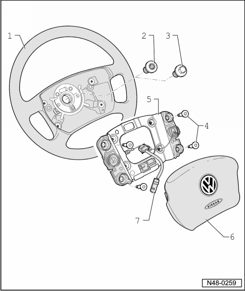

Снятие подушки безопасности водителя.

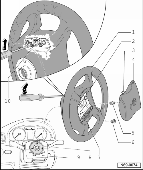

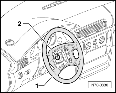

18. Снять руль с фиксатора рулевой колонки.
19. Повернуть руль 1 в вертикальное положение (на 90 град. по часовой стрелке относительно направления движения "прямо").
20. Расфиксировать рулевую колонку и опустить ее в самой нижнее по-ложение.
21. Зафиксировать рулевую колонку.
22. В отверстие руля (по центру с обратной стороны) вставить отвертку (длиной примерно 175мм) на глубину примерно 45мм.
23. Рукоятку отвертки переместить вверх до тех пор, пока пластинчатая пружина 3 не выйдет из зацепления с зажимом 10 и подушка безопасности 4 немного не освободится.
24. Повернуть руль на 180 град. против часовой стрелки и освободить вторую пластинчатую пружину.
25. Повернуть руль на 90 град. по часовой стрелке (в направлении движения "прямо").
26. Разъединить разъемы и извлечь подушку безопасности.
27. Вывернуть шестигранный болт 3 (или под внутренний шестигранник 2) и снять руль с рулевой колонки.

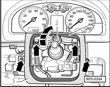

28. Вывернуть 2 болта из нижнего кожуха рулевой колонки, показанные на рис. стрелками.

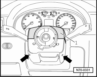

29. Снять верхнюю часть защитного кожуха блока переключателей 1.
30. Вывернуть 4 болта, показанные на рис. стрелками и снять нижнюю часть защитного кожуха блока переключателей.

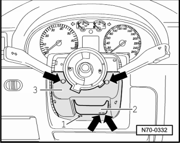

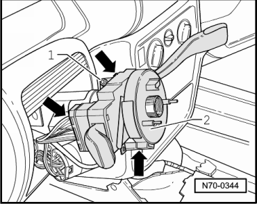

31. Осторожно освободить три зажима, показанные на рис. стрелками, и снять скользящую панель 2 с рулевой колонки.
32. Ослабить болт 1.
33. Отсоединить разъемы блока переключателей.
34. Снять блок переключателей с рулевой колонки.

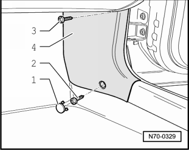

35. Снять крышку 1.
36. Вывернуть болты 2 и 3.
37. Снять панель 4.

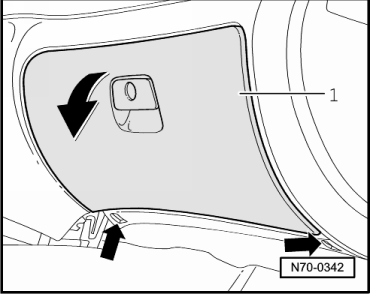

38. Снять панель закрывающую доступ к предохранителям - (1).
39. Вывернуть болты 2.
40. Снять панель 2.

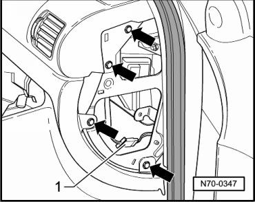

45. Вывернуть 2 болта, показанные на рис. стрелками.
46. Потянуть панель приборов на себя.
47. Разъединить разъемы и снять панель приборов.

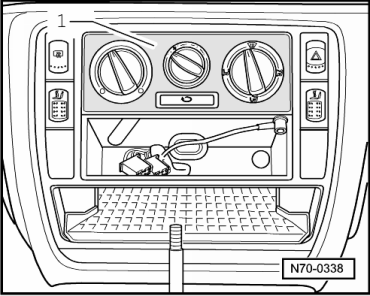

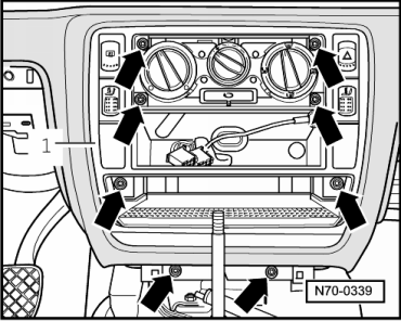

51. При помощи плоской отвертки снять панель 1.
52. Вывернуть 8 болтов, показанных на рис. стрелками.
53. Вытянуть блок регуляторов, разъединить разъемы кнопок, отсоединить тросики управления заслонками.
54. Снять блок регуляторов и панель.

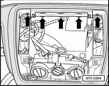

55. Вывернуть 5 болтов, показанных на рис. стрелками.

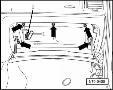

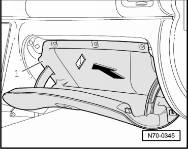

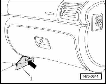

65. Открыть крышку бардачка.
66. Вывернуть болты, показанные на рис. стрелками.
67. Аккуратно извлечь плафон освещения бардачка 1 и разъединить разъем 2.
68. Полностью открыть крышку бардачка и потянуть на себя, снять блок бардачка.

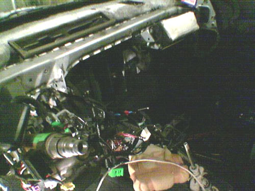

Перед Вами откроются "подторпедные недра" вашего автомобиля, смотреть на которые без боли нельзя.

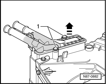

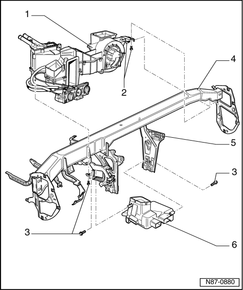

73. Вывернуть 4 болта 2 крепления блока 1.
74. Снять подушку безопасности пассажира.

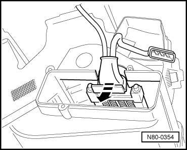

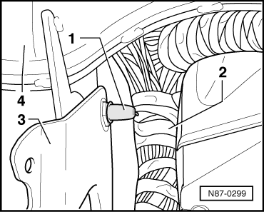

75. Отсоединить разъем на электродвигатель вентилятора (спереди), разъем на заслонку (сзади, за блоком 1) и разъем.
76. Из 4-х болтов 3 вывернуть только один, который крепит узел 6.
77. Снять воздуховоды от блока заслонок 6, идущие назад.
78. Снять правый держатель 5, вывернув болты 3 (левый не снимать).
79. Вывернуть 2 болта, крепящие воздуховод 8(крайне неудобно это делать, понадобится карданчик).
Сколько можно вытянуть его вверх.
80. Снять воздуховод 12.
81. Снять защитные колпаки 1.
82. Вывернуть 4 болта, крепящие держатель 3 к панели 4 и к тоннелю.
83. Тянем весь узел на себя за держатель 3.
84. Вывернуть 2 болта 1.
85. Подковырнув зажимы, тянем радиатор вверх.
