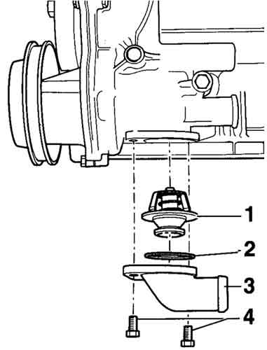

Расположение термостата на четырехцилиндровых двигателях, кроме двигателя 1,6-I AHL
1 – термостат,
2 – уплотнительное кольцо,
3 – патрубок,
4 – болты
ПОРЯДОК ВЫПОЛНЕНИЯ
1. Отвинтите два болта, крепящие патрубок системы охлаждения к нижней части водяного насоса и слейте охлаждающую жидкость в соответствующий контейнер.
Переместите патрубок системы охлаждения с подсоединенным к нему шлангом в сторону, см. рис. Расположение термостата на четырехцилиндровых двигателях,кроме двигателя 1,6-I AHL.
2. Снимите термостат и уплотнительное кольцо. При установке термостата необходимо использовать новое уплотнительное кольцо.

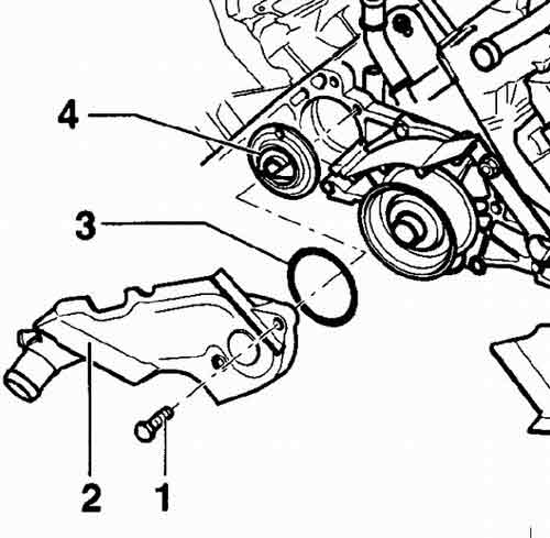

Двигатели 1,6-I AHL
Термостат двигателей 1,6-I AHL
1 – болт,
2 – патрубок,
3 – уплотнительное кольцо,
4 – термостат
ПОРЯДОК ВЫПОЛНЕНИЯ
1. Отвинтите два болта и снимите соединительный патрубок с блока цилиндров двигателя.
2. Снимите термостат вместе с уплотнительным кольцом. При установке необходимо использовать новое уплотнительное кольцо, см. рис. Термостат двигателей 1,6-I AHL.

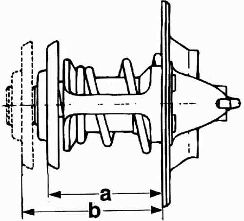

Проверка работоспособности термостата
Рабочие положения термостата
а – термостат закрыт,
b – термостат открыт

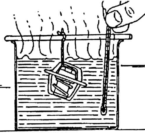

Проверка работоспособности термостата путем нагрева его в сосуде с водой
ПОРЯДОК ВЫПОЛНЕНИЯ
1. Измерьте длину (а) закрытого термостата, см. рис. Рабочие положения термостата.
2. Грубую проверку работоспособности термостата можно провести, подвесив его на нитке в стеклянном сосуде, заполненном водой, и нагревая воду до кипения (см. рис. Проверка работоспособности термостата путем нагрева его в сосуде с водой). При закипании воды термостат должен открыться. В противном случае замените его.
Температура открытия термостата нанесена на корпусе термостата.
При нагреве термостата до температуры кипения воды длина открытого термостата (b) должна быть больше длины закрытого термостата (а) на 7 мм (см. рис. Рабочие положения термостата).
Термостат, который не закрывается при охлаждении воды, также подлежит замене.

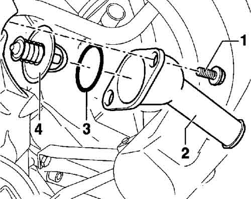

ШЕСТИЦИЛИНДРОВЫЙ ДВИГАТЕЛЬ
Снятие соединительного патрубка системы охлаждения с передней части головки блока цилиндров
1 – болт,
2 – соединительный патрубок,
4 – термостат
Термостат расположен в соединительном патрубке, установленном на блоке цилиндров двигателя.
ПОРЯДОК ВЫПОЛНЕНИЯ
1. Слейте охлаждающую жидкость из системы охлаждения.
2. Снимите поликлиновой ремень.
3. Ослабьте натяжение зубчатого ремня и снимите зубчатый ремень со шкива распределительного вала.

4. Отвинтите два болта и снимите соединительный патрубок системы охлаждения с передней части головки блока цилиндров, см. рис. Снятие соединительного патрубка
системы охлаждения с передней части головки блока цилиндров.
5. Извлеките уплотнительное кольцо и термостат из головки блока цилиндров.
6. Проверьте работоспособность термостата.

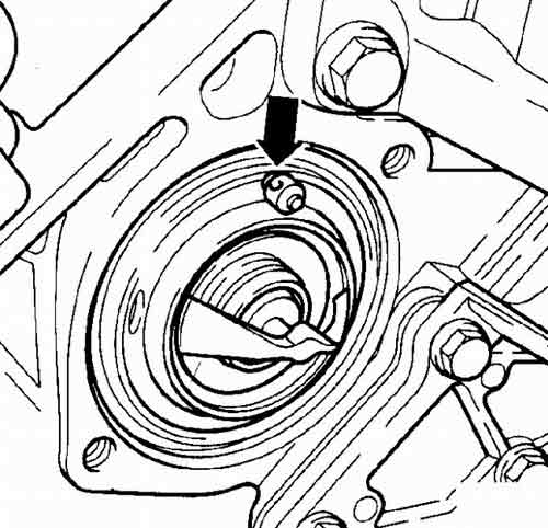

Установка
Правильное расположение термостата на шестицилиндровых двигателях
Стрелкой указан клапан для удаления воздуха.
ПОРЯДОК ВЫПОЛНЕНИЯ
1. Установите термостат в головку блока цилиндров таким образом, чтобы клапан для удаления воздуха располагался сверху, см. рис. Правильное расположение
термостата на шестицилиндровых двигателях.
2. Установите соединительный патрубок системы охлаждения с новым уплотнительным кольцом и привинтите болтами, затянув их моментом 10 Нм.
