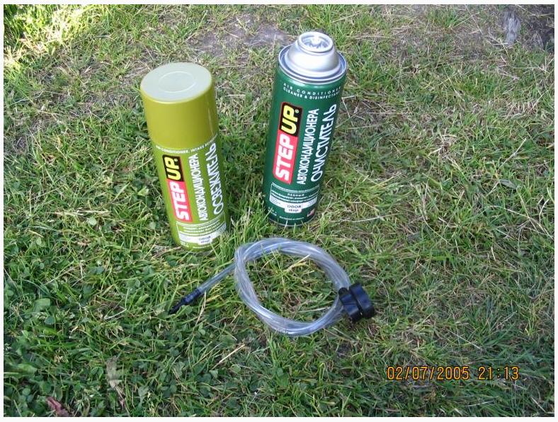

Для чистки кондиционера купил средства STEPUP (около 500руб.):
1-Очиститель Кондиционера
2-Шланг для баллончика Очистителя Кондиционера (продается отдельно)
3-Освежитель Кондиционера

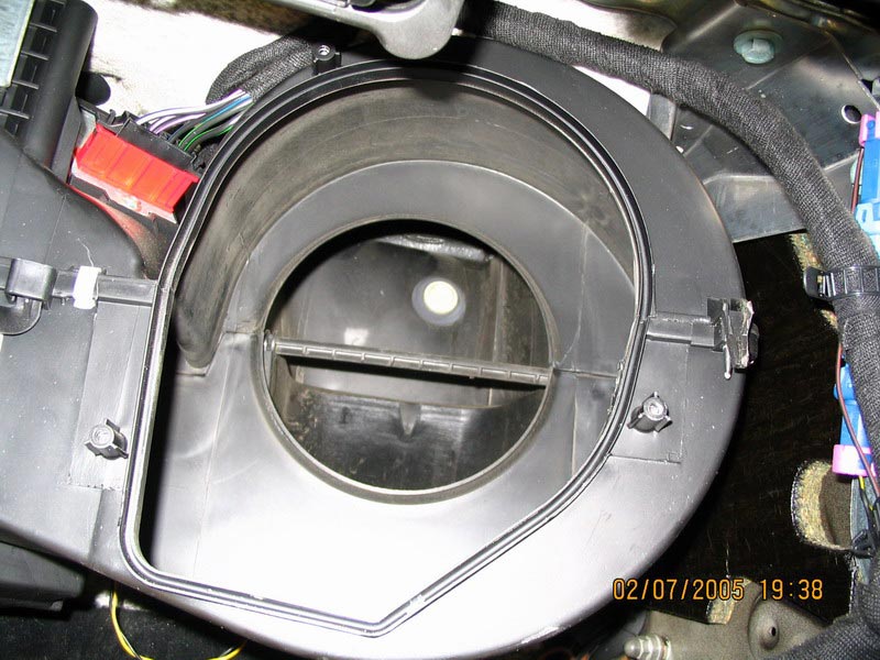

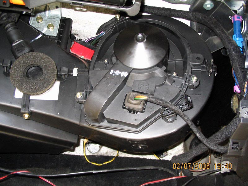

4.Отсоединяем разъем вентилятора, откручиваем три самореза (ТОРКС 15), крепящих вентилятор, вынимаем вентилятор;

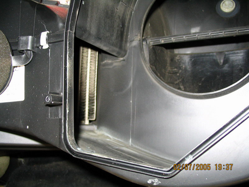

5.Подсоединяем шланг к баллончику Очистителя Кондиционера, шланг вставляем в отсек испарителя и закупориваем отсек большой паралоновой губкой;
6.Выпускаем весь баллончик Очистителя Кондиционера, пена заполняет весь отсек испарителя, проникает в соты испарителя,
вынимаем шланг и оставляем на дезинфекцию минут на 15-20;
7.Пена оседает и превращается в раствор, этот раствор стекает в отсек вентилятора, этот раствор удаляем той же губкой;

9.Устанавливаем и подключаем вентилятор, заводим двигатель, включаем кондиционер в режим рециркуляции на максимальной скорости и,
