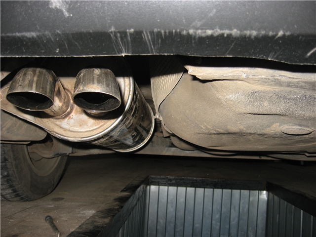

    последние фотки когда выглядывала одна труба

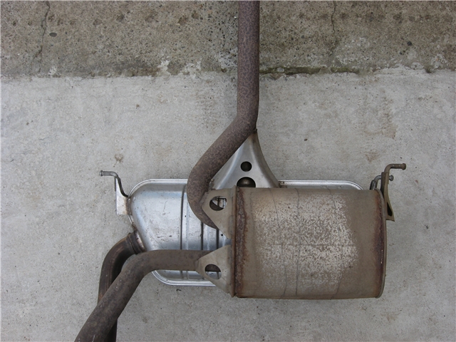

    Та самая потрёпанная банка

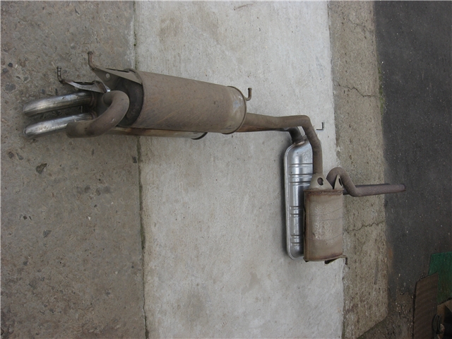

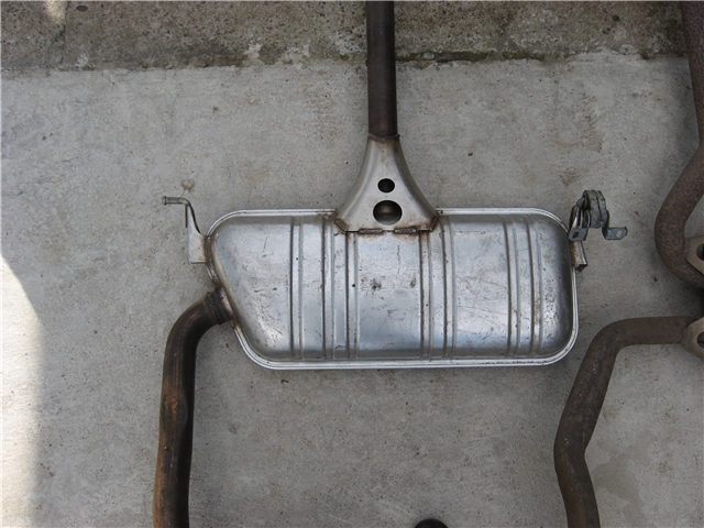

    ниже фотки снятых старых и приобретённых Б.У. глушителей для сравнения

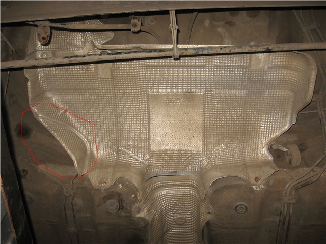

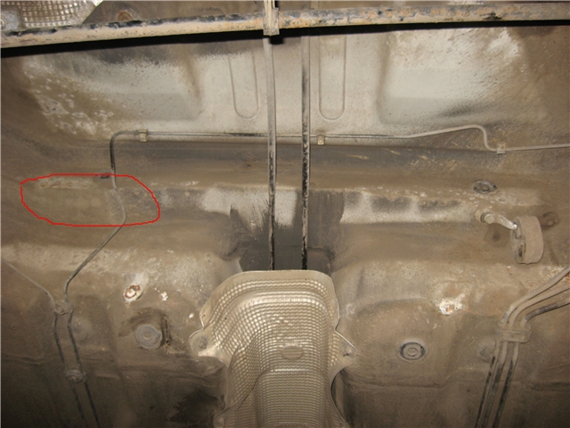

    Дальше пришлось подготавливать место под дополнительную аморезинку, на фотках видно что на новой связке их уже больше(т.к. и сами банки больше и тяжелее)
    Маркером отметил, что нужно вырезать место в отражающем экране

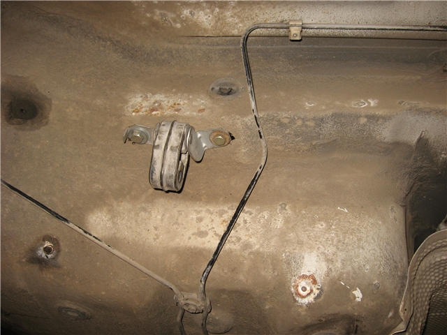

    После снятия экрана ищем отверстия под крепление аморезинки (они были замазаны антикором)
    На очупь путём нажатия пальца руки, можно понять где эти отверстия
    Ну собсно они самые и
    установленная аморезинка
    Дальше пришлось конкретно попыхтеть ставив всё на место
    Но всё таки это получилось
