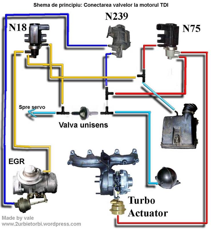

    Клапан рециркуляции ОГ под N2 не подключён шланг,
    не могу найти, какая трубочка к нему должна быть.
    Без него машина не поедет? Тяги нет, обороты не набирает.

    18 клапан управляющий ЕГР,на твое может и заглушен и отключен программно,если заглушен то под ставится прокладка между клапаном и выпускной системой

    gta-2, 18 и 75 менял на новые, год назад.
    Ничего не заглушено, всё подключено.
    Больше интересует под N 2 это клапан ЕГР ?
    К нему трубочки нет, не могу найти её, от куда должна быть?
    Машина год простояла после ДТП, завелась сразу.

    gta-2, спасибо огроменное!
    Завтра будем разбираться, что к чему.
    Хорошо у соседей по гаражу вагалка есть.
    Сегодня проехался, нихера он не едет ...
