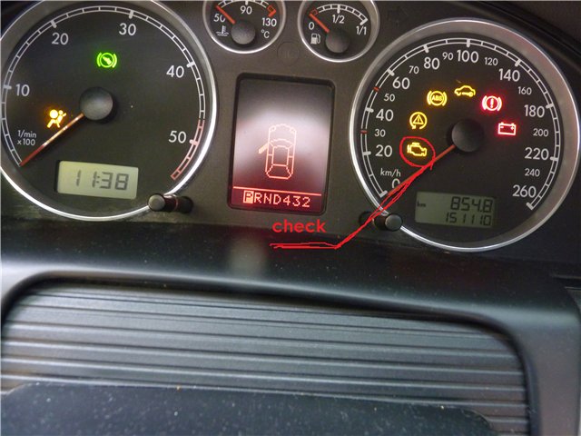

    Привет всем! Блин, мужики помогите с чеком разобраться!! Че то я думал что его вообще у меня нет, при включении зажигания лампочка "чек" не загорается с самой покупки машинки. Есть она у меня или нет?? И если есть, как ее проверить??
    PASSAT Variant (3B6), 2002 г. , 1.9 TDI, AVF, 6МКПП, WVWZZZ3BZ2E388780
  7. #247
    24.04.2009
    7,282
    Получено: 240
    Отправлено: 236
    нету, на дизеле вместо чека спираль накала свечей, она горит в трёх случаях 1- свечи разогреваются, 2 неисправен стоп сигнал, 3 Мигает неисправность двигателя.

    kostya227,
    День добрый.
    А что ты подрозумеваешь под "Чек"? (во загнул)
    На моей машине при неисправности двигателя загорается в приборной панели желтый значек двигателя и БК выдает надпись. При включени зажигания каждый раз появляется надпись по БК и выдает сигнал - зум.
    Если все впорядки - надписи нет, значек двигателя не горит.

    Цитата Сообщение от paxan Посмотреть сообщение
    А потом и чек загорелся ,ошибка передув
    машина по подписи как и у меня. Вот по этому и спросил! Спасибо за помощь!!

    Бывает так что перед продажей эту лампачку вытаскивают механическим образом, что бы покупатель не пугался от кучи ошибок в памяти.

    У мну не было ошибок, и небыло чек энджин. Вероятно у меня была не совсем такая приборка. Машина AVF 2002 год. У меня вместо чек энджин была спираль свечей накала, - о чем собственно было написано и в книжке к авто. За дезинфо сорри.

    У моей Лайсточки панель приборов как у paxan . Правда у меня механика а у него автомат. По этому БК другой.
    А вот чек (желтый значек двигателя) загорался и у меня. Труба становилась в аврийный режим. После шаманских танцев его потушили.

    Ошибок по двигателю не было вообще, купил кабель - скачал прогу, ну т.е сам делал диагностику. У меня приборка другая, ну сам дисплей в центре меньше размерами. И значек который ты обвел в кружечек у меня не загорается при включении зажигания, но загорается зеленая спиралька (там где тахометр), но вот то что эта лампочка и есть "чек" у меня не знал. Думал, что она только на свечи накаливания. Походу разница в лампочках из-за приборок разных. Спасибо за помощь.
    Kirich36, paxan - у вас машинки 2004 года, а уменя 2002, вот поэтому видно и панели приборов разные!
