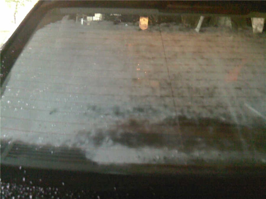

    Почему потеет заднее стекло на B6, на улице +13, идет дождь, но не сильный, печка работает на 2й позиции гдето на 26 градусов стоит, но стекло выглядит вот так. Вроде есть какие то отверствия для обдува походу Я знаю что есть обогрев заднего стекла, но тогда зачем отверсвие это, может где-то забито?
    При езде по городу очень не удобно, так как нифига сзади не видно.

    Поттет из-за сильной влажности, в дождь включай AC и будет все тип топ Или обогрев включай.
    Нихачу летом обогрев, там есть решетка, значит безпонт
    48,680
    Кондер включи тогда.

    там есть решетка
    Это не обдув, а отвод воздуха из салона. Ваня COOLLER прав, включай кондей во время дождя.

    Уже понял. Но с простывшим ребенком в машине это не выход.

    выстави температуру тогда +26, воздух будет сухой, но теплый или выключи кондей и вентилятор включи посильнее, чтобы циркуляция воздуха в салоне доходила до заднего стекла .... вроде б не мегапроблема
