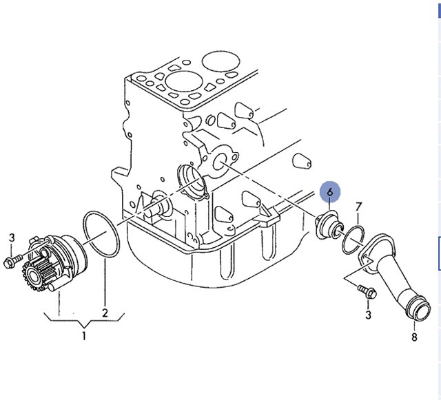

    Всем привет! С прошлой осени стал замечать, что когда катишься с бугра падает температура до 75-80, летом забыл про это, а с наступлением первых утренних холодов вспомнил. Решил поменять термостат и заодно ОЖ. Два вопроса: сложно ли менять самому (что нужно дополнительно открутить), (есть ли на форуме отчет) и сколько ОЖ покупать и какой (планирую HEPU G12 и разбавлять 1:1).
    Прошу не ругать меня сильно. В поиске был, там замены на AHLах и 1.8 и выше, а про мой двиг ни чего не нашел. За ранее спасибо.
    Планирую брать термостат Wahler или Behr. Какие соображения? Из поиска я понял, что они лучшие

    Ну хоть где он стоит, подскажите... Не возле радиатора внизу?

    всё очень похоже, по ссылке инструкция, для AWT, по месту определишься, что тебе подходит http://www.sharemania.ru/0250382

    Менять очень легко, только мне пришлось снять генератор, не полностью, а просто открутить и сдвинуть в сторону, сняв ремень, тогда все очень легко, два болта открутил вынул вставил, два болта закрутил... при прямых руках жидкости вытекает 200-400 грамм.

    Vital 86,Ну, наконец-то Спасибо! Буду пробывать... На сервисе...
    witnessx,Спасибо, посмотрим...
