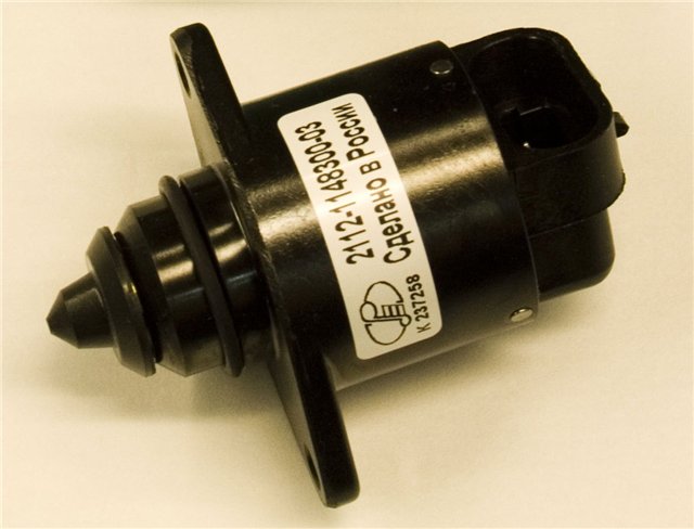

    Цитата Сообщение от bdfyy Посмотреть сообщение
    Извиняйте за глупый вопрос, что такое РХХ?
    Регулятор холостого хода

    [/COLOR]iMaxon,
    ок наберу
    У нас его нет, его функцию исполняет электронная дроссельная заслонка!!!

    Цитата Сообщение от Max Stotz Посмотреть сообщение
    РХХ у нас нет... А всё остальное +1
    Как нет? Правда чтоли? У нас это у кого? У тех, у кого 2,8 или 1,8Т? А как же ХХ регулируется?

    Арииц,
    На всех машинах оборудованных электронной заслонкой, РХХ и ли как правильнее ШМХХ (Шаговый мотор холостого хода)
    отсутствует за ненадобностью, мозги управляют холостыми оборотами дроссельной заслонкой, концентрацией смеси и форсунками! ввиду отсутствия прямой связи педали газа и заслонки мозги вносят свои коррективы,
    А на тех впрысковых моторах где дроссель управляется непосредственно педалью через тросик, РХХ открывает или закрывает дополнительный воздушный канал во впуске, тем самым повышая или понижая холостые обороты!!

    Max Stotz, понял! Благодарю за исчерпывающий ответ!
