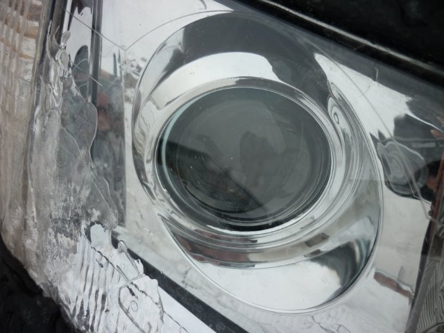

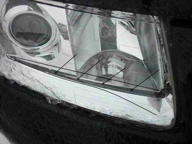

Vasilich, вот фотки правой фары, четко видно что отражатель криво стоит, на левой ровно все.

ALEX94, честно говоря не совсем понятно. Видно лишь на нижней, как линза смещена.
Ну попробуй сними и загляни внутрь - что там?
| Получено: 76 Отправлено: 17 |
Vasilich, я тебе про щель говорю вот эту, на фото. на другой фаре её нет, регулировками она не выводится. а линза как раз ровно стоит, просто на фото так кажется.
