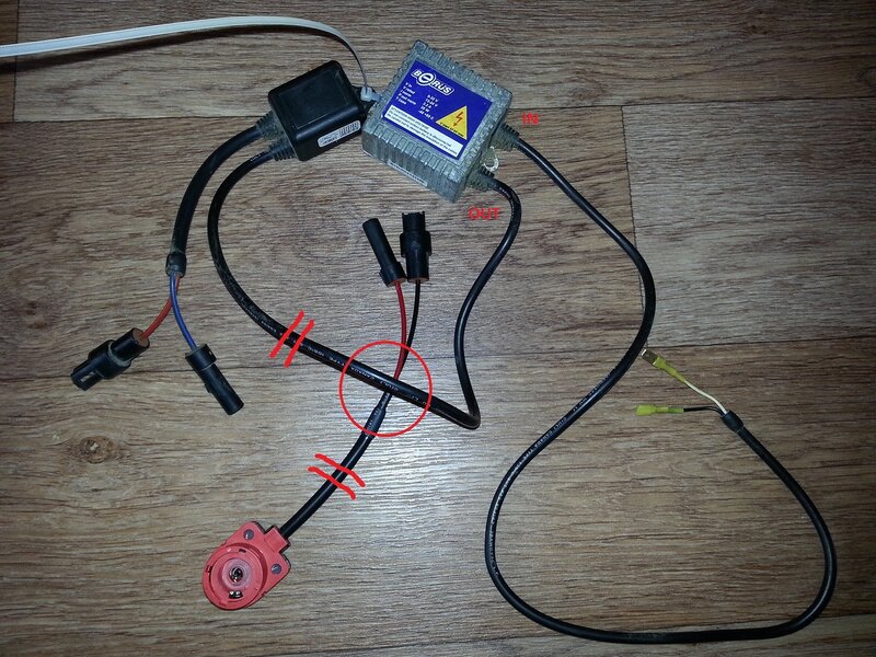

    Slaiken, я полагаю, этот элемент можно вырезать из цепи?! И на прямую припаять разъем D2S
    А почему тогда разная толщина проводов у обманки?
    http://fotki.yandex.ru/users/pavzelek/view/643003/

    Вообще то, это игнитор. Без него ни чего работать не будет. Правда я могу ошибаться, не очень хорошо по фото видно.
    Перешёл в стан к ипонцам

    Димыч, она без опознавательных знаков
    Вот и мне показалось, что тут, что то не чистое. Толщина проводов то разная))

    Не нужно резать провода чтобы соединить переходник на D2S, его разъём очень легко вскрывается и существующие провода надо просто припаять к разъёму, я именно так и делал.

    Димыч, до вмешательства в разъем D2S там провод обжат или припаян?
    Хотел разобрать по началу, но его залили прозрачным герметиком, не стал ковырять.
    На фотографии "игнитор" уже встроен в блок розжига?

    Провода припаяны к разъёму. На фотке одноблочная система, игнитор внутри.
