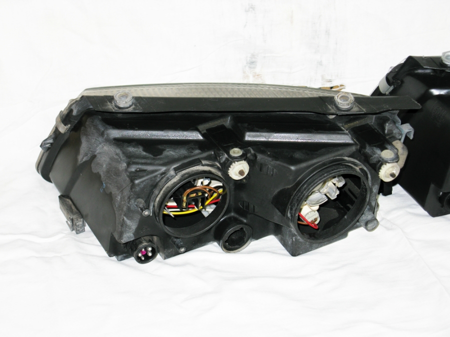

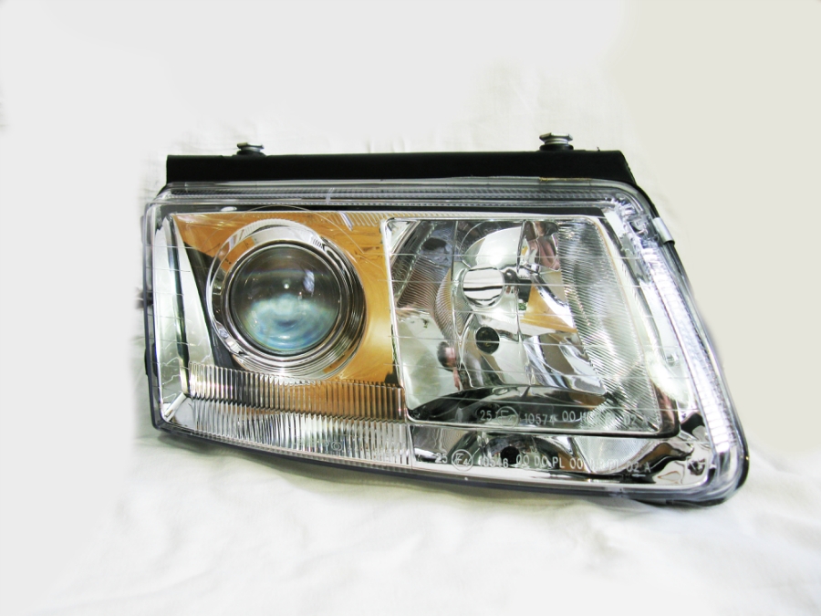

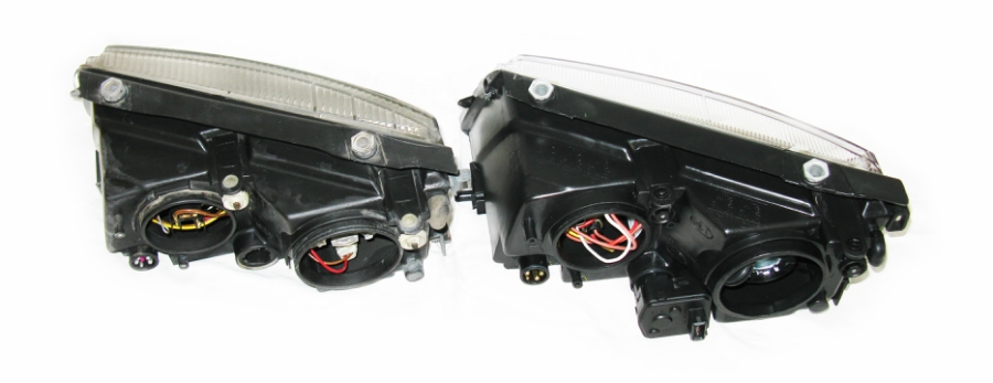

    Купил в РБ за 150 у.е Тик себе,правда отрегулировать пока никак не доеду и какие лампы туда воткнуть тоже пока не заморочился-ибо не знаю,но вот по креплениям встали фары отлично и все маркировки соблюдены.

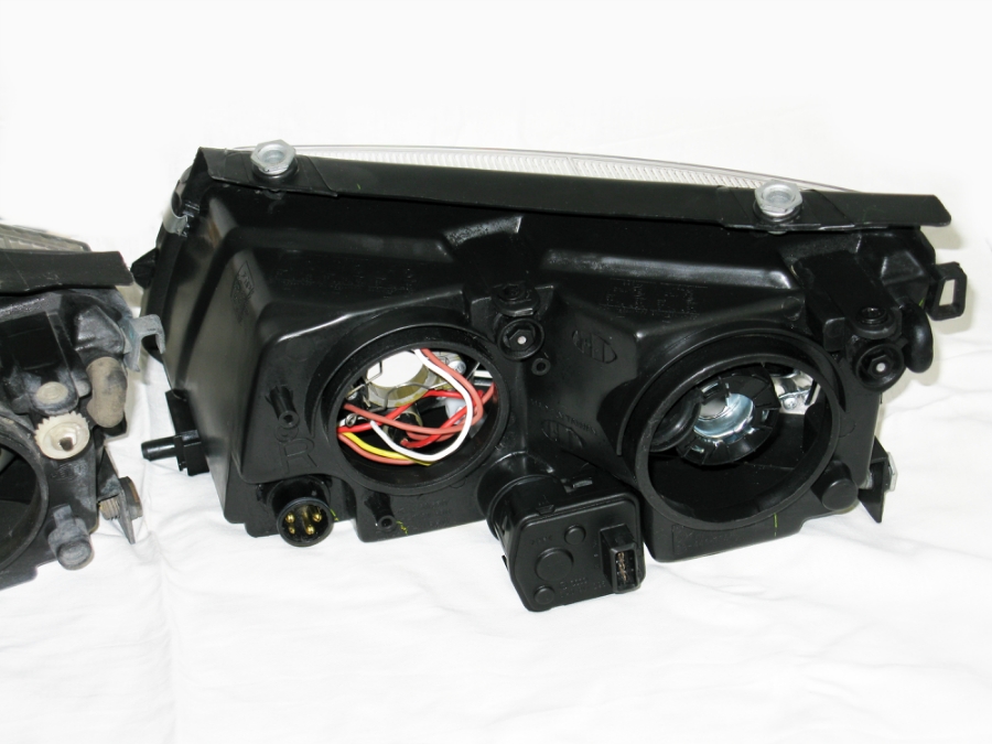

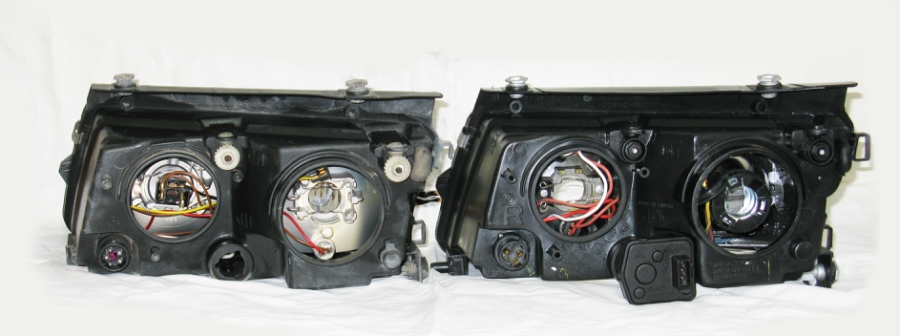

    А кто подскажет - зачем в фаре депо с оптикой какой-то алюминиевый держатель под креплением лампочек дальнего света? он же мешает регулировке фар, стопорит отражатель к корпусу фары. В каждой фаре по одному, он в виде скобы алюминиевой.
  7. #187
    Passat Аватар для ALEX K.
    02.04.2009
    1,563
    Получено: 59
    Отправлено: 11
    это не держатель.это стопор чтоб было легче корректор вставить.читай инструкцию к фарам,там четко написано после установки корректора удалить скобы.

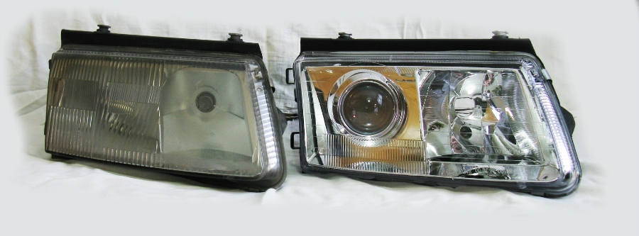

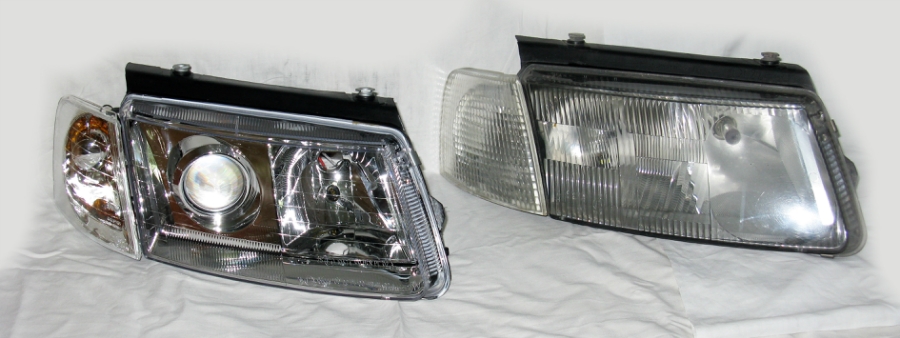

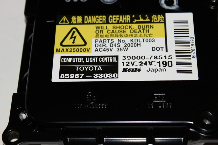

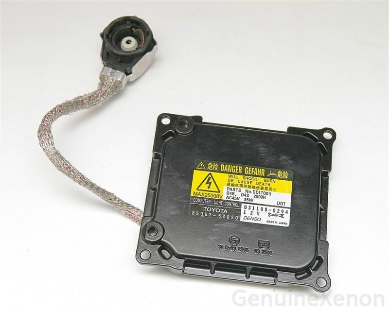

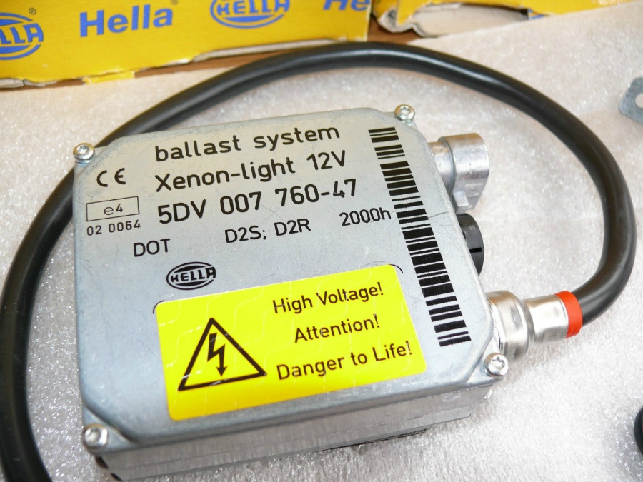

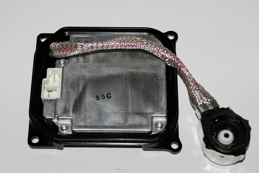

    Здравствуйте товарищи, и так новая тема, купил фары DEPO H7-D2S. вопрос такой какой ксенон поставить? оригинал / китай? предлагают оригинал с тойоты авенсис б/у с лампами 250 у.е но так как машина не старая то там не сильное б/у (после аварии) короче я в замешательстве выручайте товарищи, хотел хеллу оригинал блоки но она тоже не сильно славится уже и подделок много да и цена там космос просто неза что платить тем более там еще D2S а у тойоты новая ртутная технология D4S
    а вот блоки оригиналы как бы хелла и японский с тойоты авенсис
    что выбрать?? или китайский брать с маленьким блоком?
    VW Passat B5 1.9TDI AHU 1998 Variant МКПП Велюр 205/55 R16 ФOТО

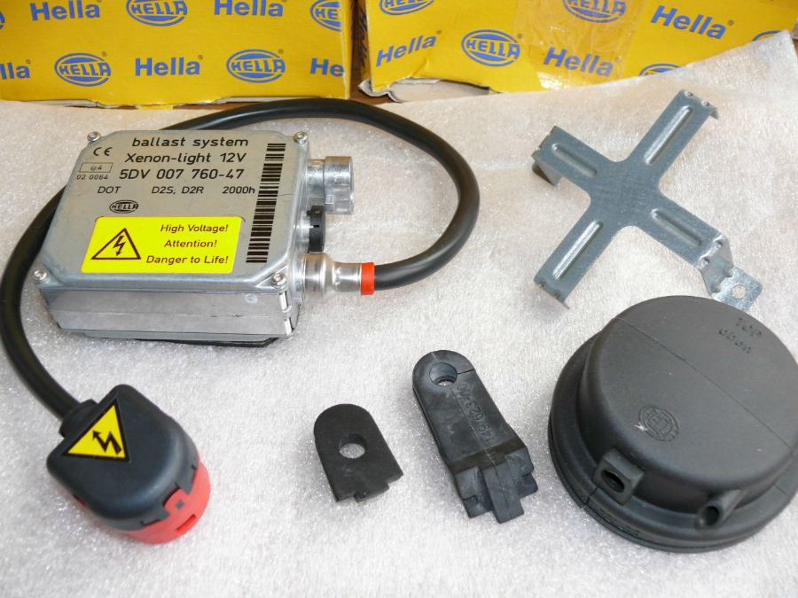

    apacer25, Лампы D3 и D4 без ртути ... для них свои блоки розжига, как на фото Които. Эти лампы и блоки относительно недавно пришли на замену D1 и D2, сами лампы еще дороговаты пока, лучше найти блоки розжига Мацушита (оригинал для Лексус, Тойота, Ниссан) под D2 и будет лучше свет ))) Лампы D3 D4 немного хуже светят, сравнивая с Филипсом 122+.
    Китайские блоки розжига не могут нормально разжечь лампу ... и свет хуже и на рабочий режим выходят долго ...

    Поставил себе сегодня DEPO под H7-H7. 441-1156LXND7E, 441-1156RXND7E впечатления пока только положительные, завтра ещё на настройку съезжу и будет совсем отлично.
Размер: 144.5 КбНазвание: DSCN1650.jpg
Размер: 96.8 КбНазвание: DSCN1653.jpg
    Кстати дрожание отражателя на фарах депо лечится подкладыванием кусочка пвх изоленты под шарик электро-корректра фар.

    06.04.2008
    Россия, Москва, ЗАО
    1,252
    Стекло лучше сразу заклеить пленкой.
    По ксенону D4S - это аналог D2S японский, там по-моему разница в ваттах (у японцев меньше).
    Бери лампы Philips или Osram D2S, б.у. можно взять тока блоки, если они под D2S, лампы не бери - они 100% уже подсевшие.

    Спасибо, а фирму производитель блоков посоветуете?
    Мацушита или Hella (если оригинал), Optima хорошие уже года 3 ими занимаюсь
