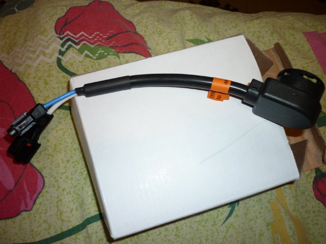

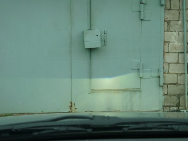

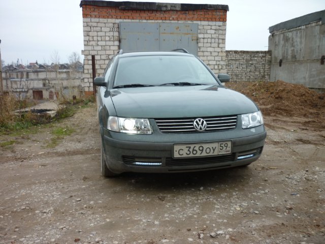

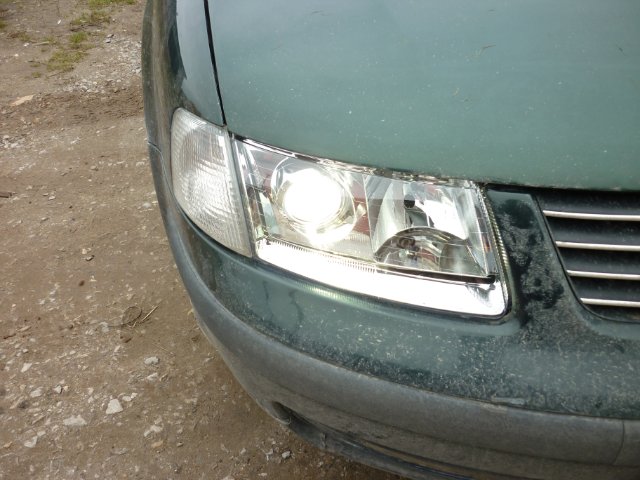

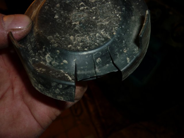

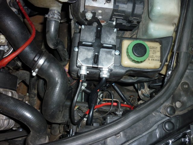

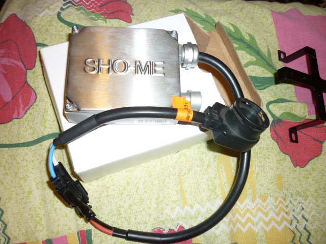

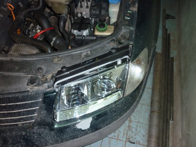

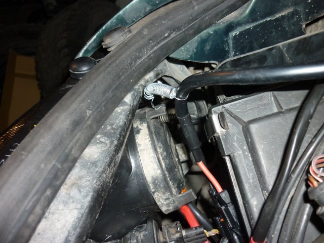

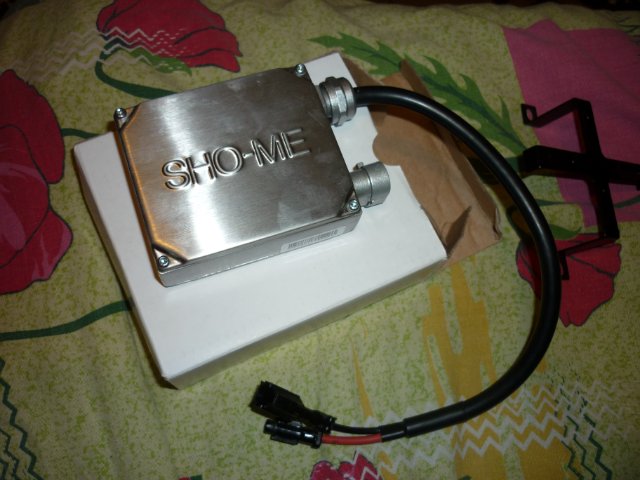

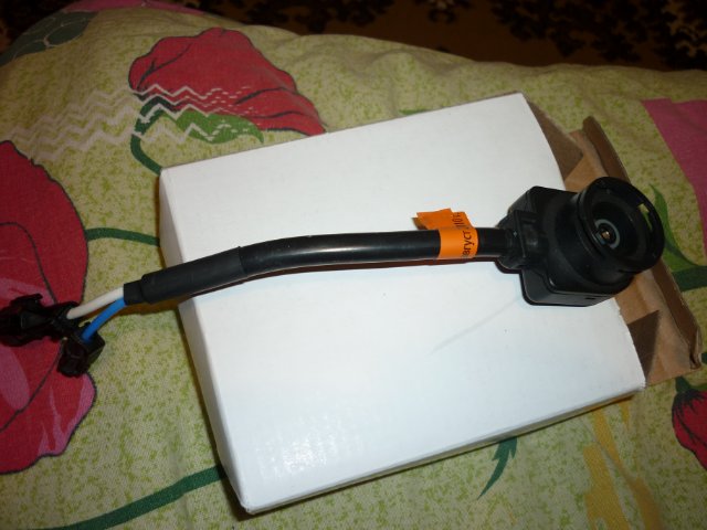

    вот фотоотчет, на фото, блоки, переходник, собственно сами фары, световая граница на воротах гаража днем и моё ноу-хау в креплении резиновой крышки к кузову, ибо она сейчас надрезана и легко может слететь и потеряться, прикрепил их пружинками к кузову сильно не пинайте, на что ума хватило
    за косяки на бампере тоже не бейте, на днях обтягиваю его карбоном, фотоотчет будет в соответствующей теме, ждите

    Ну и как, светом доволен?
