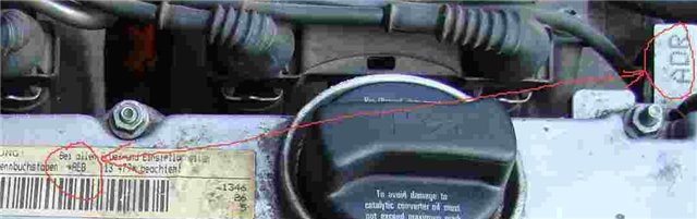

    Всем привет! А какая ГБЦ подойдёт на двигатель АЕВ?
    У меня на наклейке написано AEB, а на головке выбито ADR...
    VW Passat B5 Variant 1997 г., 1.8T 20V, AEB, 110 kW, МКПП (DHW), CLIMAtronic
