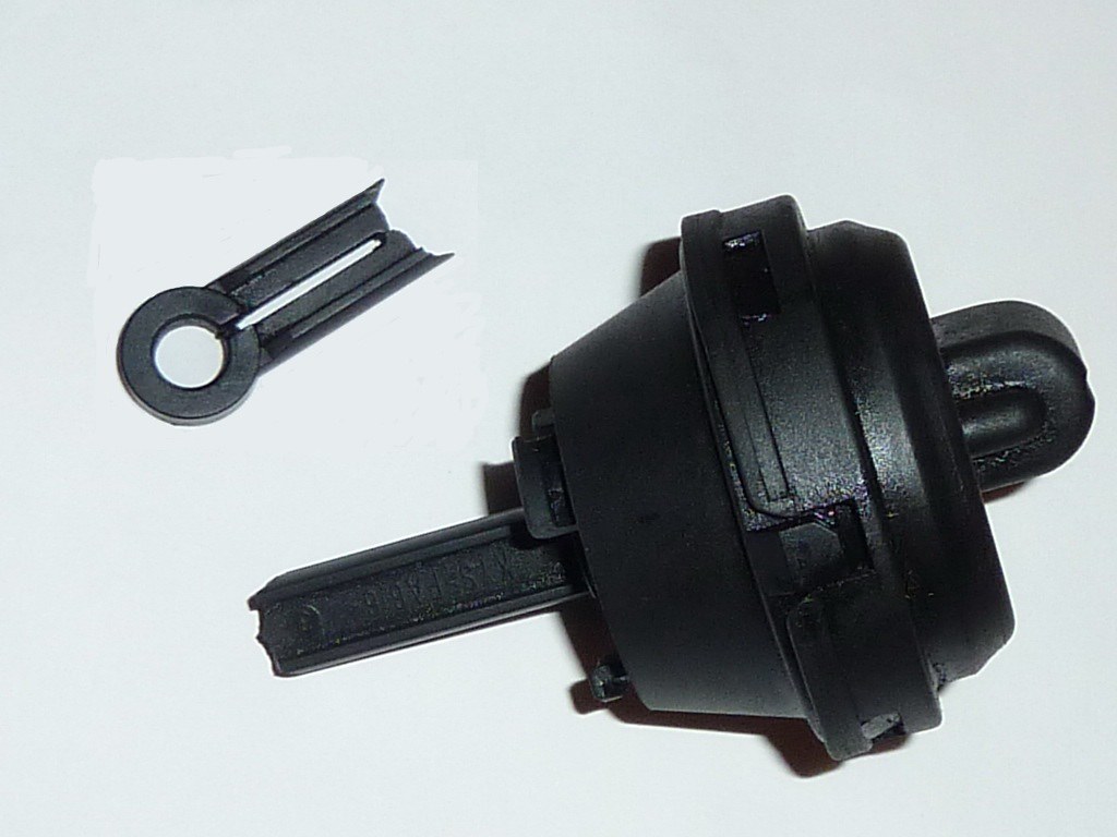

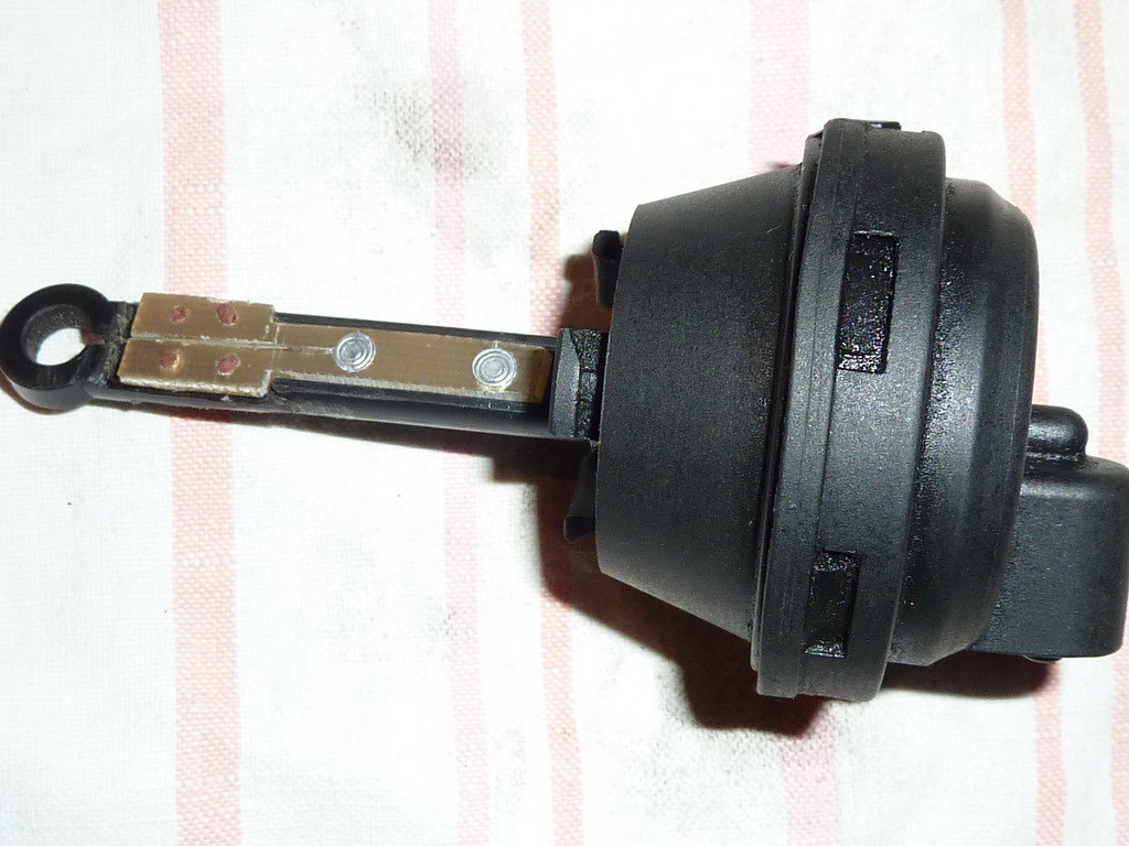

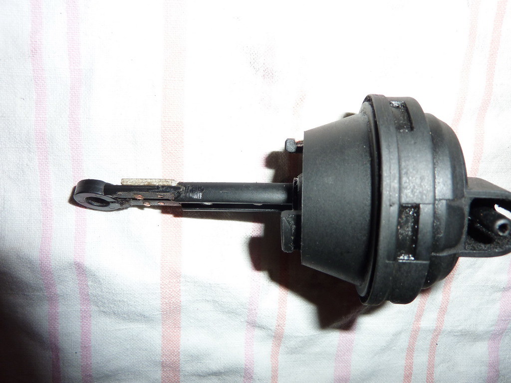

    илья63, у меня возникла похожая проблема, я решил ее следующим образом.
    1. Приобрел клапан 03G 129 061 A, вроде от 6-ти цилиндровой Ауди А6, хотя это не так важно. Проблема приобретенного клапана в том, что его тяга на пару сантиметров длиннее пассатовской. Была идея скомбинировать, но при очредном демонтаже моя тяга сломалась так же как у тебя на фото.
    2. Выходов было несколько, я остановился на следующем. У приобретенного клапана распилил тягу на 2 части в соотношении 2/3 к 1/3. Потом от куска тяги 2/3 отпилил несколько сантиметров (все делал "на глаз") и соединил два куска тяги при помощи клея и расплавленных паяльником частей от отрезанного куска.
    3. Так как кроме длины тяги на приобретенном клапане не совпадало по диаметру отверстие, пришлось доработать его напильником.
    4. Установил клапан на машину, проверил работоспособность.
    Получилось не красиво, но вполне сносно, т.к. функцию свою клапан выполняет.
    Вот фотки клапана на сегодняшний день (извиняюсь за качество, снимал с телефона):
    а это собранная из 2-х частей тяга клапана

    NAS, спасибо, ты дал мне веру в то, что все обойдется без вложения 7-8 т.р.

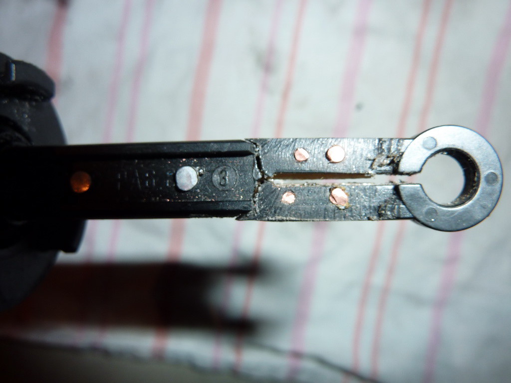

    В итоге вот что я наколхозил, получилось очень крепко:

    Luka-jr, здорово получилось! Тоже была сперва идея вставить металлическую пластину и закрепить ее маленькими болтиками или заклепками, но потом поленился и сделал как описывал выше. А твой вариант - лучшее решение!
