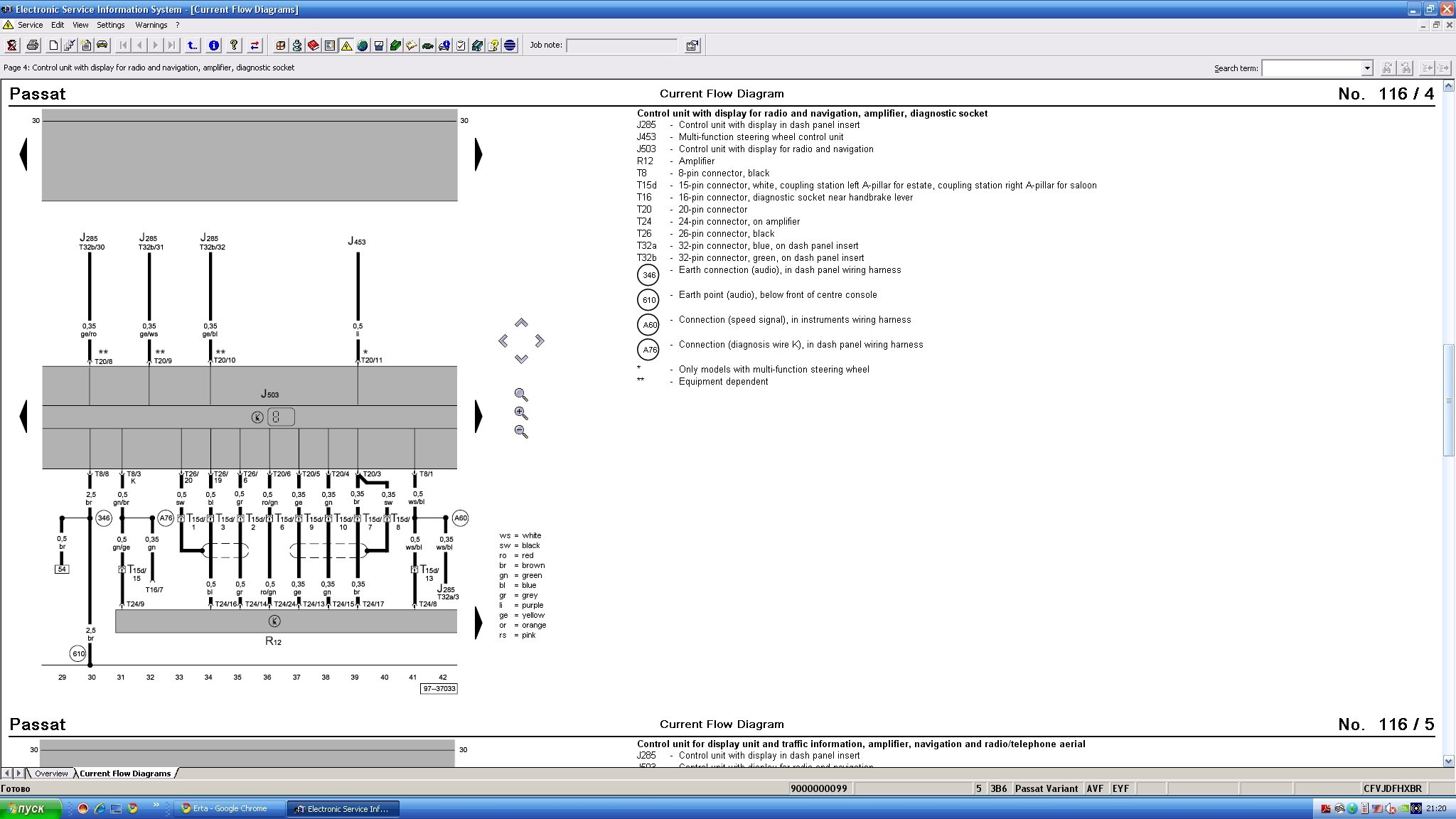

    Кто-нибудь может опубликовать цветовую схему проводов, идущих от RNS MCD назад к усилителю? (для европейских машин с RNS MCD и штатным усилителем, Нокия вроде)
    У меня в машине хвост обрезан, поэтому хочу знать какой провод за что отвечает.

    AlexRU, а разве в эльзе нет схемы?
    20.08.2010
    Питер
    251
    в эльзе не нашел
    если кто видел - ткните

    схема в эльзе есть!Правда она под MFD
    20.08.2010
    Питер
    251
    скинь в личку, если не сложно
