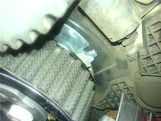

    И так. Ещё раз. Двигатель мой - AFV 2004 года. Мне пришёл комплект INA (2 ролика, цилиндрический гидравлческий натяжитель и ремень). Из форума понял что на мой двиг ставился другой комплект ( ролик с механическим натяжителем, ролик обводной и ремень) от 2002 года. Вопрос такой. По схеме я понял что движки конструктивно не отличаются. Если не прав - поправте. И при желании есть возможность заменить один комплект на другой. Разница только в том, что на гидвавлический натяжитель будет ставится обводной ролик а не к самому движку, как это было на вдижках после 2002 года. Так?

    с ремнями разобрался. Но теперь не уверен что не перетянут ролик. Подскажите кто-нибудь, до какого предела натягивать ролик? В поиске не нашёл. В каком положении должна быть стрелка?

    Стрелка должна быть напротив прорези.

    это 100%? Значит ремень перетянут?! Просто ставили официалы, теперь пишу на них бумагу, и мне нужно быть уверенным что действительно ремень перетянут. Есть ли схема где нарисовано что стрелка должна быть в этой выемке?
    Чо-та я не сориентируюсь по фотке...
    По моему стрелка не доходит до прорези... Поэтому ремень скорее не дотянут, чем перетянут.
    Но ИМХО- не критично. Эти натяжители грешат тем, что стрелка сбивается чутка..
    Поставишь её заразу по метке, потом она уходит немного...Не парься! Всё у тя если не в норме, то около этого...

    Так в том-то и дело, что не всё правильно. У меня расход на ХХ с 0.7 до 1.1 литра поднялся после их ремонта. По трассе на 1 литр, по городу на 2 литра.
    а фото сделано сверху, видно зубья верхнего шкива.
