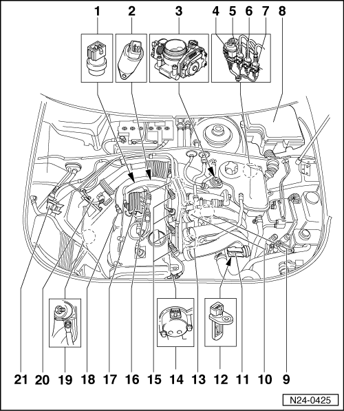

Двигатель ALZ (ANA то же самое, только без клапана рециркуляции ОГ N18)
1. клапан абсорбера N80
2. ДМРВ G70 с датчиком температуры воздуха на впуске G42
3. лямбда-зонд перед катализатором G39
4. лямбда-зонд после катализатора G130
5. клапан системы рециркуляции ОГ N18 (с потенциометром рециркуляции выхлопных газов G212)
6. комби-клапан СВВ
7. ДТОЖ G62
8. трансформатор зажигания N152
9. блок дросселя J338
10. 4-контактное штекерное соединение (коричневое для лямбда-зонда после катализатора G130 и подогрева лямбда-зонда Z29)
11. 4-контактное штекерное соединение (черное для лямбда-зонда перед катализатором G39 и подогрева лямбда-зонда Z19)
12. 3-контактное штекерное соединение (серое для датчика числа оборотов двигателя G28 ДПКВ)
13. 3-контактное штекерное соединение (зеленое для датчика детонации I G61)
14. соединение с массой
15. реле насоса СВВ J299
16. ЭБУ (Simos) J361
17. клапан вторичного воздуха N112
18. переключающий клапан впускного коллектора N156
19. ваккуумный привод переключения впускного коллектора ("флейты")
20. ДПКВ G28
21. датчик детонации 1 G61
22. регулятор давления топлива (РДТ)
23. 3-х контактное штекерное соединение для датчика Холла G40
24. инжекторы ( форсунки) N30...N33
25. датчик Холла G40
26. насос СВВ V101
27. воздушный фильтр

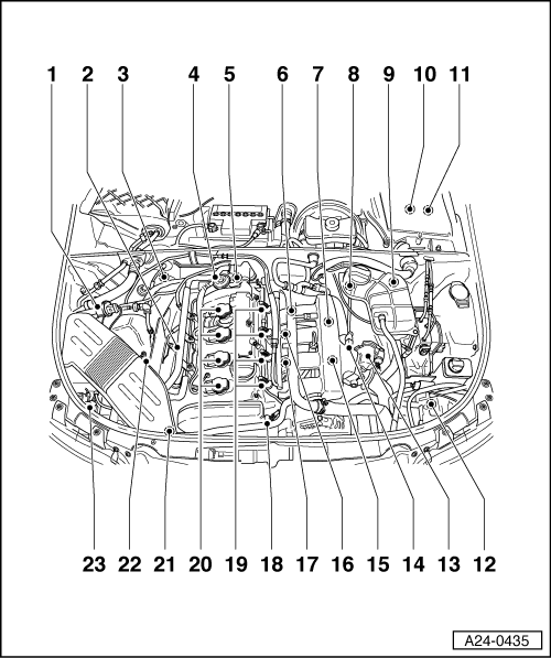

2. Двигатель AZM (2002)
2. расходомер воздуха G70 ДМРВ с датчиком температуры воздуха G42
3. Комби-клапан СВВ
4. ДТОЖ G62 (двухконтурный - с датчиком температуры G2)
5. трансформатор зажигания N152
6. модуль управления дроссельной заслонки J338
7. 4-контактное штекерное соединение (коричневое для лямбда-зонда после катализатора G130 и подогрева лямбда-зонда Z29)
8. 4-контактное штекерное соединение (черное для лямбда-зонда перед катализатором G39 и подогрева лямбда-зонда Z19)
9. 3-контактное штекерное соединение (серое для датчика числа оборотов двигателя G28 ДПКВ)
10. 3-контактное штекерное соединение (зеленое для датчика детонации I G61)
11. 3-контактное штекерное соединение (коричневое для датчика детонации II G66)
12. Соединение с массой
13. Реле насоса вторичного воздуха J299
14. Реле для блока управления Simos (J363)
15. Плавкий предохранитель для насоса СВВ (S130)
16. ЭБУ Симос
17. корпус для ЭБУ
18. Клапан переключения впускного коллектора (N156)
19. Ваккуумный привод переключения коллектора
20. ДПКВ G28
21. Датчик детонации 1 G61
22. Датчик детонации 2 G66
23. Регулятор давления топлива РДТ
24. 3-контактное штекерное соединение (черное для датчика Холла G40 )
25. Форсунки N30...N33
26. датчик Холла G40
27. Лямбда-зонд после катализатора G130
28. Лямбда-зонд перед катализатором G39
29. Двигатель для насоса вторичного воздуха V101
30. Воздушный фильтр

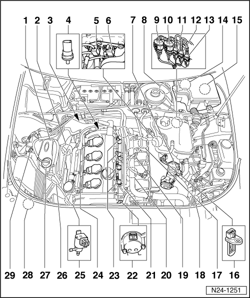

3. Двигатели AEB, ATW, ANB, APU
1 - Воздушный фильтр
2 - Лямбда-зонд G39, ( момент затяжки 50 Нм )
(Место установки: спереди в приемной трубе )
3 - Лямбда-зонд после катализатора G130 (только для двигателей по норме D4 или OBD )
4 - Датчик температуры охлаждающей жидкости G62 (для блока управления двигателя , с датчиком индикации температуры охлаждающей жидкости G2)
5 - Клапан рециркуляции наддувочного воздуха N249
6 - Клапан подачи вторичного воздуха N112 (только для двигателей по норме D4 с системой вторичного воздуха)
7 - Модуль управления дроссельной заслонки -J338-
8 - Выключатель педали сцепления F36, выключатель стоп-сигналов -F, выключатель педали тормоза F47, датчик положения педали акселератора G79 и датчик 2 положения педали акселератора G185 ( в зоне ног водителя )
9 - 4-контактный штекерный разъем (черный для лямбда-зонда до катализатора G39)
10 - 4-контактный штекерный разъем (только для двигателей по норме D4 или OBD) (коричневый для лямбда-зонда после катализатора G130)
11 - Тройное штекерное соединение (серое для датчика числа оборотов двигателя G28 ( ДПКВ))
12 - Тройное штекерное соединение (зеленое для датчика детонации 1 G61)
13 - Тройное штекерное соединение (синее для датчика детонации 2 -G66)
14 - Реле насоса вторичного воздуха -J299 (только для двигателей по норме D4 )
15 - Блок управления Motronic -J220 (место установки: в защитном корпусе, слева в водоотводящем коробе)
16 - Датчик температуры воздуха на впуске -G42
17 - Датчик частоты вращения вала двигателя -G28 ( ДПКВ)
18 - Датчик давления наддува -G31 (кроме двигателя с буквенным обозначением AEB)
19 - Датчик детонации 2 -G66
20 - Датчик детонации 1 -G61
21 - Регулятор давления топлива (РДТ. в торце топливной рампы)
22 - Датчик Холла -G40
23 - Форсунка цилиндра 1 -N30 до форсунки цилиндра 4 -N33
24 - Катушки зажигания
Двигатели с буквенным обозначением ATW:
Катушка зажигания 1 с выходным каскадом -N70-
Катушка зажигания 2 с выходным каскадом -N127-
Катушка зажигания 3 с выходным каскадом -N291-
Катушка зажигания 4 с выходным каскадом -N292-
25 - Электромагнитный клапан ограничения давления турбонаддува -N75
Катушки зажигания -
Двигатели с буквенным обозначением AEB, ANB, APU:
Катушка зажигания 1 -N-
Катушка зажигания 2 -N128-
Катушка зажигания 3 -N158-
Катушка зажигания 4 -N163-
26 - Соединение с массой (на правой опоре двигателя )
27 - Измеритель массового расхода воздуха -G70 ( ДМРВ)
28 - выходной каскад N122 (коммутатор) - только для АЕВ,ANB,APU (на ATW нет)
29 - Двигатель для насоса вторичного воздуха -V101 (только для двигателей по норме D4 )
30 - Электромагнитный клапан 1 абсорбера с активированным углем -N80 (на корпусе воздушного фильтра)

17 - Датчик частоты вращения вала двигателя -G28- индуктивный датчик
18 - Датчик давления наддува -G31-
19 - Датчик детонации II -G66-
20 - Датчик детонации I -G61-
22 - Датчик Холла -G40-
23 - Форсунка -N30, N31, N32, N33-
24 - Катушка зажигания с выходным каскадом -N70, N127, N291, N292-
25 - Электромагнитный клапан ограничения давления наддувочного воздуха -N75-
26 - Соединение с массой на правой опоре двигателя
27 - Расходомер воздуха -G70-
28 - Двигатель для насоса вторичного воздуха -V101-
29 - Электромагнитный клапан 1 абсорбера с активированным углем -N80-

12. Двигатель AGZ
1. Электромагнитный клапан 1 абсорбера с активированным углем (N80)
2. Расходомер воздуха (G70)
3. Блок дроссельной заслонки (J338) с подогревом охлаждающей жидкостью
4. Впускной патрубок
5. Датчик положения распредвала (G40)
6. Катушки зажигания N, N128, N158, N163, N164
7. 4-контактное штекерное соединение для лямбда-зонда и подогрева лямбда-зонда
8. 3-контактное штекерное соединение (серый) для датчика числа оборотов двигателя (G28)
9. 3-контактное штекерное соединение (зеленый) для датчика детонации 1 (G61)
10. 3-контактное штекерное соединение (синий) для датчика детонации 2 (G66)
11. Блок управления Motronic (J220), место установки -в защитном корпусе, в водоотводящем коробе, слева
12. Регулятор давления топлива
13. Вакуумный клапан изменения длины впускного коллектора
14. выходной каскад (N122) с проводом заземления
15. Датчик температуры охлаждающей жидкости (G62), совмещенный с датчиком температуры (G2) для панели приборов - 4-х контактный (синий)
16. Датчик температуры охлаждающей жидкости (G62) для кондиционера
17. Датчик оборотов двигателя (G28)
18. Датчик детонации 1 (G61)
19. Форсунки цилиндров (N30...N33, N83)
20. Датчик детонации 2 (G66)
21. Датчик температуры во впускном коллекторе (G72)
13. Двигатели ADR, APT, ARG, AFY
1 - Датчик температуры охлаждающей жидкости -G62- для блока управления двигателя
С датчиком индикации температуры охлаждающей жидкости -G2-
перед снятием при необходимости сбросить давление в системе охлаждения
2 - Клапан 1 регулирования фаз газораспределения -N205- или клапан 1 регулирования фаз газораспределения -N208-
3 - Модуль управления дроссельной заслонки -J338-
4 - 4-контактный штекерный разъем (черный) для лямбда-зонда -G39-
5 - Тройное штекерное соединение (серое) для датчика числа оборотов двигателя -G28-
6 - Тройное штекерное соединение (зеленое) для датчика детонации 1 -G61-
7 - Тройное штекерное соединение (синее) для датчика детонации 2 -G66-
8 - Блок управления Motronic -J220-
- место установки: в защитном корпусе, слева в водоотводящем коробе
9 - Датчик частоты вращения вала двигателя -G28- (ндуктивный датчик)
10 - Датчик детонации 2 -G66-
11 - Клапан последовательного переключения впускного коллектора -N156-
12 - Датчик температуры воздуха на впуске -G42-
13 - Датчик детонации 1 -G61- >
14 - Датчик Холла -G40- или датчик Холла -G163-
15 - Форсунка цилиндра 1 -N30- до форсунки цилиндра 4 -N33-
16 - Регулятор давления топлива
17 - Катушка зажигания -N- и катушка зажигания 2 -N128- с выходным каскадом -N122-
18 - Лямбда-зонд -G39-, 50 Нм место установки: в передней приемной трубе системы выпуска ОГ
19 - Соединение с массой на правой опоре двигателя
20 - Измеритель массового расхода воздуха -G70-
21 - Электромагнитный клапан 1 абсорбера с активированным углем -N80- на воздушном фильтре
