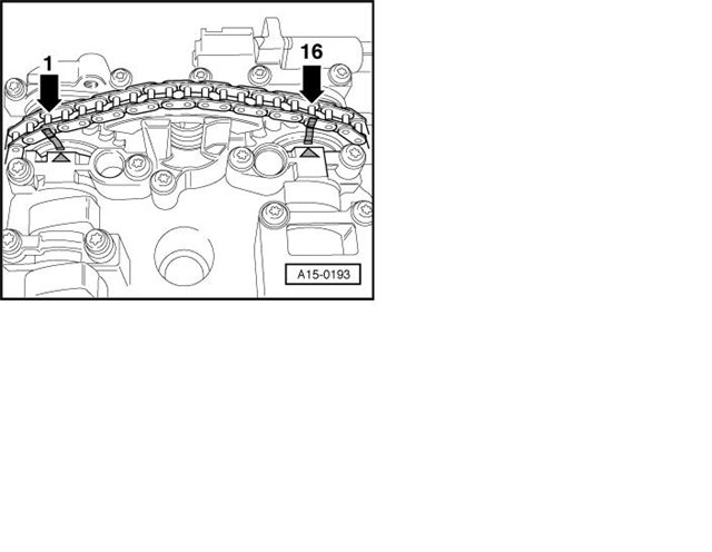

вячеславыч, сразу видно, что ты ни разу не разбирал...
Звездочка сидит на шпонке, вот эти шпонки и являются метками которые должны совместиться с треугольниками на крышках.
Если перед снятием крышки совместишь метки коленвала, то всё станет понятно без объяснений. А вот 16 звеньев цепи получаются немного не по вертикали от меток, а как бы немного с расширением угла.

вот я чтоб не искать потом никакие шпонки-метки поставил замазкой школьной свои метки и на распредвалах и на цепи и на крышках!!!!

Да. При этом считается правильной установка валов.
Да. Но если считать ролики строго по перпендикуляру от меток, то получится примерно 15,5 роликов![]()
