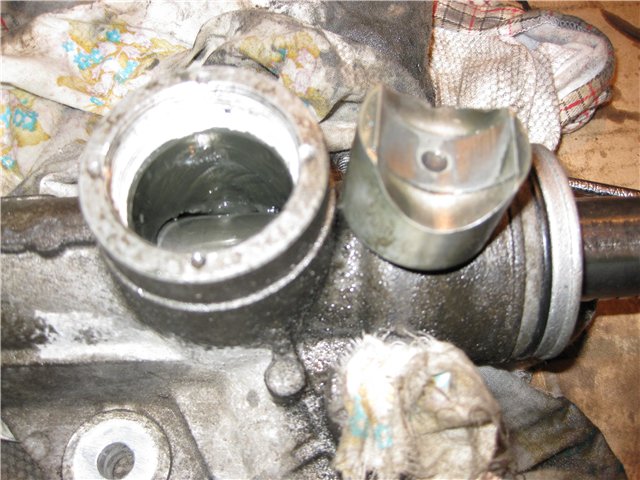

    Здравствуйте. Добавлю несколько слов. На работе у колеги тоже стал крутиться руль тяжело, только на тойоте пикнике, так он позвонил какому то дятьке и тот "на словах" объяснил. Короче его слова (не ручаюсь и за слова свои не отвечаю - так что не ругайте): крутануть какой-то толи болтик толи под шестигранник какой-то винтик (не помню) на рейке и все. колега крутанул - теперь пальцем крутит, а то повернуть руль не мог. по-моему на рейке тоже есть какой-то под шестигранник болт (если мне не изменяет память). НО ЗА СЛОВА, ПОВТОРЯЮ, НЕ ОТВЕЧАЮ! за что купил - за то продал

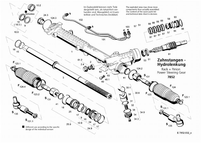

    Это прижимной сегмент, устраняет люфты рейки (дет. 30), крутить не рекомендуется
    пол года назад мне накакой то хрен рейку подтягивали когда наконечники и рулевые тяги меняли...хм..
    имеешь ввиду что крутить то есть подтягивать рейку нельзя?
