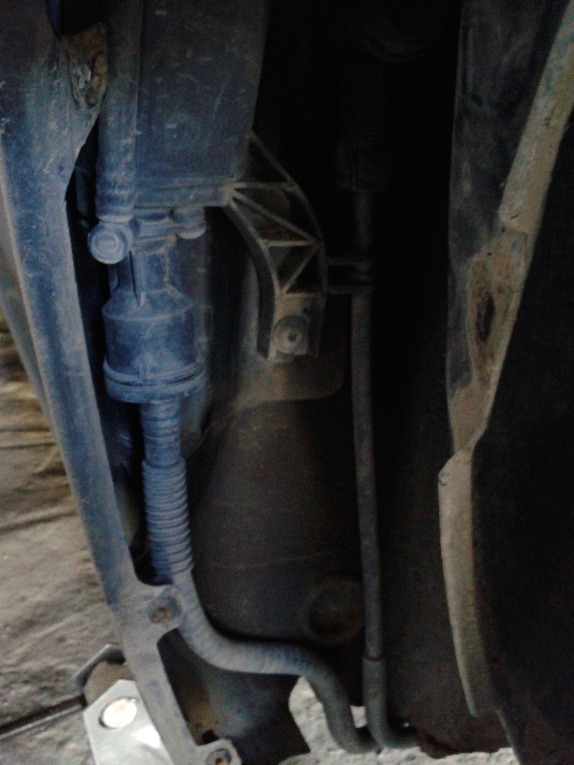

    krec-klimof, значит не работает вентиляция бензобака... клапан щелкает на коробе воздухофильтра (фото выше, мой пост № 41?... проверить саму крышку... когда крышку бака открываешь, воздух всасывается?
    Попробуй просто почистить трубку - на днище, под передним пассажиром, в палец толщиной (см. ниже фото, левая трубка на гофре, что уходит под днище - ее и надо прочистить).
    ИЛИ:

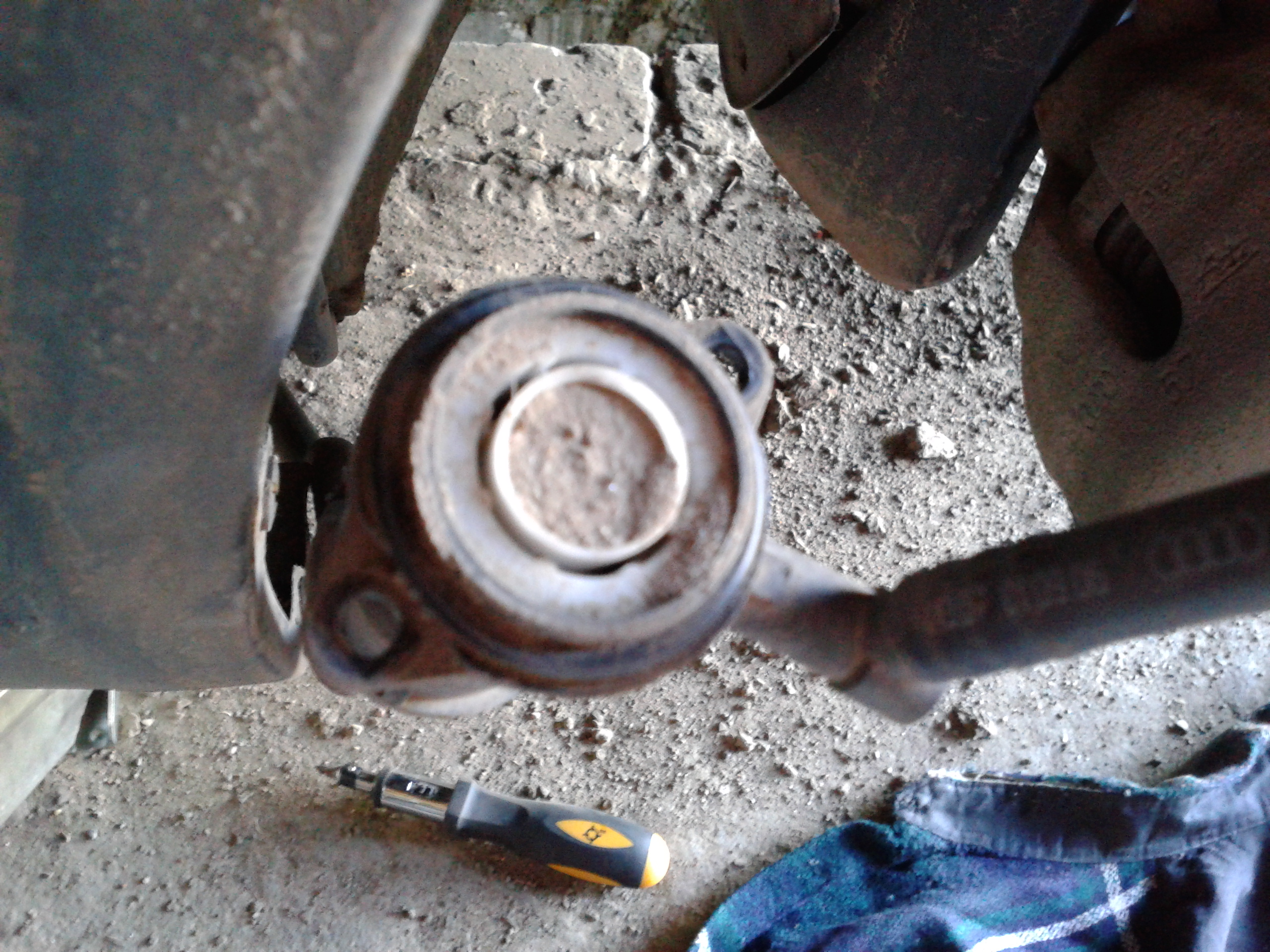

    Снимаешь переднее правое колесо, снимаешь локер (защиту), там найдешь такую штуку - сам адсорбер:

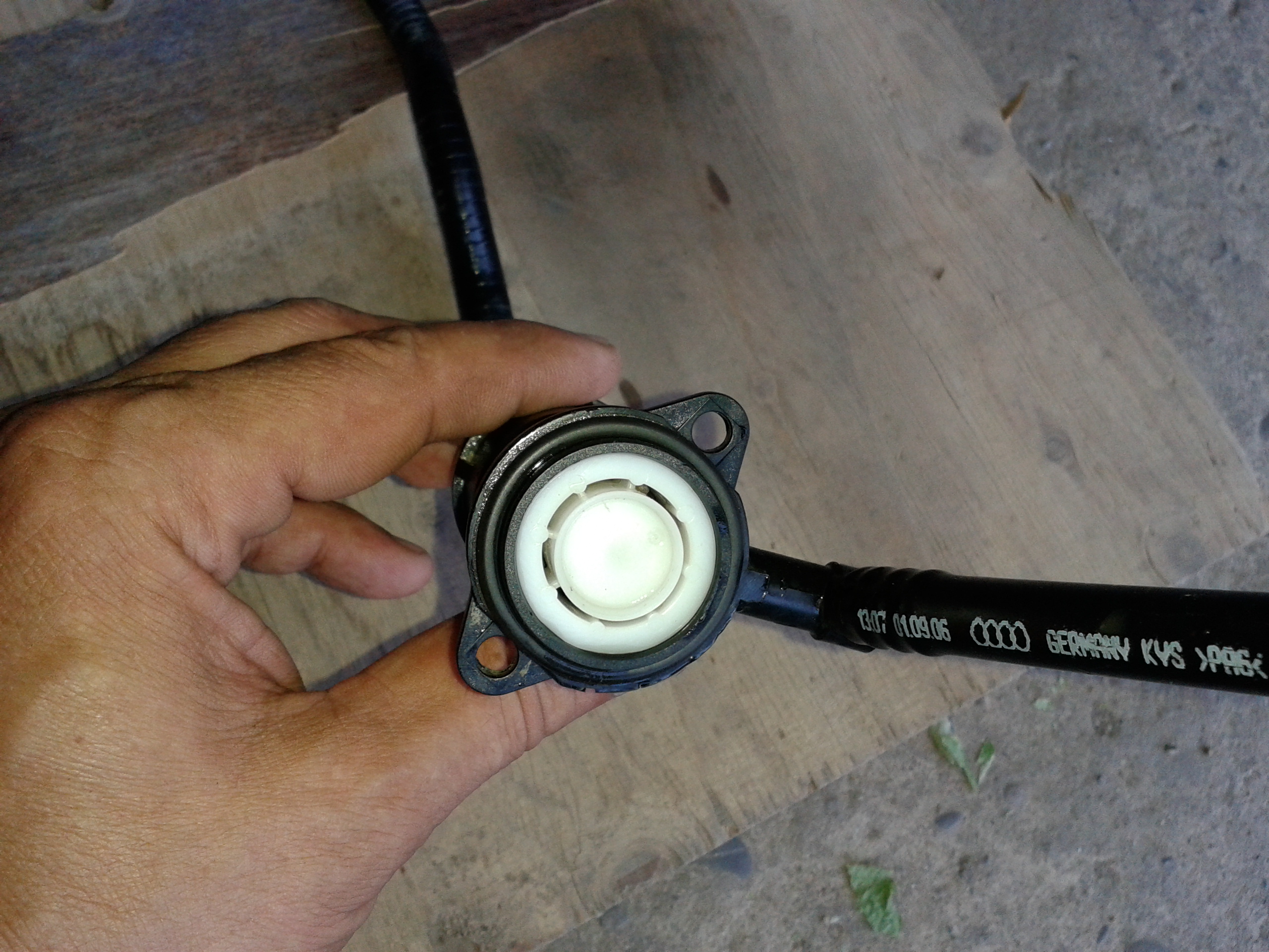

    Все аккуратно снимать/откручивать/отсоединять, прочищать/продувать. Там грязи и пыли очень много скапливается.
    Например:
    было
    стало

    komsernik, привет. А чем всё это хозяйство на фотках чистил?
    B5+, 2004г., AWT, мкпп, чип
  6. #46
    29.05.2010
    СВАО
    10,771
    Получено: 3,041
    Отправлено: 1,130
    floyd, привет... водой и воздухом...
    Сам корпус не снимал, только трубки отсоединял... N80 отсоединял/продувал и чуть брызгал в него WD-кой... долго постукивал по корпусу адсорбера, пока оттуда не перестала сыпаться пыль.
