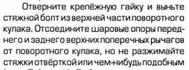

    Цитата Сообщение от itpb Посмотреть сообщение
    Но в моей книге по ремнту так указано, официалы тоже так делают
    Ну не знаю, ELSы щас тоже под рукой нет, а вот по инструкции
  2. #22
    30.05.2006
    Россия, Ростов-на-Дону
    6,424
    Получено: 77
    Отправлено: 122
    "но не разжимайте стяжки отверткой или чем-нибудь подобным" :D Сто пудов, эта инструкция писалась исключительно для России :-)))
