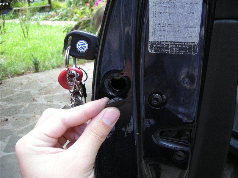

1. Вытаскиваем заглушку в торце двери

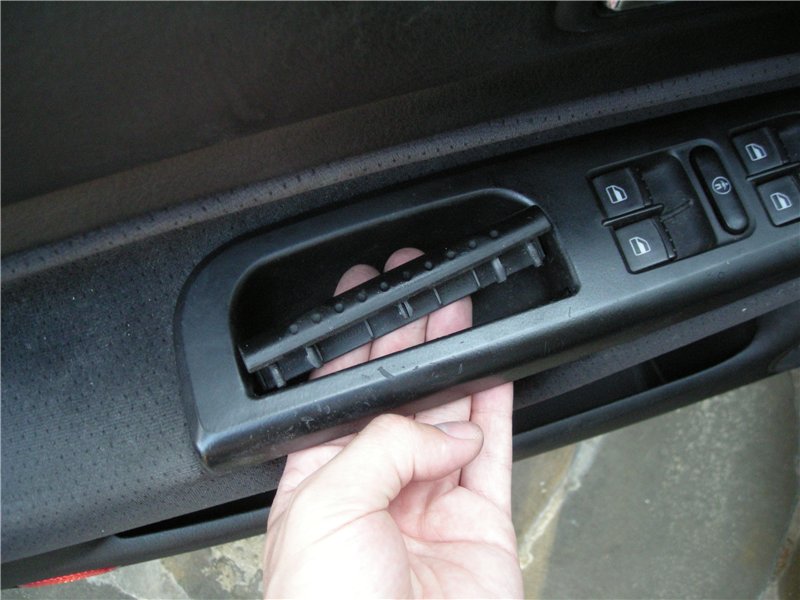

4. Снимаем дверную ручку. Сдергиваем накладку в сторону улицы и вытаскивае вверх всю часть ручки с кнопками.

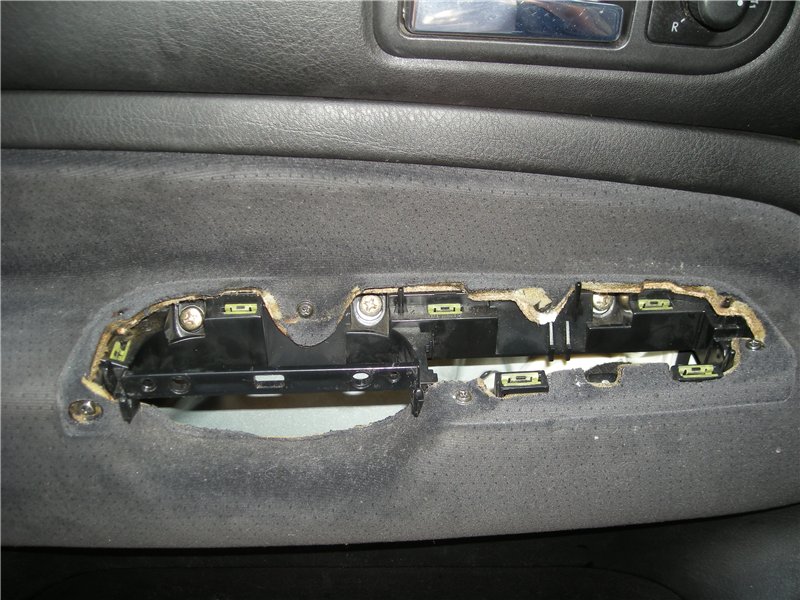

5. Отворачиваем три крестовых винта
6. Отворачиваем снизу три самореза TORX.
7. Отделяем обшивку начиная снизу и снимаем ее ВВЕРХ![]()
