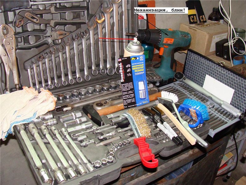

Т.К. Жаба задушила на установку в сервисе, приобрел динамометрический ключ, набор ТОРКСов, фиксатор резьбы и по мелочи: перчатки, щетки и т.д.
Нашел гараж, Пару тем с НАШЕГО любимого форума распечатал (о порядке снятия морды, сервисное положение, правильность установки ГРМ, моменты затяжки и т.д.). Вот примерно так выглядела моя база знаний, ну еще плюс книга по ремонту:

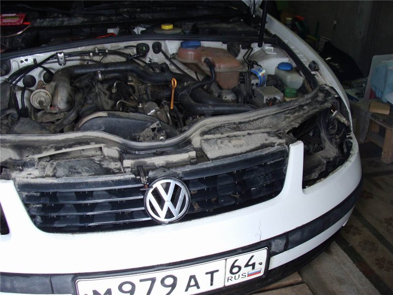

Затем поворотники аккуратно вынимаем вперед, предварительно сняв пружину крепления. За поворотниками открывается вид на третий болт крепления фары. В общем все снимается легко и тысячу раз описывалось здесь на форуме.
Фары снял.
Далее несколько болтов сверху, по три под арками колес, снизу был один болт, НЕ забываем снять привод открывания замка, два болта в районе поворотников, два под крыльями и бампер можно снять. Тут сразу радиаторы, а между ними ОГРОМНЫЙ КУСОК Г..УАНО! Все чистим, пылесосим и видим, что радиаторы гниют... Скоро надо менять.

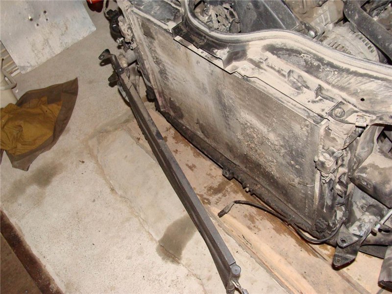

Кстати, у меня оказался радиатор кондиционера гнутый. Его под замену? Он из чего сделан (Al, Cu)? И как менять? Потом заправлять надо будет. А где? Чем?
В общем, далее переводим морду в сервисное положение. Времени уже нет, так что фоткать часто не удается. Приношу извинения за такой корявый фотоотчет.
Я снял с креплений радиатор кондиционера, отвел его в сторону, тем самым обеспечил максимальный отвод «телевизора». Там еще пришлось разъединить какой-то разъем на компрессоре кондиционера (всего один провод!).

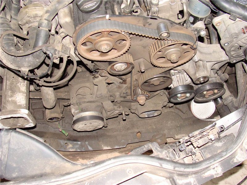

Чтоб снять нижний кожух ГРМ пришлось снимать натяжной ролик, а следовательно и шкив гидромуфты (здесь позже косяк у меня приключился), а следовательно и генератор (закадычный болт вынулся просто: сломанные зубцы гидромуфты достались по наследству)! ВО какая мозайка!
Ладно, снял. Добрался до ГРМ:

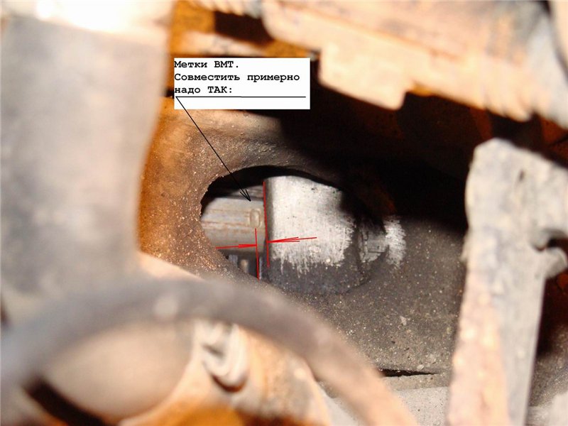

В общем, коленвал все равно выставляем в ВМТ:

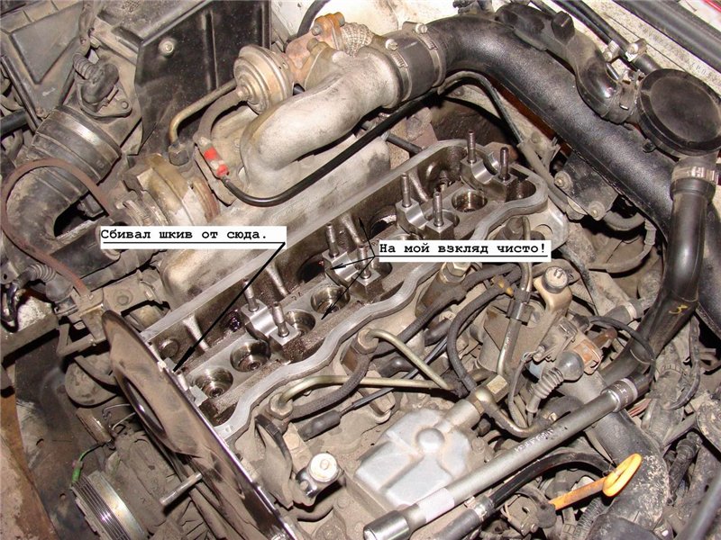

Съемника для шкива у меня не было, поэтому решил сбить его с обратной стороны, сняв первую крышку постели распредвала.
Снимаем Клапанную крышку (Всего три болта! Супер! Помню на Б-3 была куча).
Здесь можно увидеть как я заглушил EGR. Зацените!
Кстати, ГУРУ, напрягает такой вопрос: Когда EGR заглушен, то на ХХ управляющий им клапан работает на ~ 95%. Он из строя не выйдет от такой интенсивности тока?
Снимаем крышку первой пастели распредвала, сбиваем шкив (Я нарочно еще не снял ремень ГРМ и немного открутил болт крепления шкива). Шкив соскочил быстро. Непонятно! Почему? Там чтоль какой-нибудь конус Морзе: и не проворачивает и быстро разъединяется? Х.З.
Далее, аккуратно откручиваем (по-тихонечку) остальные пастели, складываем по порядку (если надо - помечаем), вынимаем распредвал, выкидываем нах..й достающие своим звоном компенсаторы и радуемся вершиной нашего пути – т.к. отсюда уже пойдет процесс сборки.
