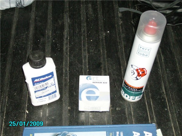

Начитавшись понял, что для работы мне необходимо:
1.Тормозная жидкость DOT 4 (мне хватило 250 мл. - 150 р. ).
2.Рем.набор для ремонта суппорта - 200 р.
3.Смазка для направляющих суппортов - 200 р.

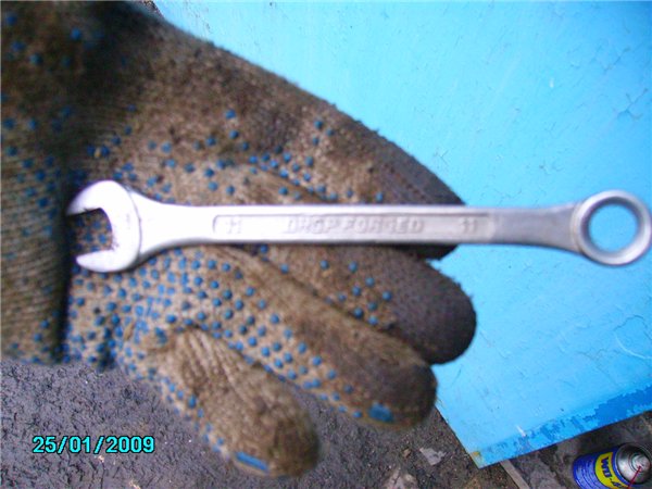

4.Инструмент - переноска, молоток,щетка по металлу, набор с торксами-шестигранниками,отвертки,ключ рожковый на "11","10", ключ тормозной (разрезной на "11"),кусок алюминиевой проволоки.
супер ключ![]()
без слов![]()

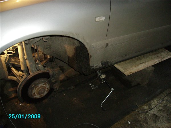

домкратим машину и обязательно ставим упор,снимаем колесо
готовим рабочее место![]()

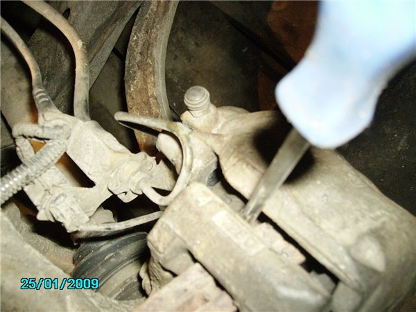

отверткой поддеваем
...и снимаем две пробки гнезда направляющих (одна сверху-вторая снизу)
получили доступ к направляющим

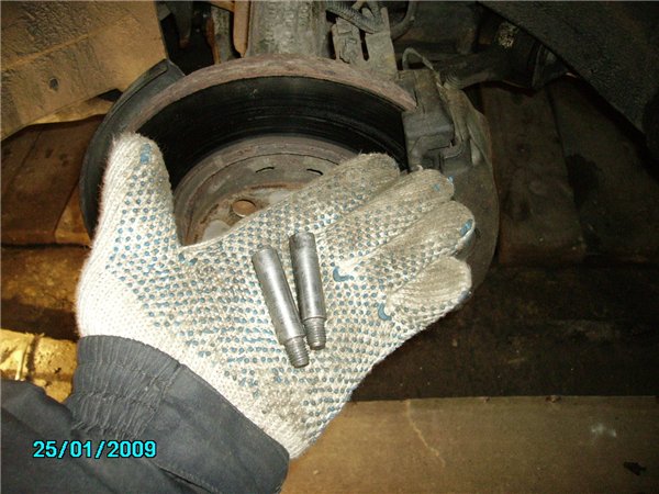

откручиваем направляющие (верхнюю) и
нижнюю..., а так как сидят направляющие плотненько,то поддеваем за резьбу отверткой и выталкиваем их наружу...
вот они

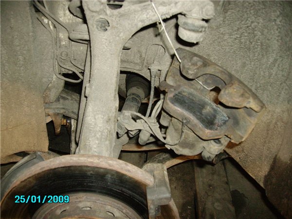

аккуратно отверткой отжимаем поршень от диска
снимаем суппорт и подвешиваем его
заодно померяем толщину тормозного диска (у меня 22,5 мм- еще поездим)
а вот мужики и моя беда(не бейте за фотки
, итак времени в два раза больше ушло из-за них

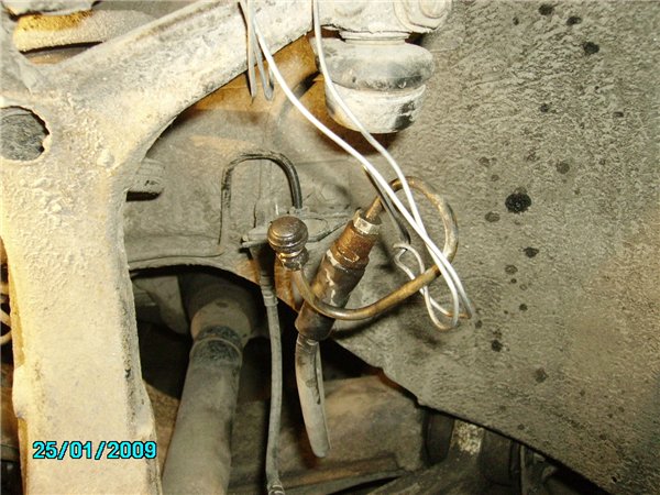

пыльник суппорта
шланг![]()
здесь немножко отступлюсь - машина была приобретена в 2006 г.,колодки поменял у частника в январе 2009 г. (раньше не было необходимости) - так вот он мне нифига не сказал про пыльник, то ли не увидел то ли х.з. поэтому
вывод![]()
1.Колодки менять самому, и при приобретении б.у. машины поднимать суппорта и смотреть на состояние пыльников, чтобы не привело к тому что случилось у меня![]()
2.Резиновая оплетка тормозного шланга лопнула при подъеме суппорта - поэтому по замене второго шланга даже сомнений не было.

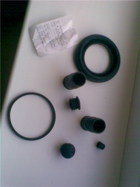

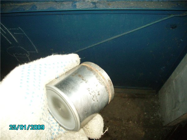

для замены пыльника необходимо выдавить поршень - я не знаю как это делают люди с помощью компрессора,поступил проще.Решил выдавить поршень с помощью стандартной системы тормозов, для этого под пробку бачка с тормозной жидкостью вырезаем и подкладываем кружек из полиэтилена (для лучшей герметизации,необходимой для наименьшей потери тормозухи) садимся в машину (лучше если это будет помощник) и заложив в суппорт ручку от молотка качаем несколько раз педаль тормоза
все мужчинывот он хад
как видно ремонткомплект для суппорта здесь не нужен,поршень очень ржавый - суппорту лапти

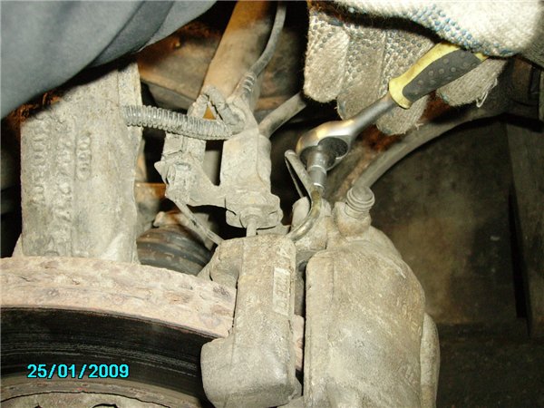

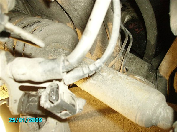

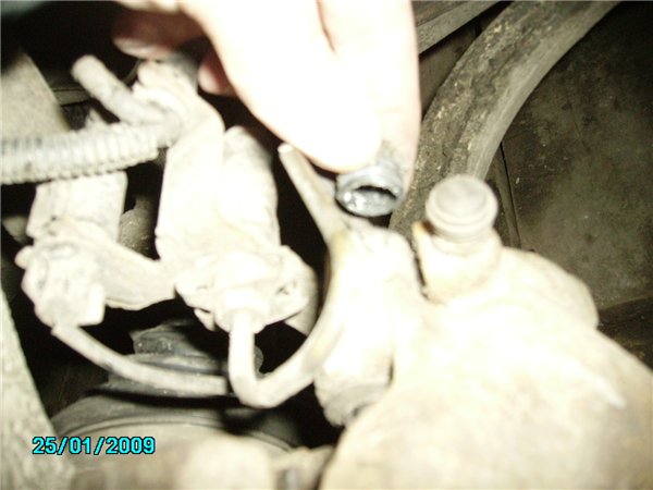

.Сливаю из суппорта тормозуху, разрезным тормозным ключем на "11" раскручиваю соединение металлической тормозной трубки от резиновой тормозной и ключем на "10" откручиваю кронштейн держащий тормозную трубку и разьем датчика тормозной колодки.Достаю суппорт из под машины вместе с металлической тормозной трубкой (ее так легче открутить,удобней), откручиваю ее, сразу-же закручиваю ее в тормозную трубку и плотно нахлобучиваю на нее колпачек для прокачного штуцера (для наименьших потерь тормозухи)
НЕ ЗАБЫВАЕМ СМОТРЕТЬ СЮДА
иначе, система хватанет воздух - что может привести к проблемам с системой АБС

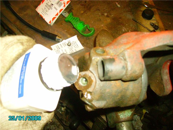

осмотрев суппорт, решил его не перебирать - пыльник целый, оригинал, трещинок и потеков нет.Выкрутив штуцер для прокачки заполняем суппорт тормозной жидкостью

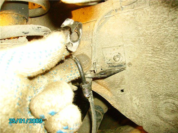

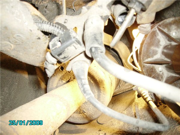

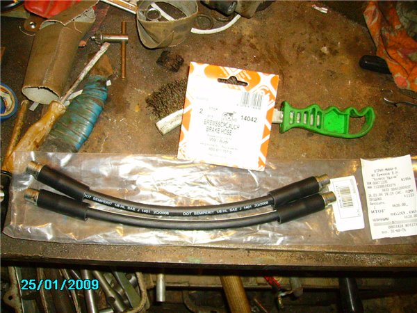

Приступаем к замене шлангов,берем тормозной ключик и срываем штуцер, далее обычным рожковым крутим - удобней,снимаем шланг.НЕ ЗАБЫВАЕМ СЛЕДИТЬ ЗА УРОВНЕМ ЖИДКОСТИ В БАЧКЕ
новые шланги FEBI стоимость за 2 шт. - 620 р.

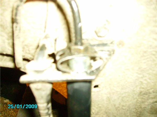

ставим таким образом чтобы прорези в кронштейне совпали с направляющими на шланге, см. выше фото кронштейнаи не забываем про пружинную скобу
Дальше я немного ступил, сначала надо было поставить (прикрутить) суппорт, а затем к нему прикручивать шланг, я же начал приручивать шланг (ох и не удобно
) к суппорту, в общем геморно немножко, но сделано
