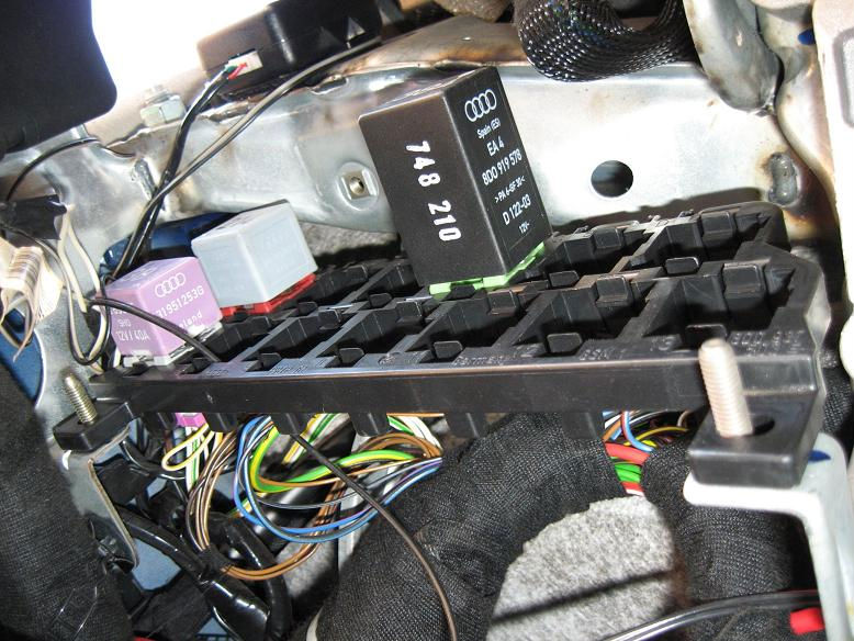

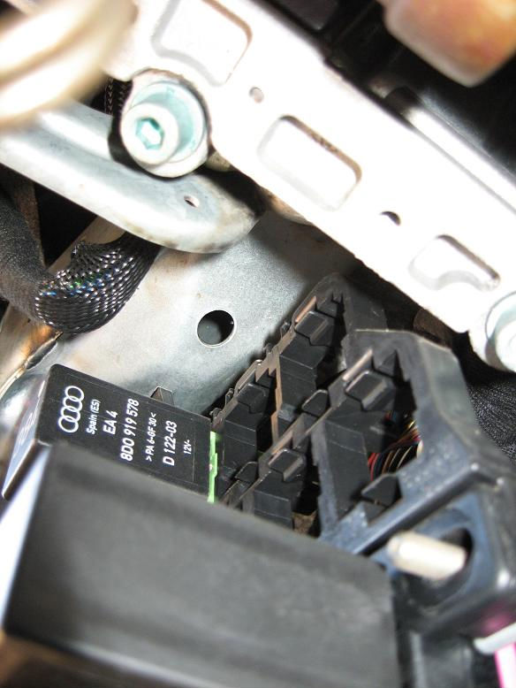

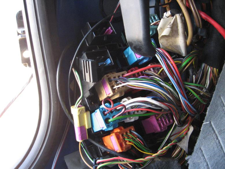

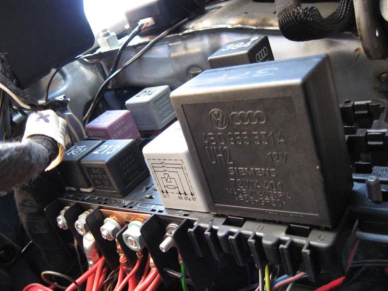

Для того чтоб открутить внутренний болт потребуется – открутить планку (2 гайки под ключ на 10),

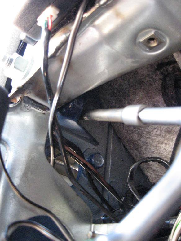

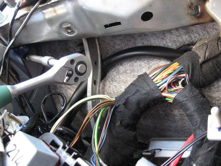

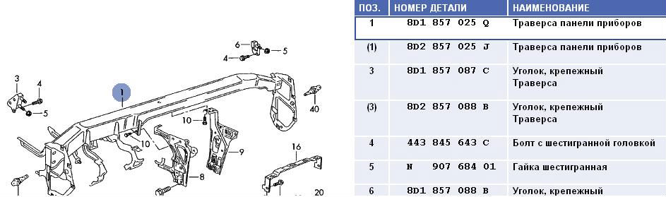

на которой крепятся релюхи и соединительную колодку, потом отводим все в сторону (длина проводов позволяет). На стойке под верхней петлей есть заглушка, снимаем ее, так через образовавшееся отверстие далее будет удобней направлять ключ. За креплением «Траверсы панели приборов»
в кузове наблюдаем отверстие, так именно через него можно добраться до внутреннего болта. Вот кроется небольшая загвоздка, т.к. болт расположен не напротив отверстия (или мне показалось) пришлось использовать удлинитель-крестовину (общая конструкция – ключ трещотка + удлинитель + удлинитель-крестовина + головка на 8 + бита - торкс 12-и гранный).
Все замечательно открутилось. Но болт вытаскивать не стал, т.к. боялся, что он упадет внутрь кузова и оттуда, его извлечь не получится, и сразу прикрутил новую «петлю». Сборка в обратной последовательности.

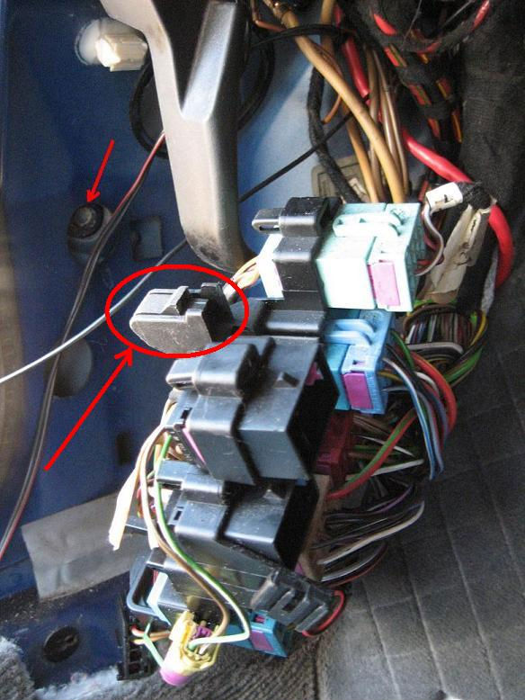

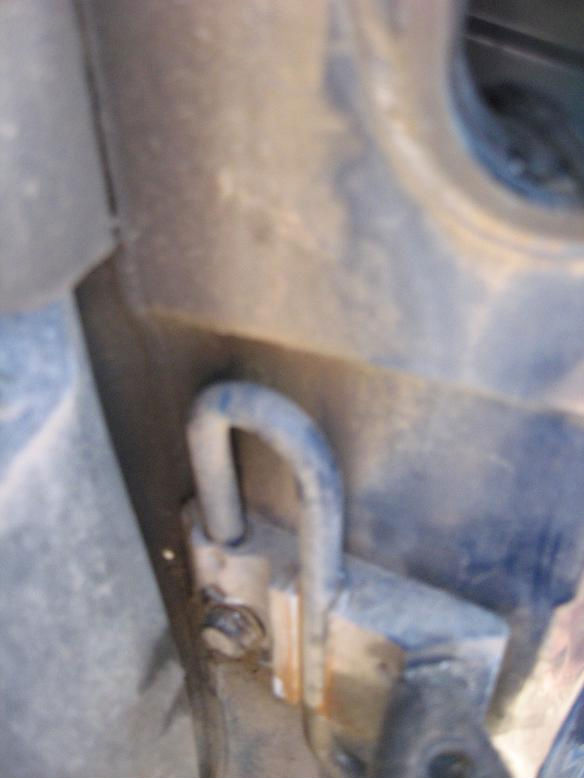

3. Снятие/замена нижней петли!!!

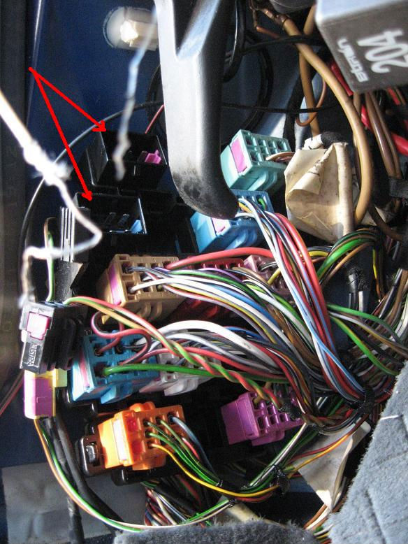

Для этого потребуется отщелкнуть блок колодок
(отсебятина, возможно правильно), защелка находится в верху посередине, затем все сдвигается вверх и отводится в сторону.
Также обнаруживаем отверстие, через которое и откручиваем болт. С наружной стороны также закручен болт (головка под ключ на 13, возможно кто то его менял!!),
немного неудобно т.к. мешает крыло.
Соответственно собираем в обратном порядке. ПРО петли, оказывается что НИЖНИЕ петли разные ((((, т.к. от передней двери болты затягиваются с разных сторон, а задней двери только внутренней.
