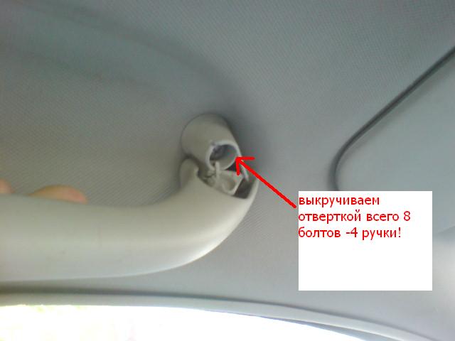

1. Аккуратно и без лишних эмоций откручиваем все 4 ручки на потолке.

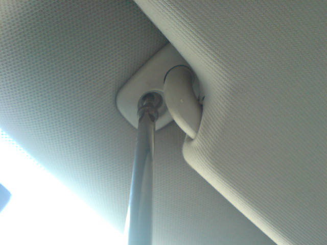

3.Доходим до козырьков от солнца: откручиваем видимые болты
и внимательно относимся вот к этой части:

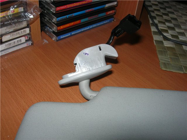

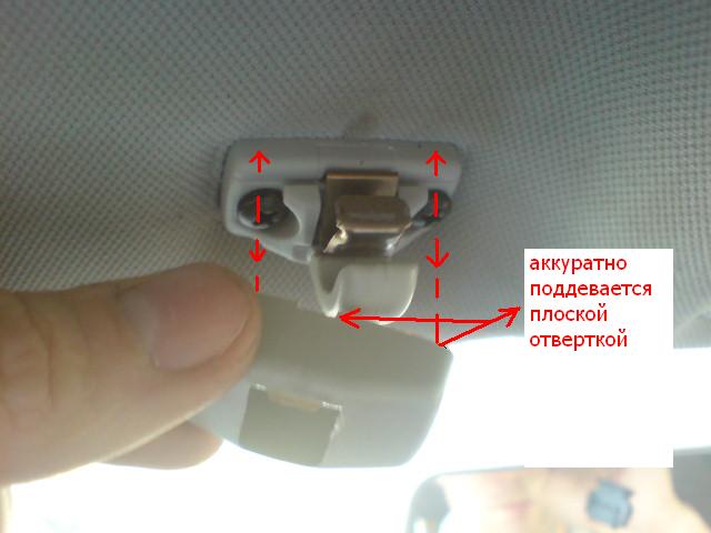

4.Снимаем таким методом плафоны
5.Не забываем, что в солнце защитных козырьках есть своя особенность крепления в корпусе крыши, на основании фото, аккуратно вытаскиваем козырек, не забывая отключать проводку!

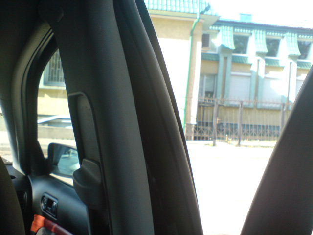

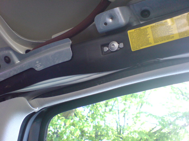

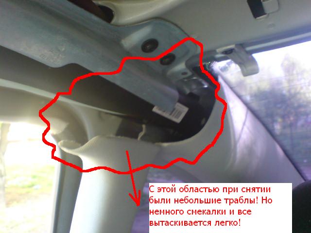

6. Теперь отсоединяем стойки центральные и немного задние:

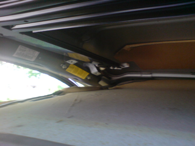

7.Были небольшие траблы вот с этим участком - терпение и все будет гууд!

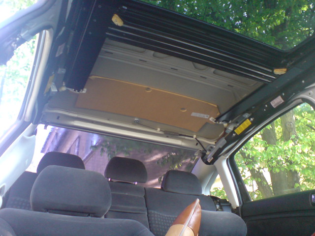

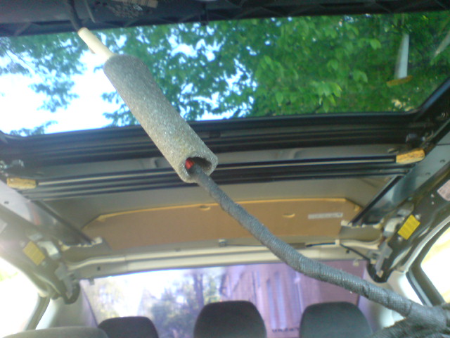

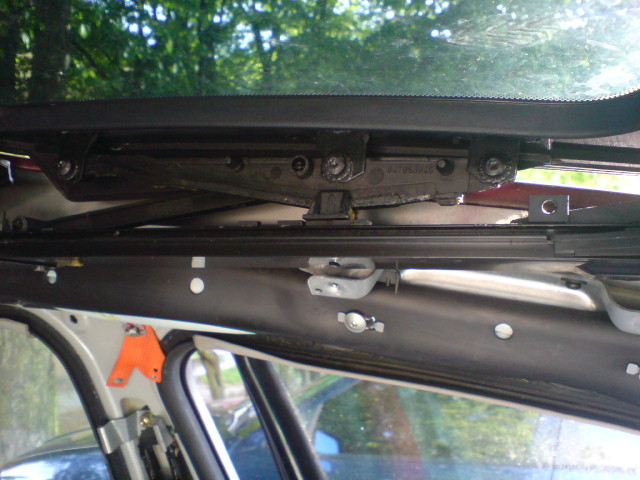

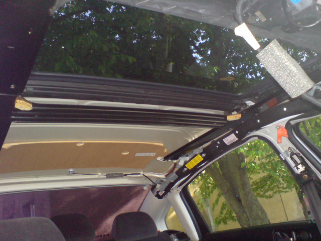

8.Обшивка почти снята - расстояние между крышей и обшивкой

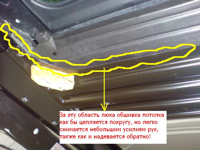

9. При снятии следует учесть, что обшивка люка как бы загнута за основание люка
10. А вот что мы получаем уже после того как вытащили крышу
11. Через переднюю дверь и отброшенные до конца назад передние седенья вытаскиваем и обратно затаскиваем обшивку
12. А это я беспокоился за подушки - срабатывали али нет! У меня все гуууд! Целеханькие!
