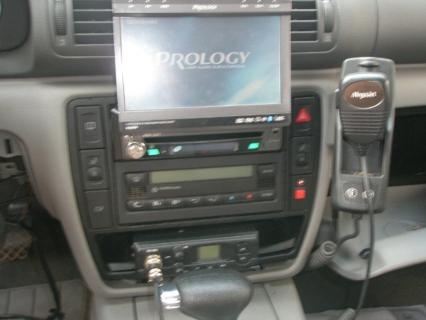

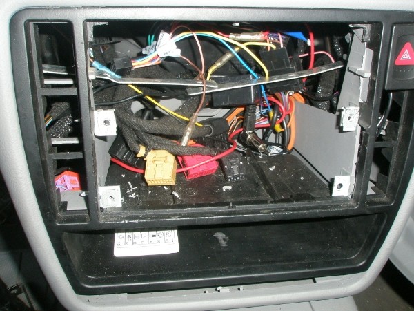

Год назад, решил поставить в своего пассата мультимединик. Поскольку европеиц - то вариант вкорячить на тот момент 2DIN отпал. В итоге я взял 1DIN с выездным монитором. Год я с ней прокатался, при этом всё время была вечная проблемма, что при открытом мониторе полностью перекрывался весь доступ к управлению климатом. В итоге решился я всё-таки поменять их местами.
Часть 1. Деинсталяция.

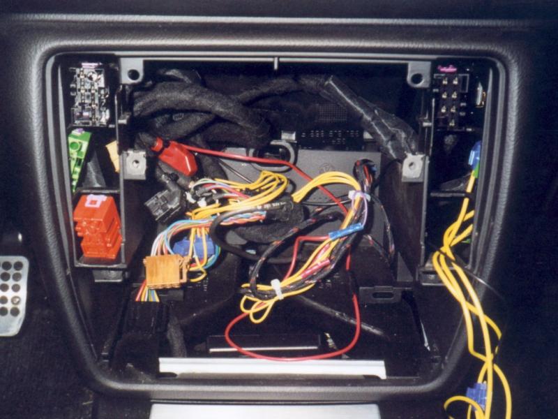

Итак у нас имется центральная консоль с установленной магнитолой.

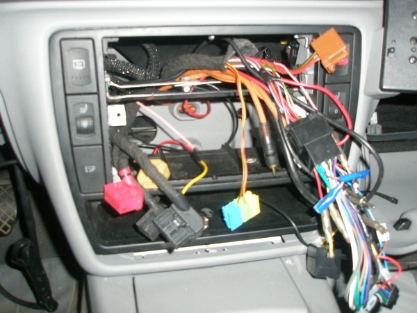

1. Деинсталируем магнитолу.
2. Снимаем панель климата.
3. Выкручиваем 4-ре самореза, которые держат климат.
4. Вытаскиваем на сколько позволяет провотка блок климата и отключаем от него фишки.
5. Вынимаем полностью блок климата.
6. Поочередно отключам кнопки и выдавливаем их наружу.
7. Откручиваем 2-а самореза в нише рамки.
8. Вынимаем рамку из торпедо.
Часть 2. Подготовка.
Итак мы имеем подготовленную для работ торпедо.

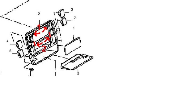

Для того, что бы поменять местами магнитолу с климатом нам надо:
1. Удалить центральную планку на рамке. (я вырезал её нажовкой). (цифра 2 на рисунке)
2. Срезать ушки крепления блока климата на рамке. (цифра 1 на рисунке)
3. Срезать ушки крепления блока климата в топредо.
4. Подровнять шкуркой или напильником все выступы по бокам рамки.
Часть 3. Крепления.
Для крепления блока климата я брал алюминиевые уголки (остались от детского конструктора времен ссср.)
1. Ставим на место рамку консоли.
2. надеваем на блок климата рамку и вставляем в консоль.
3. Отмечаем места где должны будут стоять скобки крепления.
4. Берем 4 самореза длиною 6-8мм. (более длинные саморезы будут упираться в боковые кнопки) и прикручиваем скобки на намеченные места.
5. Подключаем блок климата и прикручиваем его - смотрим чтобы рамка климата была в ровень с рамкой консоли.

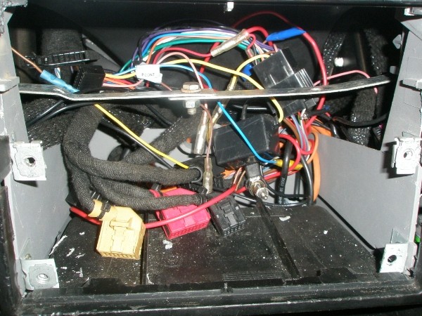

Часть 4. Магнитола.
Итак, для того что бы разместить теперь магнитолу свехру климата - нужно сделать пару перекладин на которых она будет лежать.
1. Берем алюминиевую скобку и приворачиваем её над блоком климата утопив во-внутрь на 3 см.
2. Вторую скобку приворачиваем с углублением 10-12 см.
Часть 5. Сборка.
1. Примеряем магнитолу на место.
Теперь собираем всё на места, ещё раз просматриваем зазоры, что нужно - подгоняем по месту.
В итоге получается вот так:
Надеюсь кому-нибудь пригодится данный отчет.
От себя лично могу добавить, что теперь пользоваться стало на порядок удобнее.
