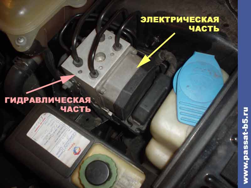

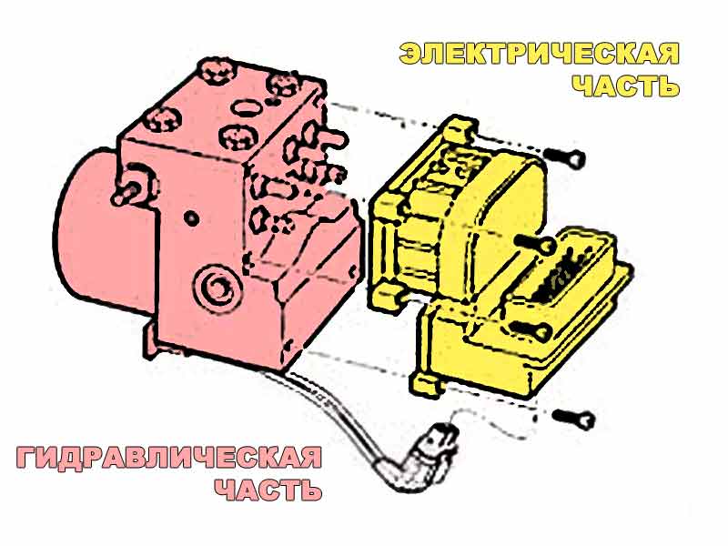

Блок ABS состоит из двух частей: гидроблок и электронный блок управления.

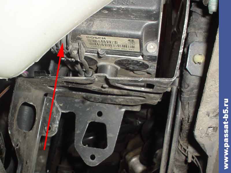

На машине это выглядит так:
Хотелось бы отметить, что при отказе электронной части ABS ничего страшного с Вашими тормозами не произойдёт, машина будет ехать и нормально тормозить, за исключением работы систем ABS,EDL,ESP и т.д.
Соответственно, после снятия электронной части блока с машины - Вы так же можете спокойно перемещаться на авто, только учитывать что некоторые системы не работают.
В этом случае - не забудьте, защитить от грязи и воды разомкнутые части.

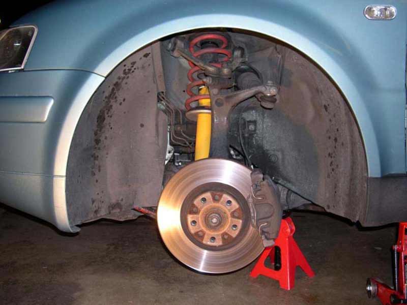

Поддомкрачиваем левое колесо.
Снимаем колесо и ставим подпорку под кузов для безопасности.
Частично работать придётся в арке колеса.
Снимаем подкрылок.
Для этого придётся открутить 11 саморезов типа TORX.

Снимаем разъем с электронного блока:
Снимаем разъем обратного насоса (находится под электронным блоком).
При помощи торкс Т-20 отвинчиваем 6 винтов и снимаем электронный блок с гидроблока ABS.

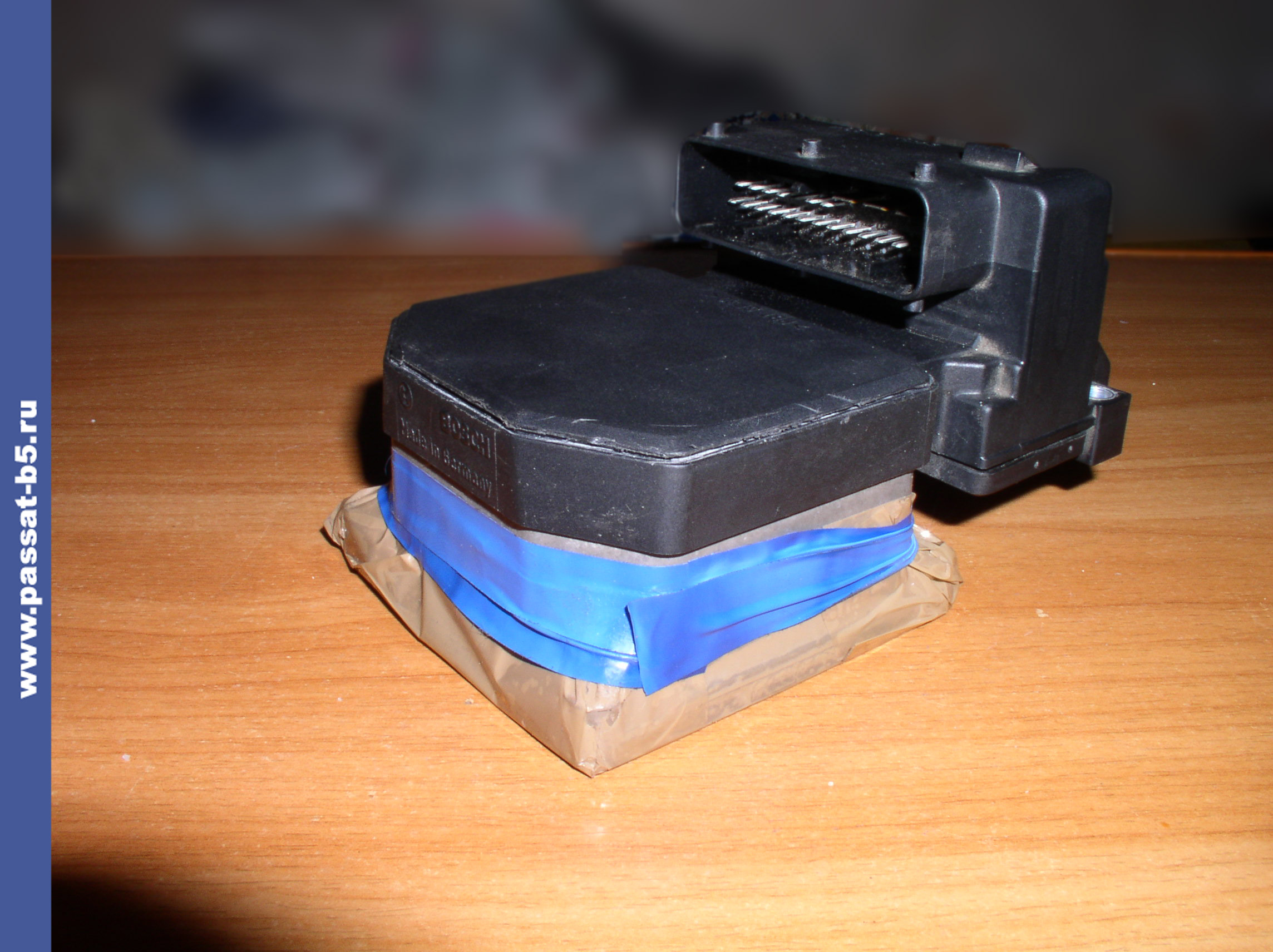

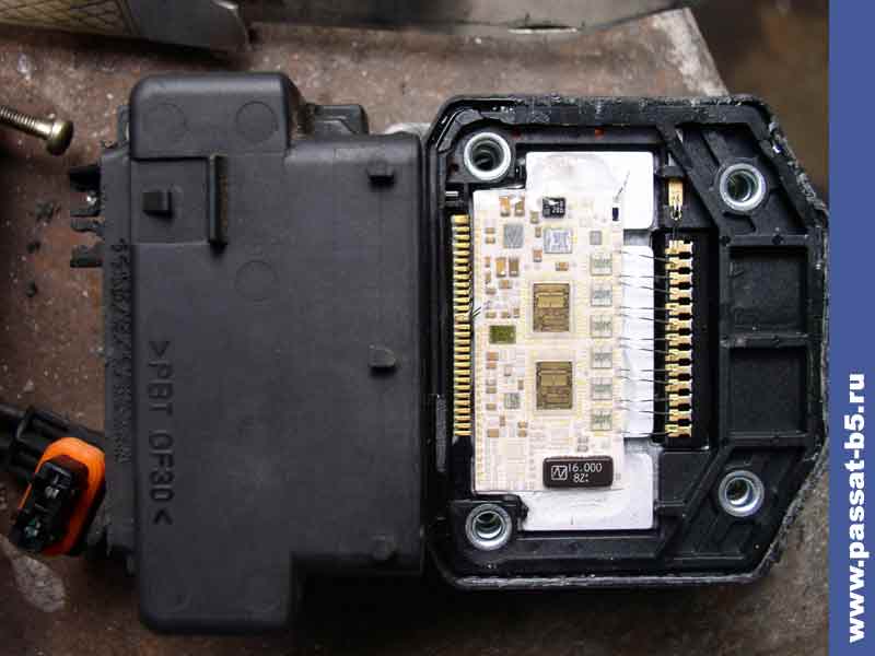

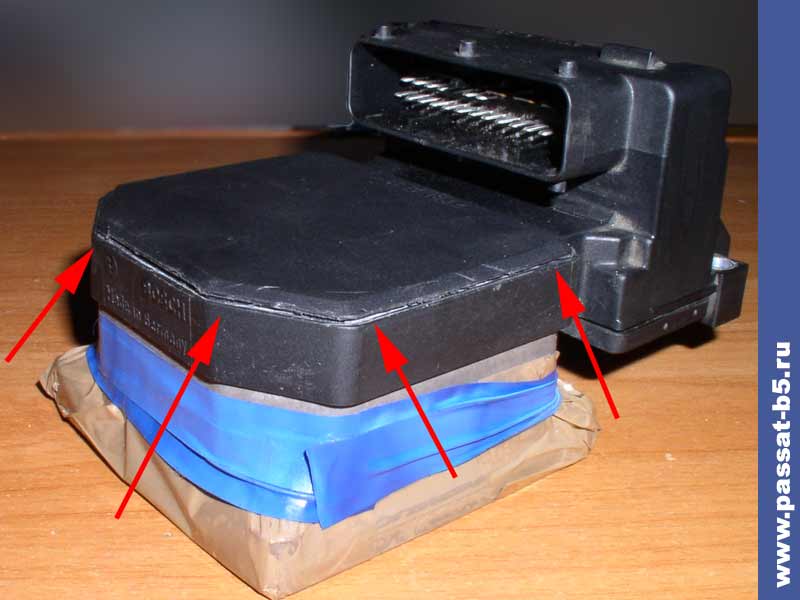

Затем надо срезать крышку электронного блока, для чего резаком по пластмассе начинаем процарапывать борозды в доступных местах по периметру крышки в торцевой части.
Толщина крышки около 2мм.
Будьте осторожны и следите за тем, чтобы резак не провалился внутрь и не повредил содержимое блока.
Когда борозды достаточно глубокие попробуйте плоской отверткой слегка поддеть крышку с противоположной стороны от основного разъема.
Крышка достаточно хорошо отламывается от корпуса.

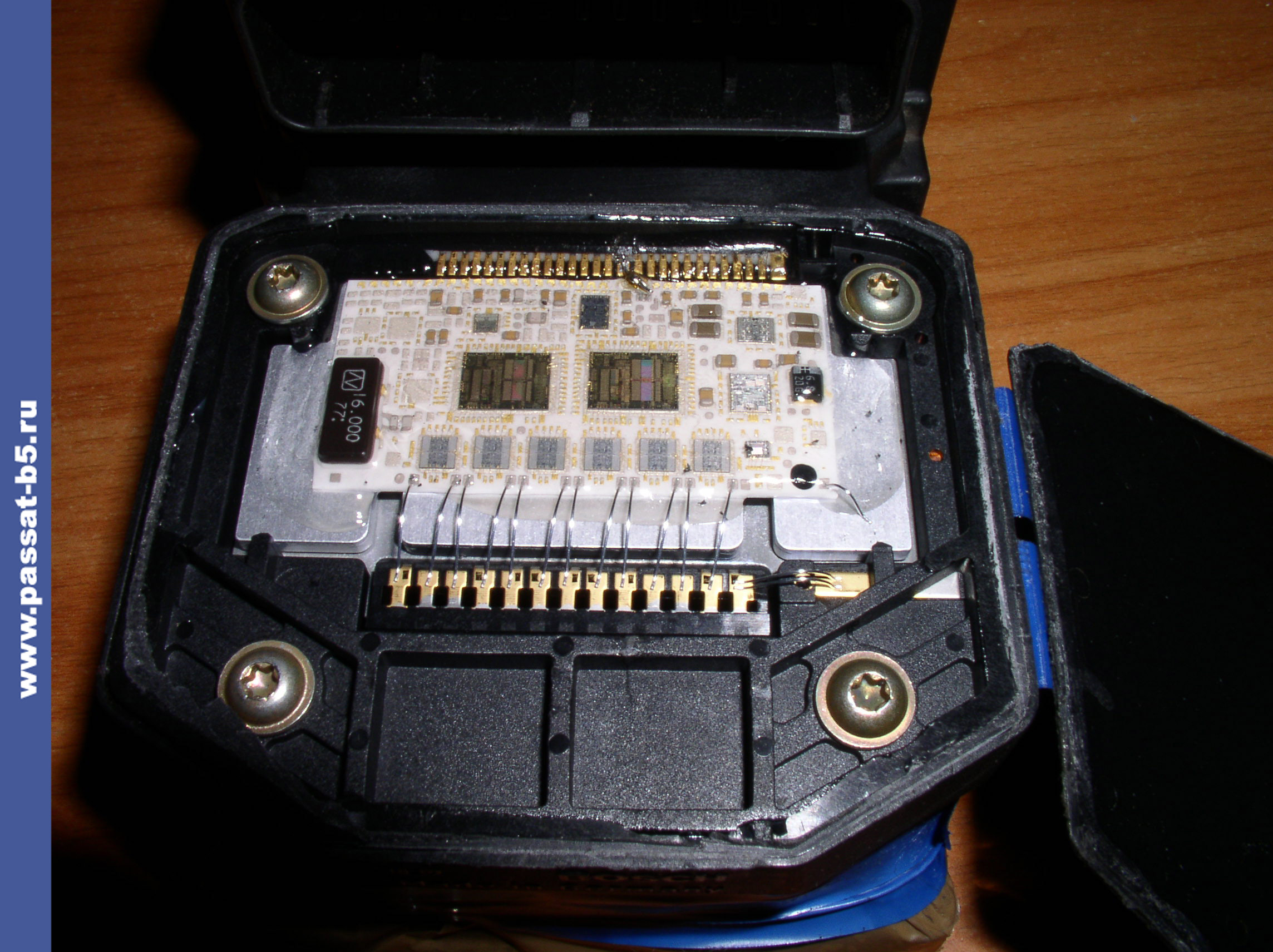

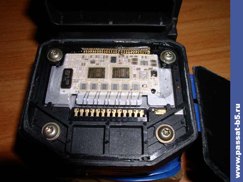

После удаления крышки внутри увидите керамическую плату с радиодеталями покрытую желеобразным веществом.
Ни в коем случае ничем не дотрагивайтесь до этого вещества, поскольку внутри вещества находятся проводники и повреждение их приведет весь блок в полную негодность!
Размеры "коробки", которая вскрывается и в которой установлена плата - 70 мм х 83 мм.

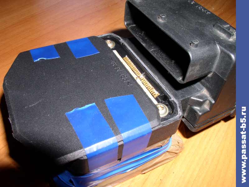

Теперь закройте крышкой электронную плату таким образом, что бы вам было доступно только то место, где плата соединяется с контактными площадками на корпусе блока, и временно закрепите ее при помощи, например скотча.
Это нужно для того, что бы случайно не повредить плату и находящиеся на ней элементы.

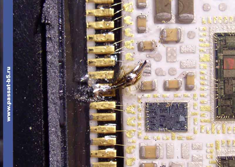

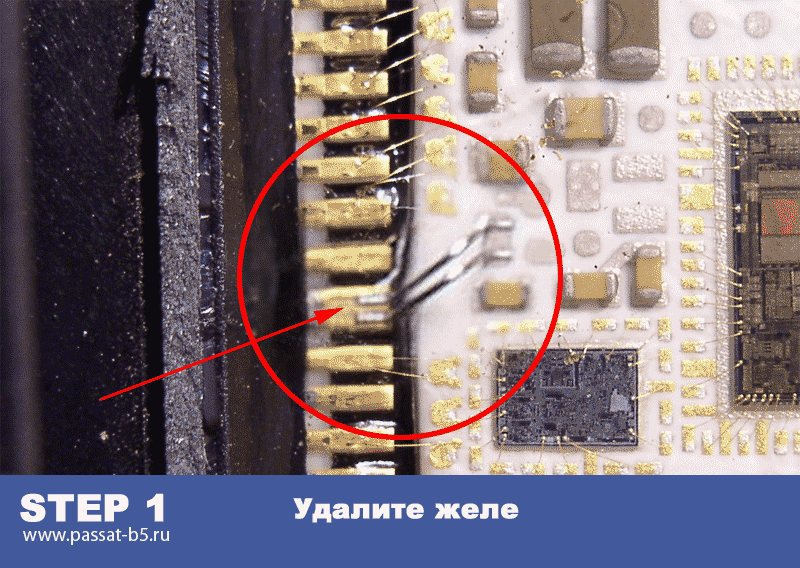

Примерно посередине контактных площадок вы увидите, что электронная плата соединяется парой толстых проволочек с контактными площадками на корпусе блока.
Возьмите иголку и очень аккуратно покачайте эти проволочки, и вы увидите, что отсутствует контакт со стороны корпуса
Это и есть проблема этих блоков. Ваша задача аккуратно удалить желе с той контактной площадки, где будет производиться пайка.

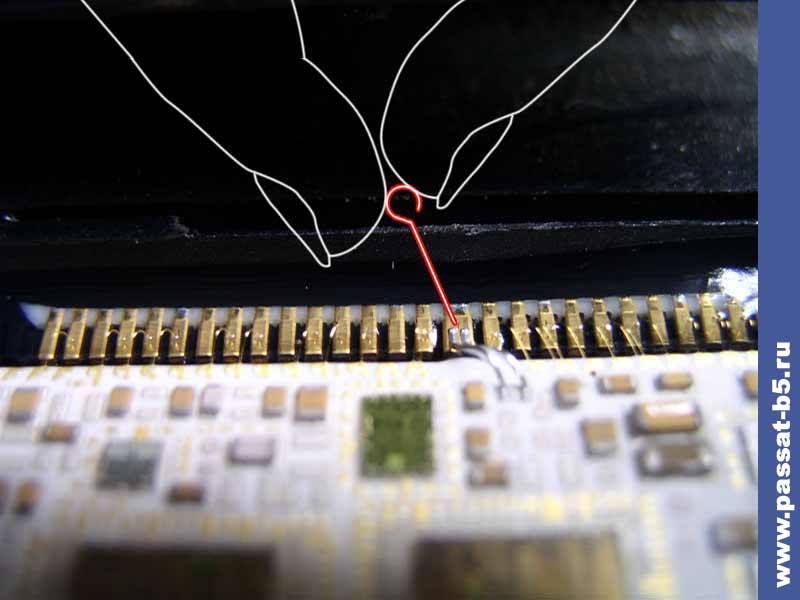

Сделать это можно при помощи зубного крючка, заточенного лопаткой, или любым другим удобным для вас инструментом.
Будьте особенно осторожны при удалении желе, рядом находятся тончайшие проводники, которые неосторожным прикосновением легко оборвать.
После удаления желе необходимо залудить контактную площадку на корпусе блока.
Затем, припаиваем длинную (прим 10 см) тонкую (сеч 0,3 мм) медную проволоку к этой площадке.
Облуживаем серебряные проводники идущие от керамической платы в том месте, где они имеют максимальное удаление по высоте от платы.
Просовываем припаянный медный проводник между серебряных проводников и спаиваем все в единое целое, обеспечивая теплоотвод медного проводника от контактной площадки. Это необходимо для того, что бы медный проводник не отпаялся от контактной площадки.
Теперь необходимо отрезать оставшуюся медную проволоку.
Я надрезал предполагаемое место излома острозаточенным скальпелем, а затем, покачиванием отламывал лишнее.
