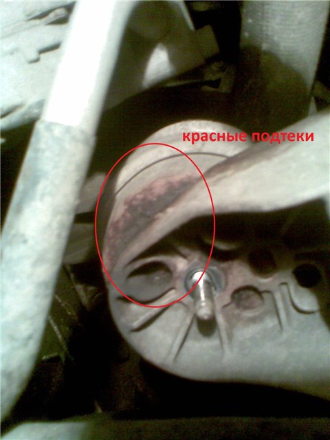

    Кусок резины с маслом внутри. Посередине шпилька.
    21.03.2007
    Россия, Выборг
    1,101
    Azlik2005, заглядываешь под машину, если подушка примерно в таком состоянии то ей пипец, но я отъездил год на потекшей подушке

    Приветствую всех! заглянул под машину и увидал там потекшую опору правую! ну купил delphi правда и поменял стало еще хуже как по стиральной доске едешь но машина стоит на месте! аж в бордачке брякает что то. поменял обратно на старую потекшую! вот теперь не могу понять что и делать! может что то не поставили после капиталки сервисмэны?
    Диагностика ничего не показывает ошибок нету показания в норме
    Новые свечи, провода, фильтра.
    Компрессия
    1-14.5
    2-13.5
    3-13.5
    4-13.5
    У кого нибудь есть мысли на сею головоломку? заранее спасибо.
