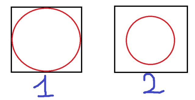

    Ребят, подскажите плиз как должна выглядеть передняя опора (резинка) в своем посадочном месте 1 или 2
    у меня сейчас 2, хочу понять это нормально или нет?

    Andruxa, скорее всего, по твоему рисунку - 2... Даже чуть больше рисуй. У меня нижняя и боковые стороны чуть потерты этой самой резинкой-заглушкой.То есть практически в притык.
