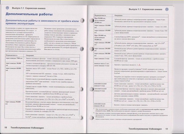

    А зачем в ТТ менял?
    по регламенту.
    сливается через пробку
    я привез им прокладку, но они сказали, что для этой процедуры не надо снимать, я не спорил.
    Саня, на черном B6!!!!
    Наше Имя - Зенит!

    COOLLER, ты не прав. В сервисной написано - замена на 60000. Отсканирую позже и покажу.
    А фильтр что, не меняли?
    а фильтра нет в регламенте. там просто сетка.

  4. #44
    В ELSA сказано, предусматривается только проверка масла, а замена с фильтром идет в DSG.
    Странно тогда...заменить четверть масла и без фильтра. Идиотизм какой-то, надо или менять всю жижу с разбором АКПП или не трогать вообще.

    COOLLER, я живу по сервисной книжке, штампик поставили - гарантия на коробку продолжается. Вам владельцам Б/У этого не понять

  6. #46
    20.02.2006
    7,629
    Получено: 24
    все правильно!!!!!
    замена ATF коробки сделана по регламенту и в соответствии с регламентом
    т.е. частичная замена

    По регламенту не меняется жижа в ТТ, только в ДСГ. В ТТ на весь срок службы.
    Сначала было на весь срок службы, потом для СНГ сделали замену.
    +1 Если жидкость(это все же не совсем "масло") чистая-прозрачная, паленым не пахнет, то смысла смены, тем более части, да еще без фильра - вообще не понять. Ну кроме как подкормить офа.
    А ты думаешь мы в регламент не смотрим и машины не обслуживаем? Только вы вынуждены, а мы имеем право подумать над реальной необходимостью. Обслуживайте тщательнее - нам еще на этих машинах ездить.
    Просто если более частую смену масла в двигателе еще можно объяснить "сложными" условиями эксплуатации, некачественным топливом и т.д., то смену части масла в коробке как-то разум не принимает.
