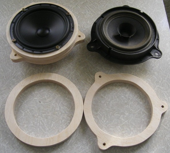

    Кто может знает какие динамики подойдут на передние и задние двери и пищалки как подобрать?Какой диаметр колонок ВС и если пищалки покупать то нужно маленькие динамики покупать на задние двери или они вместе корпусом могут подойти?

    Пиши обычные подходят, если пища большая то не влезет в штатное место, придется делать подиум.
    штатный размер 165 мм. Ставить новую аккустику надо будет на проставки, т.к. штатная изначально сделана на пластиковой проставке.

    А проставки что представляют из себя?Просто впервые сталкиваюсь с этим,не знаю что да как))

    Это либо из дсп, или из фанеры вот такие штуки под динамик:
    шатный изначально идет на пластиковой проставке.
    вот такие только не Eton
    вот нештатная акустика на проставках:

    Любые динамики 16,5 встают на пассата хоть с нео магнитом, хоть с обычным. Пищалки от большинства колонок встают без переделок. В большинстве случаев можно обойтись без подиумов- вынуть сеточку и немного увеличить в диаметре отверстие под пищалку. Если пищалки большие, то либо делать подиумы, либо выводить их на панель.
