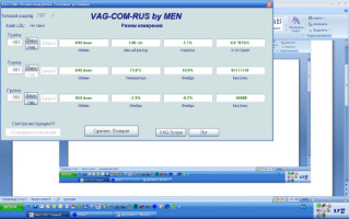

    имеется пассат с данным движком, вчера сосед еле доехал до дому. Сегодня прокопались с авто ничего не помогает, поэтому прошу советов
    поведение авто:
    1. очень плохо заводится, сначала обороты болтаются в районе 400, хлопки во впуск/в выпуск, сильно троит. постепенно набирает обороты и двигатель начинает ровно работать.
    2. при работе двигателя на ХХ начинают проседать обороты, троить и .тд как при заводке, потом выравниваются (продолжительность такого сбоя до пол минуты)
    3. если двигатель ровно работает на хх, и вдавить тапку в пол обороты резко проседают и рывками набираются , но выше 4000 никак не поднимаются
    ездить просто жесть вобщем только на месте погазовать и все
    педалька электронная
    топливный насос менялся месяц назад
    сегодня менялось: свечи, катушка зажигания - ноль эмоций (при этом ставилось на другой авто - там все работает)

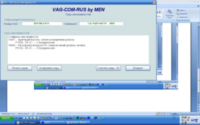

    при скидывании разъема с ДМРВ двигатель работает еще хуже (завести ваще не удается)
    ДЗ адаптировали,
    вторая ошибка после снятия разъема, а первая висит почти постоянно

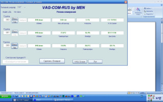

    в 6 группе 4 окно непонятное значение, как только двигатель выравнивается в работе показание уменьшается.
    подскажите что посмотреть.
    это фактор коррекции по высоте, он в пределах допуска
    данное поведение авто говорит о очень бедной смеси
    я бы начачал с поиска дырок во впуске, замера давления топлива, проверки форсунок и установки заведомо исправного ДМРВ

    Оттащили авто в сервис на галстуке. Сервис восновном занимается авто VAG-группы.
    С наскока не решили пришлось оставить на целый день.
    Со слов сервис-мэна: смотрели и протестировали все датчики, прочистили со снятием ДЗ, снимали блок управления двигателем, нашли несколько плохихи паек - пропаяли. После этого двигатель хоть стал нормально заводится, но ДМРВ на свалку.
    Пода ездит со снятым разъемом ДМРВ завтра будет думать о замене и поиске запчасти.
